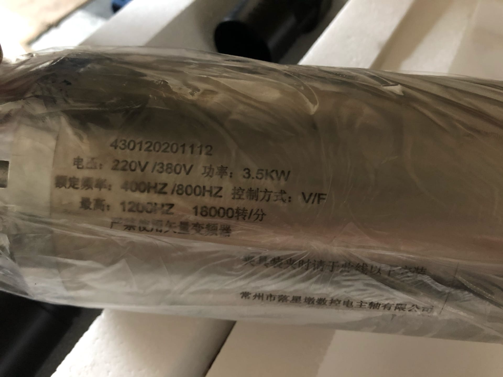

Здравствуйте!
Приобрел шпиндель с конусом BT30 3.5кВт 1200 HZ, на 220В, якобы восьмипоюсной, в корпусе 100мм, и частотник Sunfar E550-2S0040B
На 400Hz он должен давать 6000 об/мин, частотник настроил по мануалу как тут на форуме есть, и в purelogic мне его же дали, и собственно на 100Hz я без проблем останавливаю вращение шпинделя рукой, подскажите это нормально?
Кстати тоже непонятен вопрос с продувкой конуса, трубки для этого дела в нем попросту нет, как с этим быть?
Сам шпиндель выглядит так:
https://youtu.be/7s0gZGc4zz0
Вот маркировка на моем шпинделе.
dW90RmBvpDY.jpg (1385 просмотров) <a class='original' href='./download/file.php?id=190783&mode=view' target=_blank>Загрузить оригинал (214.57 КБ)</a>

ublon92 писал(а): и собственно на 100Hz я без проблем останавливаю вращение шпинделя рукой, подскажите это нормально?
В Sunfar E550-2S0040B на 220, 1ф? Векторный режим есть? Наверно нет.

Да там числится какой то векторный режим но не понять что он значит, однако я предполагаю что шпиндель по металлу даже не с векторным частотником остановить рукой должно быть не так то и легко...
На шпинделе написано по китайски что не юзать векторные частотники =)
