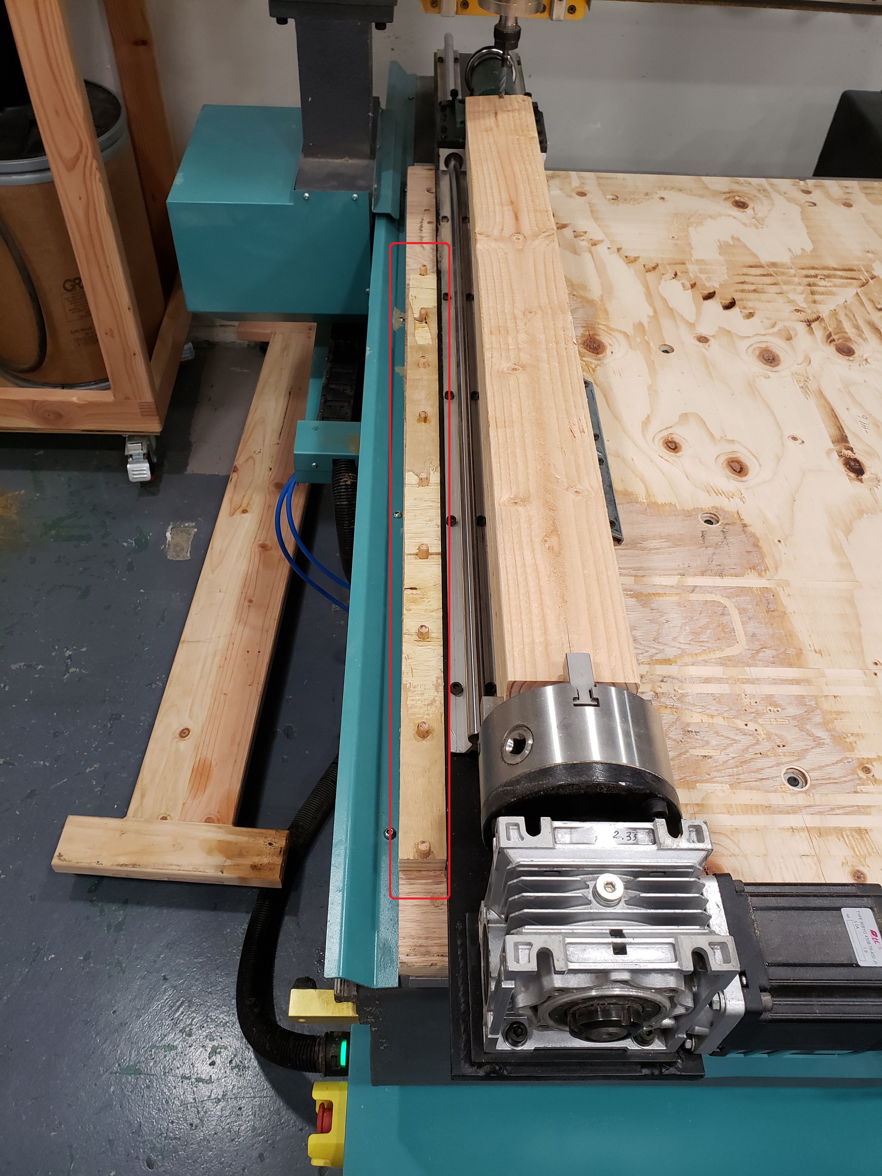

У меня съёмная поворотная ось и я часто её ставлю-снимаю и выставление нуля каждый раз это целая пляска на час и больше. Если Z ещё туда-сюда можно щупом выставить относительно стола то X это просто боль. Я сделал маленький скрипт https://paste2.org/WtGCjsWE который фрезерует боковую поверхность с одной стороны, потом поворачивает и фрезерует с другой и каждый раз я по многу раз запускаю этот скрипт пока обе стороны не сойдутся как надо, играясь с углами плоскости YZ и пытаясь найти центр по X.
Я думал на али заказать вот такое приспособление https://www.aliexpress.com/item/33030351656.html но:
- 20мм не влезет в мой er16
- ума не приложу где взять прямой круглый брусок который можно будет использовать как референс, чтобы он не провисал и был стабильного размера. Я пробовал 10мм круглые рельсы от 3д принтера и они провисают немного и все что оказались у меня были заметно кривыми.
- я не совсем понимаю как эта штука работает, я на неё цепляю щуп чтоли? А зачем тогда там какая-то лампочка и пищалка?
Вобщем я был бы признателен если бы мне рассказали как нормальные люди решают эту задачу.

Сделать упоры, штифты, или профрезеровать под подошву, что бы была повторяемость.
У меня поворотки стандартной нет, но её нужно раз выставить, как вам удобно и и запомнить координаты по всем осям.

Возьми 20 мм вал , он довольно ровный
Или в ремонте авто шток амортизатора
Пробник с али легко заменить самодельным
Берешь например вал 6- 10мм , крепишь на нем подходящий подшипник и зажимаешь в шпиндель
касаешься стенки обкатываемого прутка вращающимся подшипником, (шпиндель включен )
Как подшипник остановится, значит коснулся стенки, потом переход на вторую сторону
Координаты стенок записываешь или запоминаешь или меришь в г54 и г55
Ну и после высчитать где центр по данным поиска краев
Ну или купить 3д пробник и искать края в авто режиме

Я раньше обычным механическим кромкоискателем привязывался, достаточно быстро получается.
Выставлять саму поворотку вдоль оси Х куда дольше.
Надо заиметь ровную скалочку мм 20 диаметром, ее зажимаешь в патрон поворотки и обкатываешь по ней ось вращения.
По ней же потом можно привязаться, зная ее точный диаметр.

Я пробовал сделать упор на поверхности стола вот так
20201219_175740.jpg (6160 просмотров) <a class='original' href='./download/file.php?id=190065&mode=view' target=_blank>Загрузить оригинал (3.26 МБ)</a>
но это дерево всё-таки, ровно выставить ниразу не получилось, всёравно приходится потом подбирать угол и Х на десятую миллиметра.

Поясок не мерял т.к. по ощущениям между патроном и пояском на фланце до 1мм разницы, патрон чувствует себя на нём очень вольготно.
Поясок должен быть соосным и совпадать с посадочным отверстием на патроне без люфта?
Сообщения: 2096
Re: Выставление нуля на поворотной оси
tsipa740 писал(а): Поясок должен быть соосным и совпадать с посадочным отверстием на патроне без люфта?
В идеале да, должен заходить от легкого постукивания рукой. Можете даже штангенциркулем промерить (не знаю какой на 125 патроне поясок стандартный, думаю примерно 90мм должен быть, на 100мм патроне 72мм поясок).
Как вариант можно отдать токарю, он обнизит поясок, посадит кольцо и проточит в размер.
