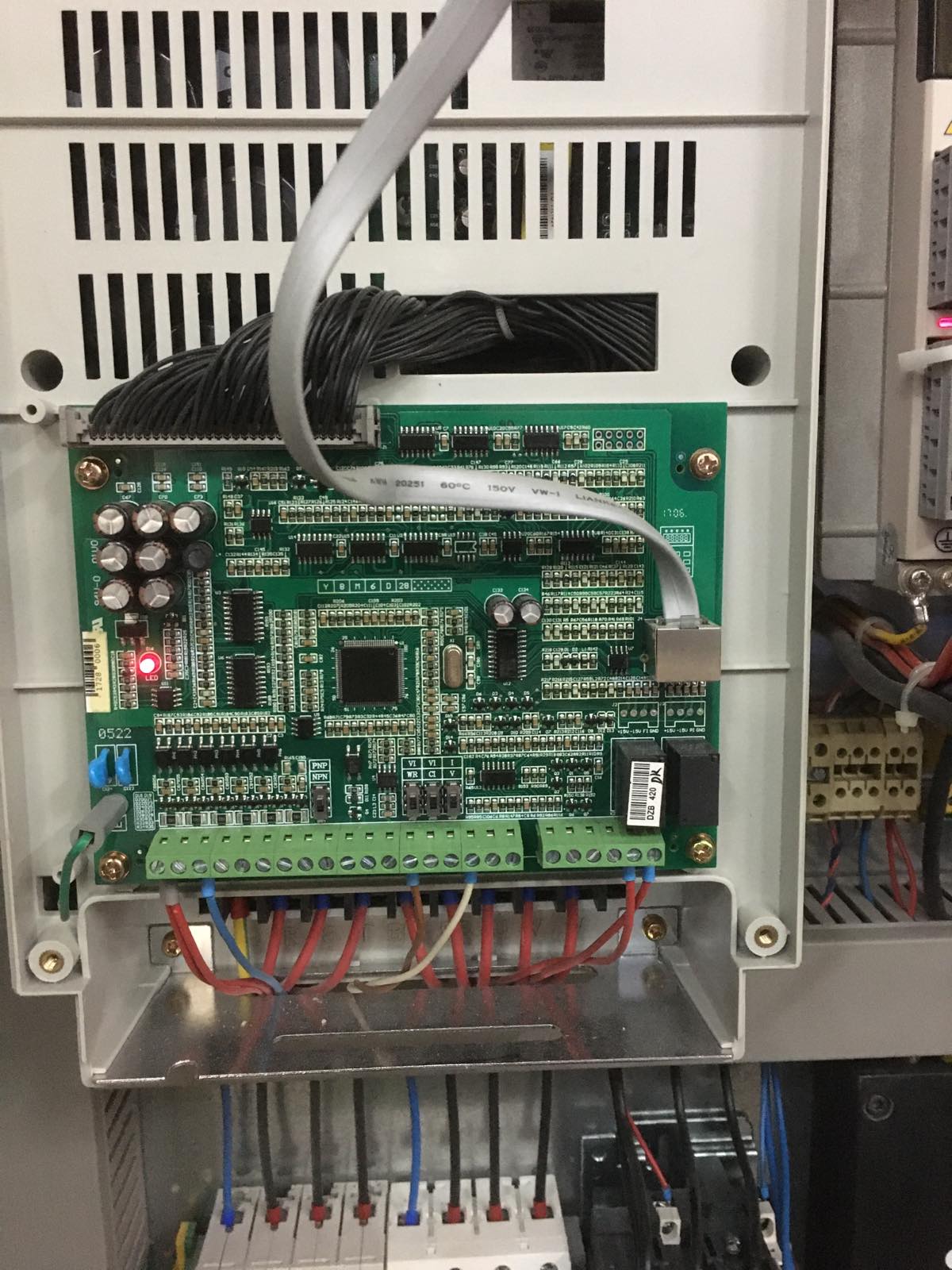

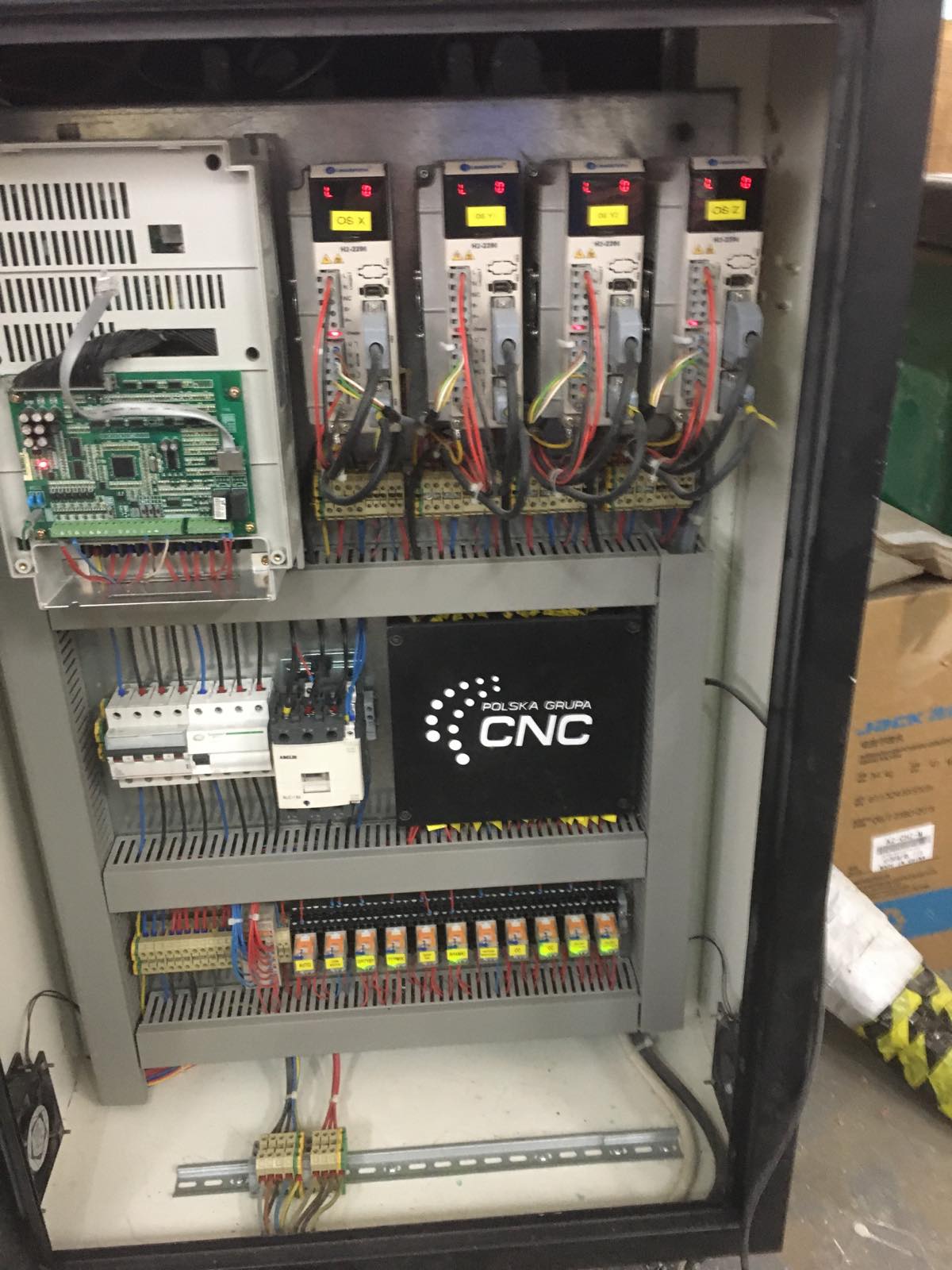

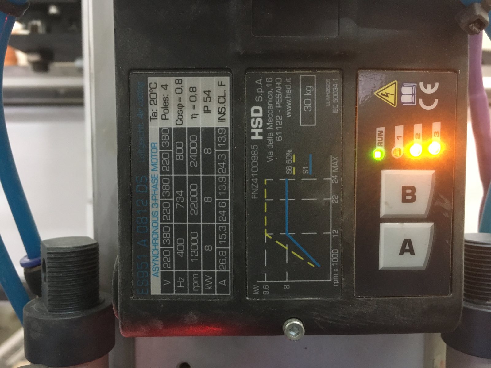

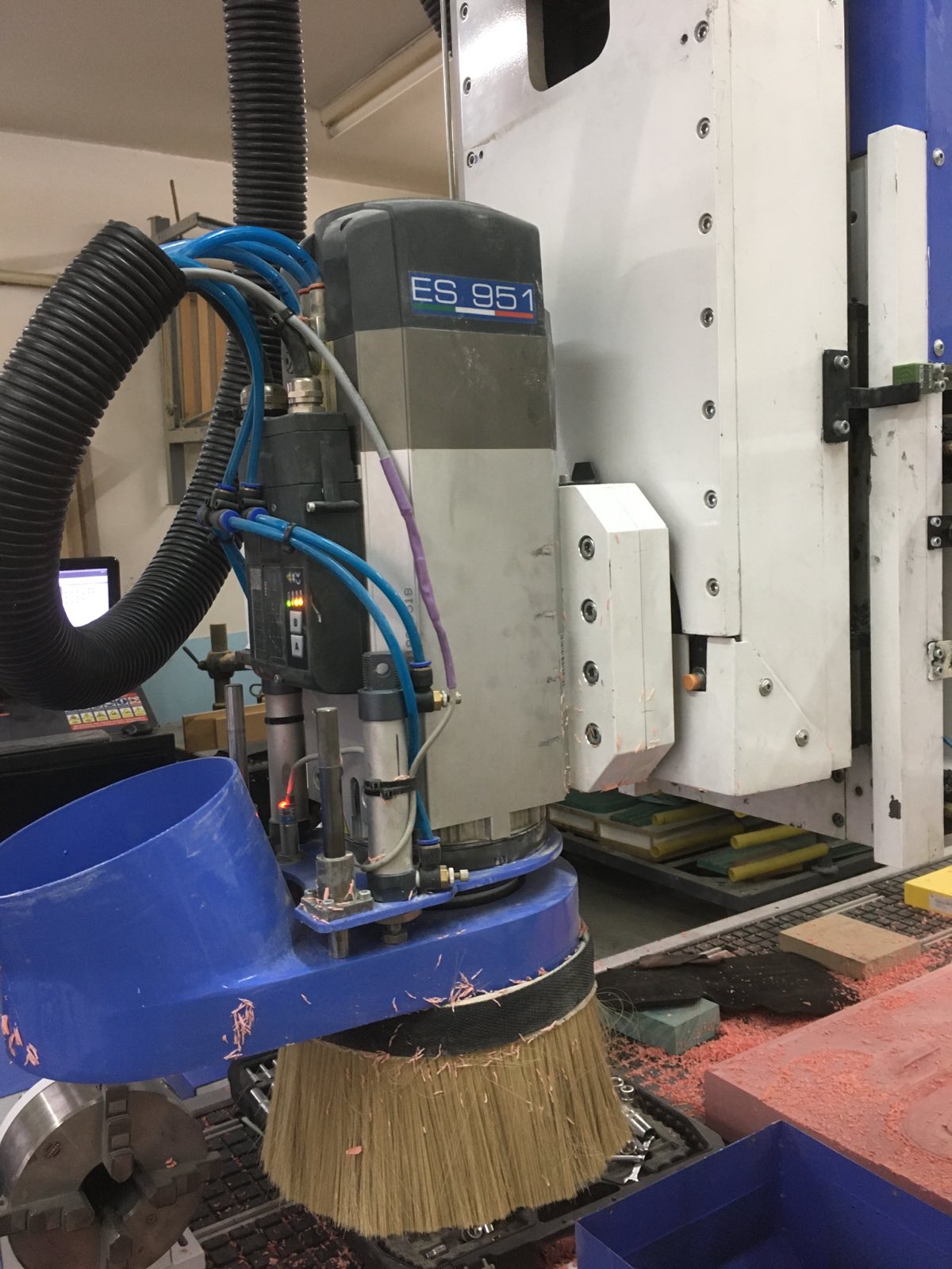

Всем привет! Проблема следующая:

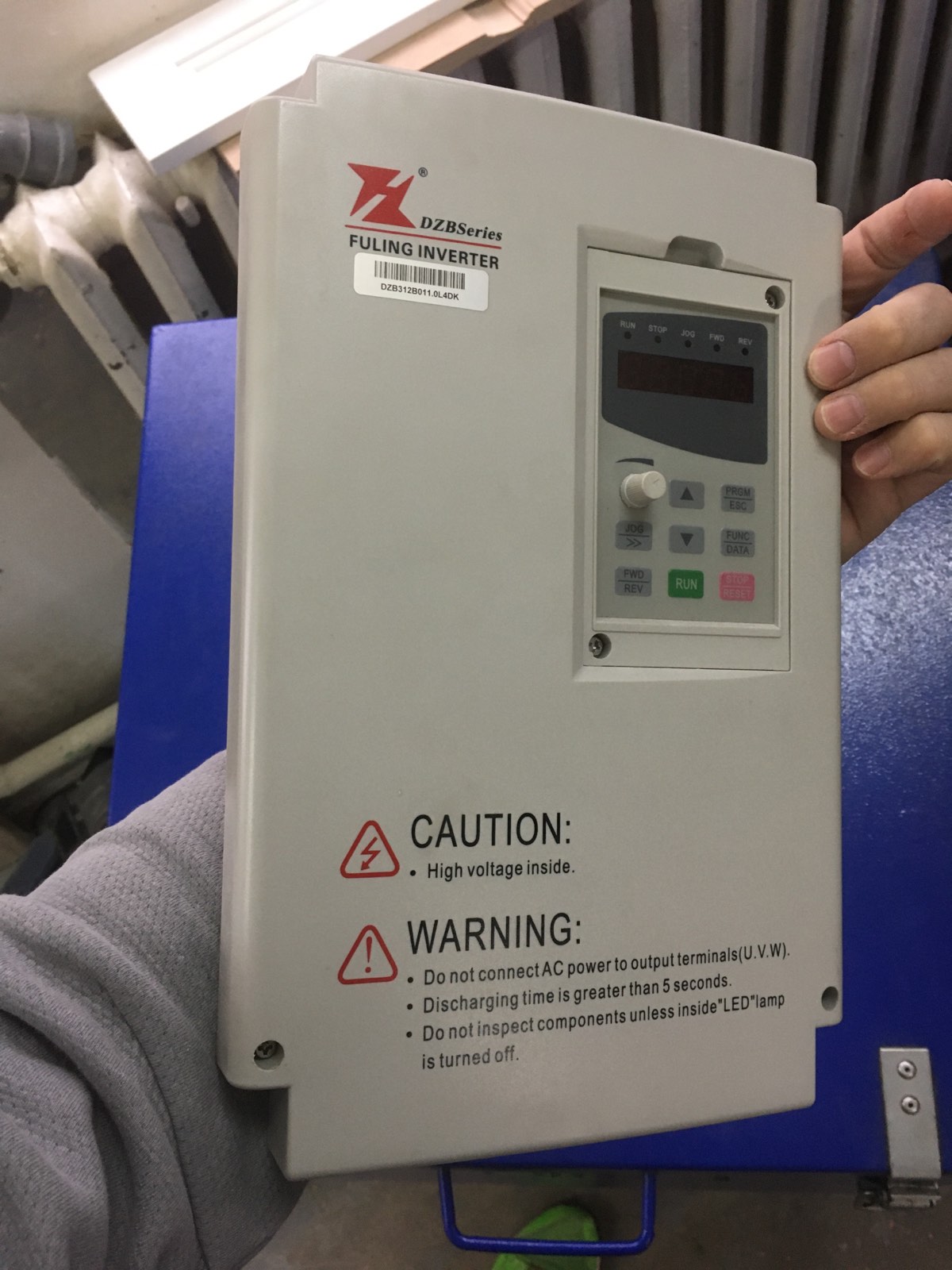

Во время обработки заготовки, в самом начале (минуты 3-4) прошло, в шкафу управления произошел щелчек (похожий на переключение реле) и отрубилося ваккум, пылесос, и двигло. Двигатель причем не затормозил, а еще по инерции вращался. Ну, думаю напряжение скакануло, перезагрузил все, перезапустил, включаю код, и машина начнает выполнять операцию, НО ФРЕЗА НЕ КРУТИТСЯ(((. двигатель ES951 HSD. с производителемя связвались и перепробовали все возможные решения (только еще провода не прозвонили, не чем) ничего не помогло.
При включении на дисплее инвертора показвает частоту, но шпиндель не вращается. Охлаждение на нем работает, диоды состояния горят, но не вращается.
Помогите решить проблему, если это возможно!(( работа стоит, а техника от производителя ждать долго..
прикрепляю фотки, если они чем-то помогут..
P.S. с электрикой я на ВЫ.
Надесь на помощь!) заранее спасибо!
UPD: посмотрел мануал на русском языке частотника. во время остановки ошибка была E006 это перегрузка по току постоянной скорости. (если это чем-то поможет)
