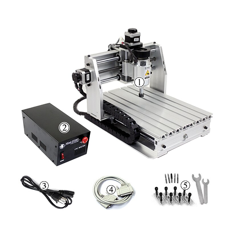

Добрый день. Купил вот такого китайца:
чпу фото.jpg (1302 просмотра) <a class='original' href='./download/file.php?id=189737&mode=view' target=_blank>Загрузить оригинал (65.96 КБ)</a>
собрал компуктер. мать с lpt не нашел, подключил через контроллер pci-e. После установки мач3 станок не реагирует ни на какие действия. После установки ПК перезагружался по запросу инсталятора. Помогите, пожалуйста, разобраться, чего ему не хватает. по запросу предоставлю любые сведения о ПК\станке. заранее благодарю

Дык а в Мач то настроил пины и порты?

вроде да. настраивал по мануалу

Ну тогда проверяй на выходе лпт есть ли сигнал. Ну и по фото диагноз ставить сложно. Как будто у каждого такой станок и мы всё про него знаем.

скажите какую инфу Вам надо, я постораюсь предоставить

Предлагаю прежде таки проверить наличие сигнала на выходе.

Аха, или на входе))), я про драйвер мача, он точно установился? - это 1. Второе - по лпт тоже есть настройки в биосе, их сделал? А потом уже все остальное

Такс, а вот про настройки в биосе я не нашел, и соответственно не делал. Если Вас не затруднит, можно ссылочку на мануал? И как проверить сигнал на входе/выходе? Мультиметром?

Адрес порта Lpt в маче прописан?
Адрес по типу "0x0408". Смотрим в диспетчере устройств, прописываем в мач.

Вы поставили плату расширения для LPT порта? Лучше найдите системник с уже имеющимся на материнке LPT портом. С платой расширения потом могут начаться проблемы.
