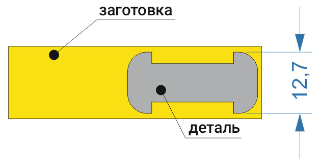

Господа весь мозг кипит. Вот по сути простейшая деталь вращения:
2020-11-30_162459.jpg (1843 просмотра) <a class='original' href='./download/file.php?id=189257&mode=view' target=_blank>Загрузить оригинал (22.06 КБ)</a>
Но как создать нормальную стратегию в Powermill ума не приложу. 4х осевое чистовое точение заглубляет фрезу сразу на всю глубину. А как сделать послойный съем?
Плюс модель заготовки ну никак не хочет располагаться вдоль детали:
2020-11-30_162807.jpg (1841 просмотр) <a class='original' href='./download/file.php?id=189258&mode=view' target=_blank>Загрузить оригинал (26.9 КБ)</a>
Нужно создать: ск цилиндр поворот по Y 90 градусов. А потом Заготовка> в системе координат >Выбранная СК Детали >ск цилиндр поворот по Y 90 градусов.
