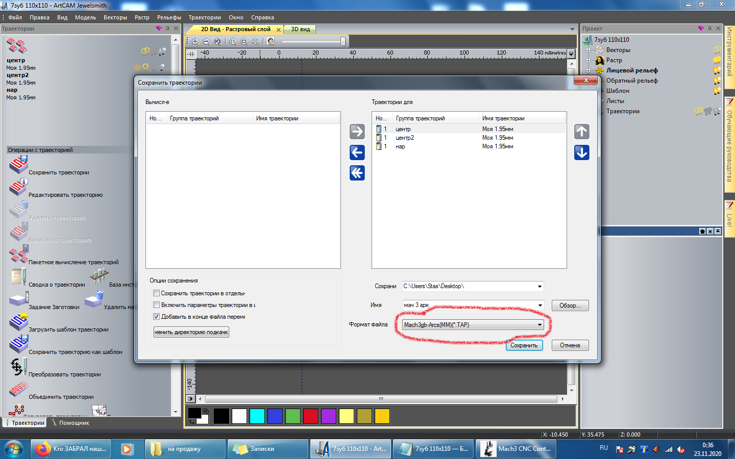

Доброго времени суток!
Я новый человек в мире фрезеровки, и возник следующий вопрос.
Как сделать так что бы вначале работы, станок подымал ось Z и потом по X и Y начинал движение к точке врезания.
Сейчас идет одновременное движение по 3 осям к точке врезания.
Понимаю что дело в конфиге постпроцессора, но как изменить не понимаю.
Мало не забыл) Использую Арткам 2018
Заранее спасибо за помощь) :)

попробуйте вот этот постпроцессор, вроде бы сначала поднимает Z, потом едет куда надо.
арк мач3.png (843 просмотра) <a class='original' href='./download/file.php?id=189040&mode=view' target=_blank>Загрузить оригинал (287.16 КБ)</a>

Скорее всего у тебя в коде написано так:
G1 X*** Y*** Z***
А надо так:
G1 Z100 //поднять Z на 100*
X*** Y*** // прийти к координатам ХУ
Z*** //Опустить Z
Можно прямо в блокноте исправить пару строк...
