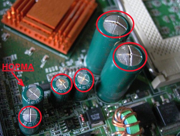

Такого нет?
Кондеры.jpg (1505 просмотров) <a class='original' href='./download/file.php?id=188872&mode=view' target=_blank>Загрузить оригинал (70.95 КБ)</a>
Запусти проверку памяти...
Попробуй включать компьютер и станок в разные розетки...
Проверь наличие заземления компьютера и станка...

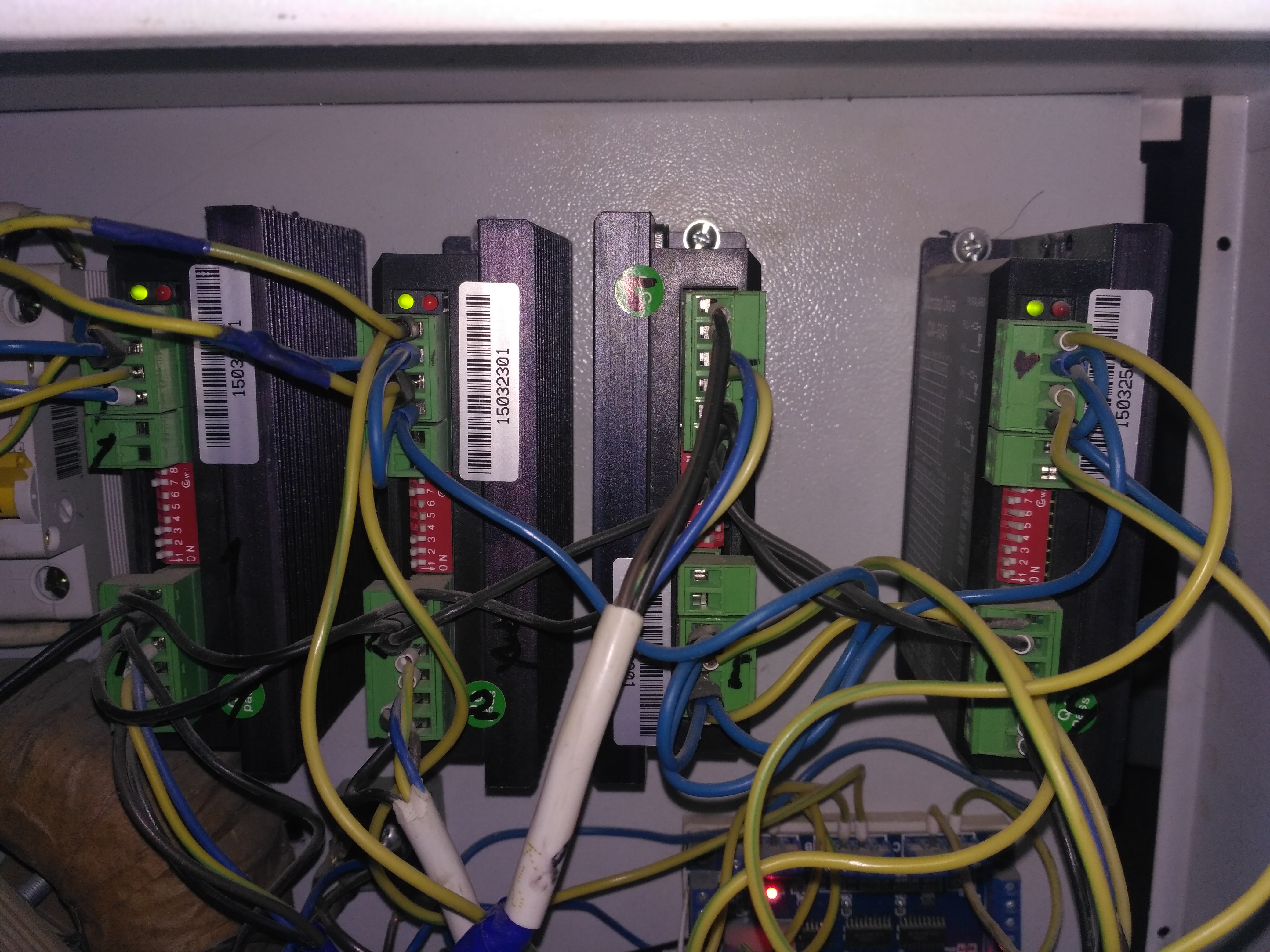

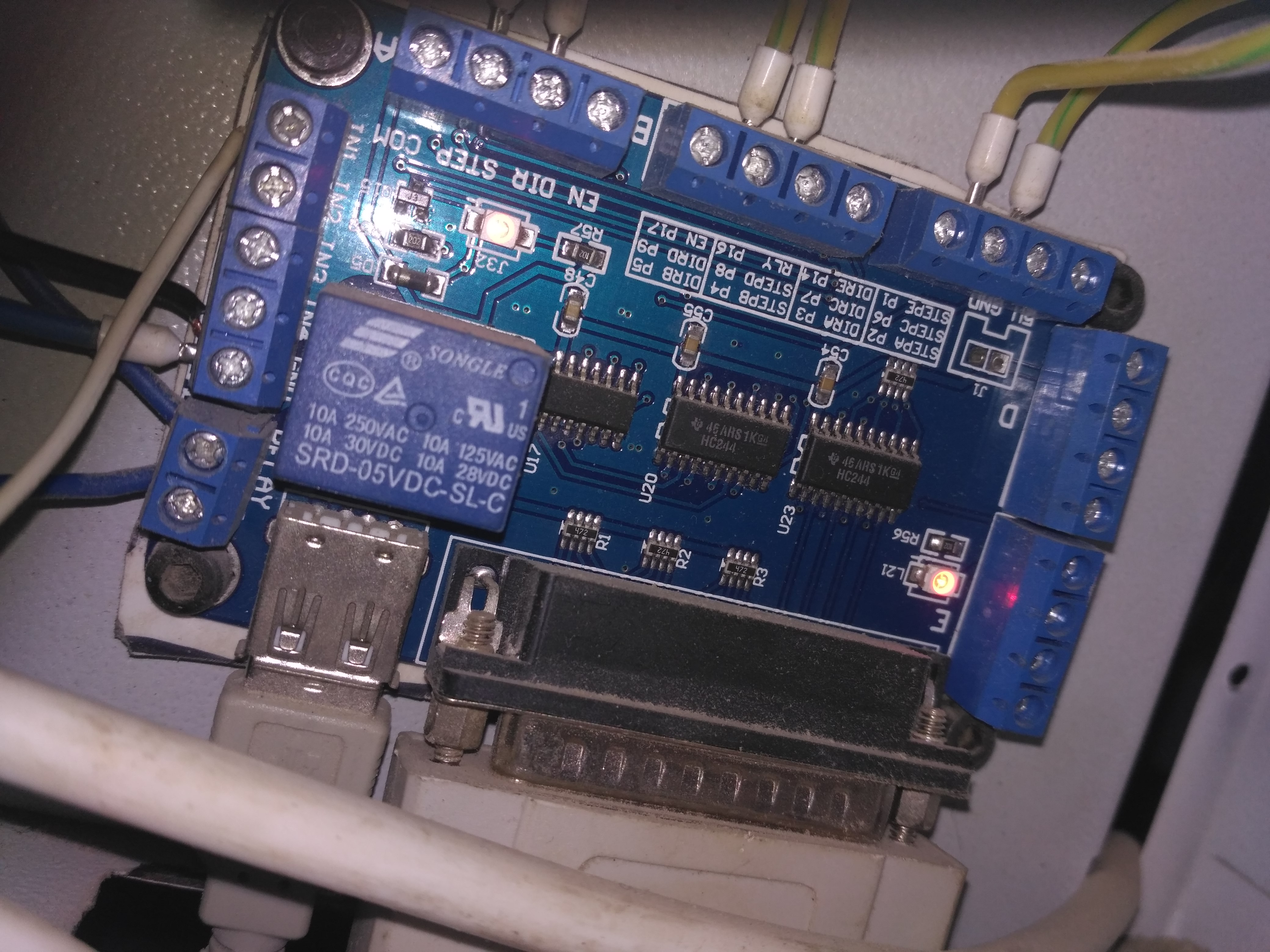

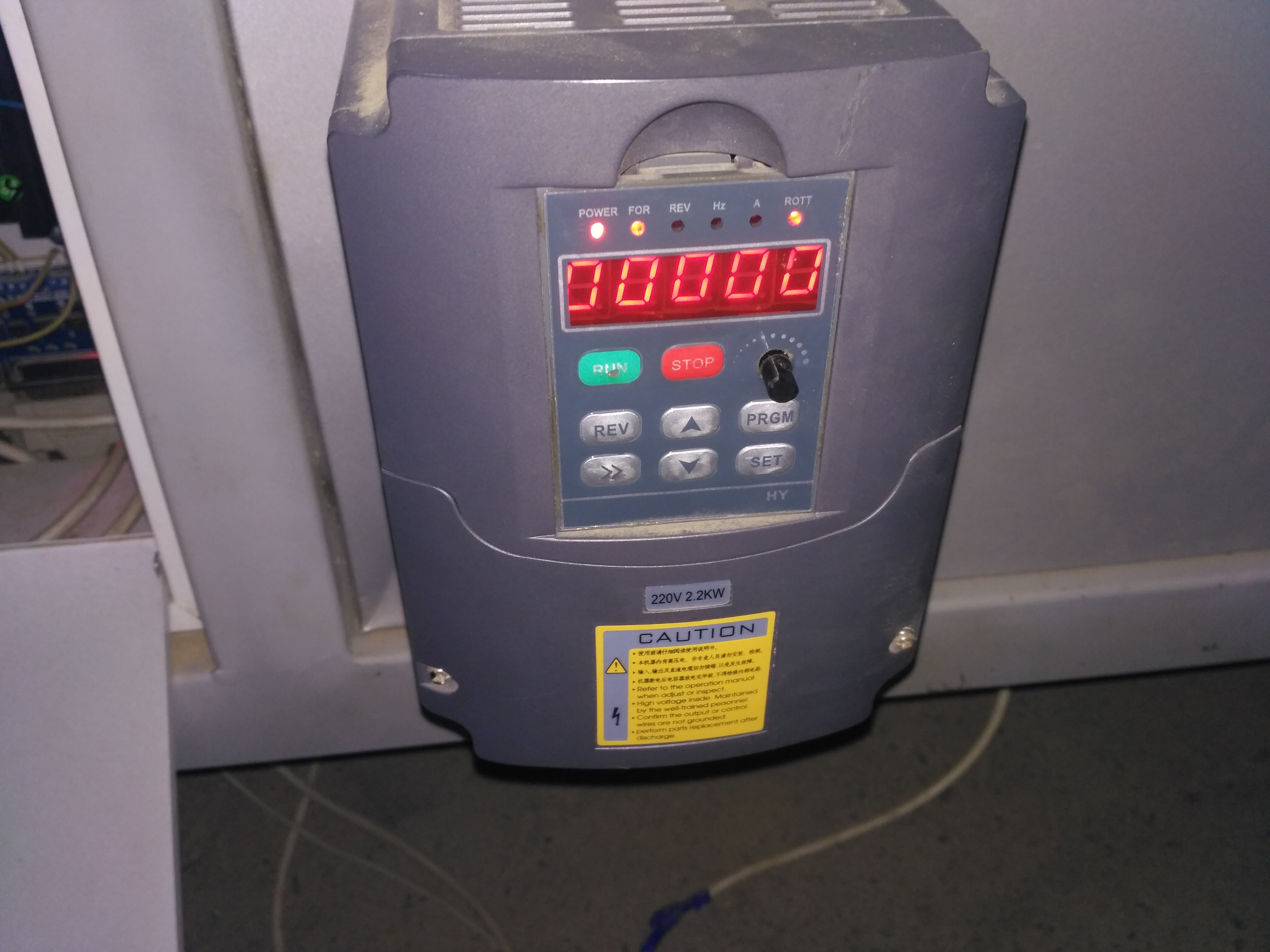

Такие внутренности.
Станок приобрели месяц назад, так конкретно ответить где что не могу. только поверхностно

Частотник не заземлен,как это сделать?
