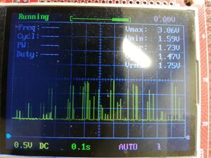

Кстати, когда сигнал прослеживал, немного озадачила неравномерность уровня сигнала.
