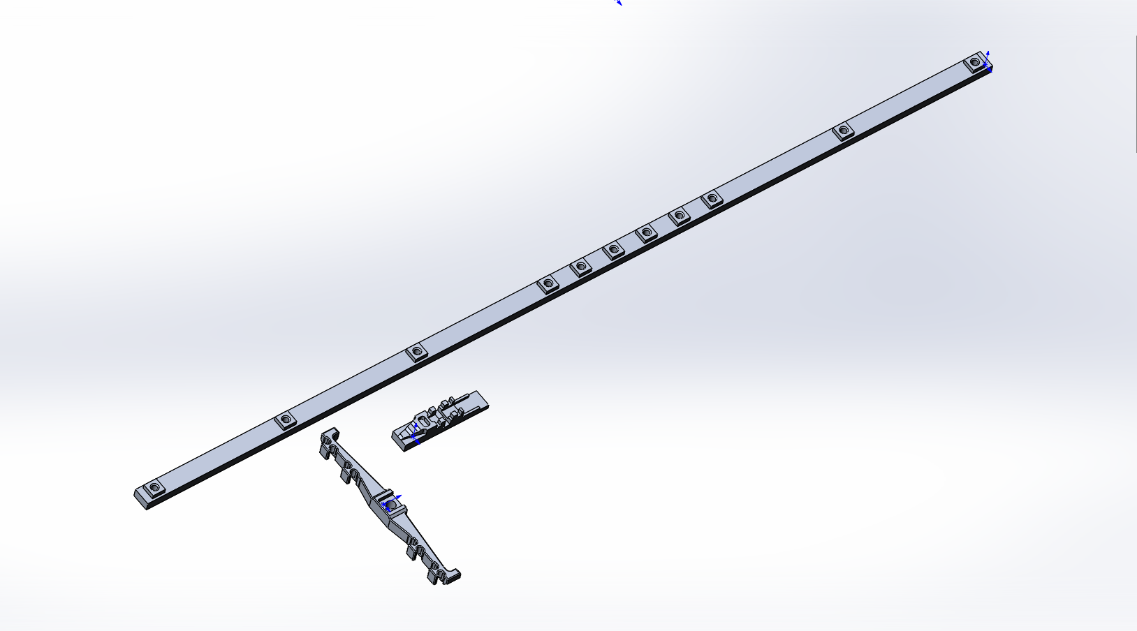

Нужно сделать кучу деталей. Не считал - допустим 50, из них половина одинаковых. Общее у них - схожая высота - до 7мм.
Самая длинная около 500мм.
Материал - лист дюраля 8х150х500 типа В95Т. Аналогично есть и другие наборы деталей из других материалов - неважно.
В окончательном виде я себе это представляю так :
ровняем одну сторону заготовки убирая 0,5мм дюраля.
переворачиваем, устанавливаем (допустим клеим ) на выровненную сторону, фрезеруем верхнюю сторону создав там заодно отверстия для привязки .
переворачиваем, крепим заготовку(и будущие детали и остатки материала) на оснастку по отверстиям привязки. фрезеруем другую сторону.
на оснастке остаются остатки материала и детали.
отделяем детали и обрезки.
Хотелось бы отработать детали по отдельности прежде чем городить оснастку.
И иметь возможность мелких коррекций отдельных деталей, ну и возможность сделать любую деталь отдельно при необходимости.
Как то так.

Re: Обработка разных деталей в одной заготовке, SolidCAM
ну значится делаем сборку из своих деталей. пишем уп на фрезеровку плоскости, потом обдираем лишнее. допустим все сделано кроме обрезки, обрезаем (вырезаем) детали. Всё деталь с одной стороны готова.
если нужна обработка с боков детали - то делаем новую систему координат, либо проектируем ложемент в куске какого то люма или же прямо в жертвенном столе. фрезеруем этот самый ложемент, вставляем туда деталь - у нас есть привязка по ХУ и Z, и так для каждой детали. Если же продумать этот самый ложемент чтобы все твои детали туда становились - то имеем один ложемент и для каждой детали новую систему координат в солиде. Либо делай сборку в солиде такую, чтобы все детали были друг на друге, просто скрывай неиспользуемую деталь. как это сделать - одну деталь делай зафиксированной, и к ее граням сопрягай все оставшиеся. систему координат привязывай к той первой детали, которая зафиксирована. надеюсь я правильно понял
