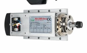

Добрый день ,
Шпиндель в комплекте с али - вот ссылочка :
https://aliexpress.ru/item/32469085433.html
Задачи - на станок в гараж ( на балкон ). для домашних работ.
для работы по пластику, дереву и по дюральке до 3-5 мм толщиной
Прошу Вашего совета, стоит ли брать? Прельстило воздушное охлаждение
Можеть найдутся тут пользователи данной модели ?
Подробное ( китайское !) описание:
Шпиндель с воздушным охлаждением 1,5 кВт
Инвертор для двигателя шпинделя:
1) мощность: 1,5 кВт
2) Напряжение: 220 В перем. Тока
3) Скорость: 0-24000 об/мин
4) с воздушным охлаждением
5) ER11collets патрон
6) Вылет: менее 0,02 мм
7) смазка для смазки
8) C7002 x 2C7002 x 2
9) биения: 0,01 мм

У воздушника есть свои минусы. А вот ER11 маловата. Желательно ER16. Хотя все от задач.
Сообщения: 3310
Re: Выбор шпинделя воздушного охлаждения
Epus писал(а): для работы по пластику, дереву и по дюральке до 3-5 мм толщиной
ВЕСЧ :good: ни те шлангов, ни те насосов, стружки хорошо сдувает, инструмент обдувает. Крепление жестче, чем у цилиндрических хомутов, высоту удобно менять.
У меня такого же типа только 800Вт, думал потом сменить на 1.5кВт, даже на плите Z-ки ряды отверстий наделал с другим шагом. Но оказалось, что вполне мне хватает, даже сталью потихому балуюсь ;), не говоря про люминь.
