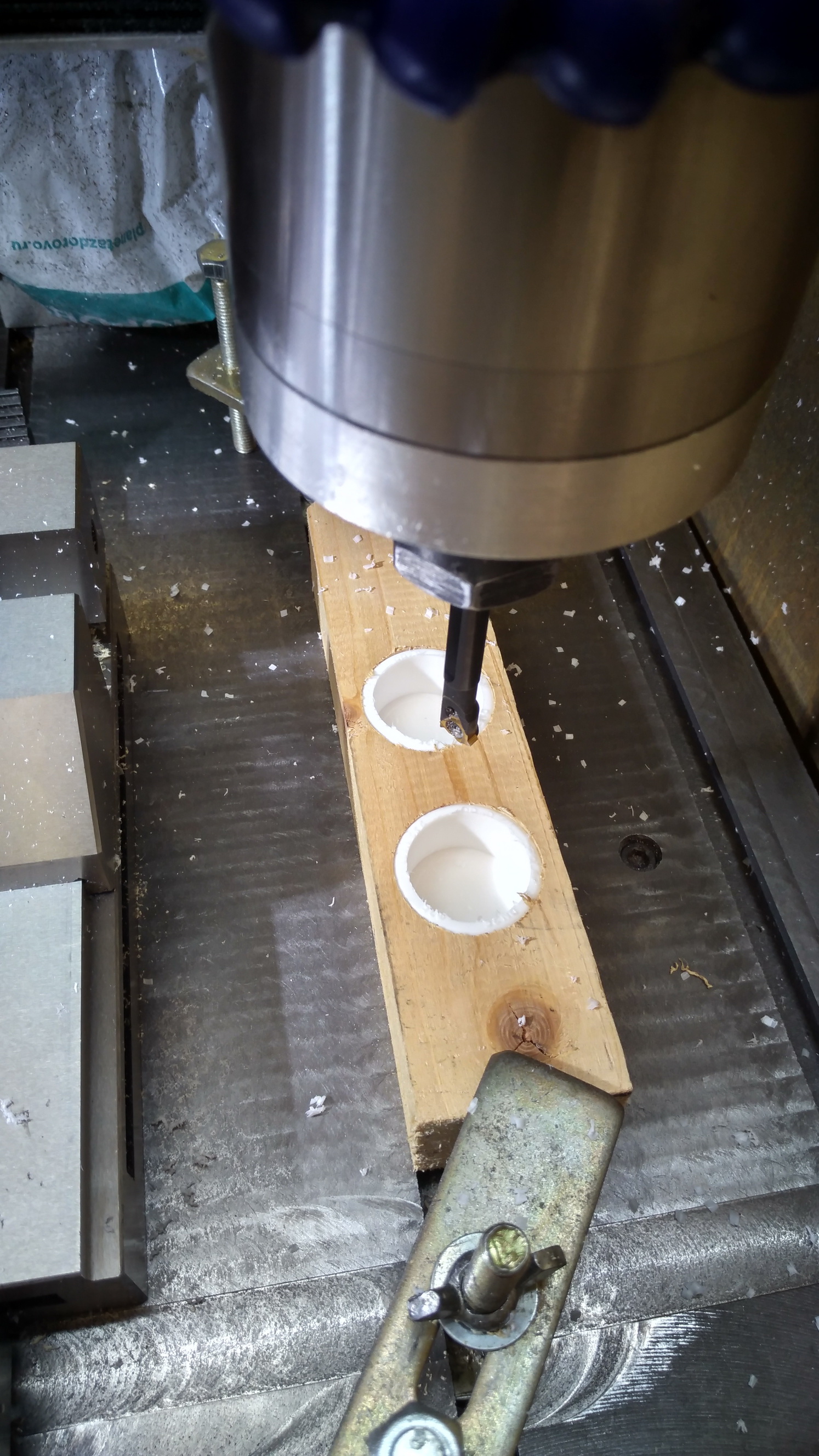

Приветствую всех.
Понадобилось сделать несколько пластиковых крышек с внутренней резьбой М30х1,5
Зажать по простому в токарный не получалось, стенки прогибались, а делать оправку и переводить дюраль или пластик не хотелось...
И тут осенило - я же давно хотел попробовать нарезать резьбу на фрезере!
Покопавшись в запасах фрез меня ждало большое разочарование, максимальный шаг резбофрезы из тех, что есть у меня в наличии это 1.0...
Сел курить форум...
В принципе для пластика можно было бы сделать фрезу и из болта, чтоб не портить метчик. Но перспектива полчаса пилить наждаком меня особо не радовала...
решения нет...
Сразу вспомнился анекдот:
Стерилизовал над плитой детскую соску, уронил на плиту.
Набрал в поиске - как отодрать соску...
Забыл зачем зашёл в интернет. :D
Короче, пошёл опять примеряться к токарному и тут осенило - надо токарный резец зажать в цангу фрезера, вот и готовая резьбофреза...
2020-11-01 15.35.19.jpg (8376 просмотров) <a class='original' href='./download/file.php?id=188205&sid=dc063e5e3491d81450054430f5836e1f&mode=view' target=_blank>Загрузить оригинал (1003.97 КБ)</a>
2020-11-01 17.25.25.jpg (8376 просмотров) <a class='original' href='./download/file.php?id=188206&sid=dc063e5e3491d81450054430f5836e1f&mode=view' target=_blank>Загрузить оригинал (1.53 МБ)</a>
https://youtu.be/hIfq8hEZ90A

Стойка с поверочной плитой и индикатор ИЧ. Дальше калькулятор и чертёж в Солиде.
Резьба получилась с первого раза в размер.

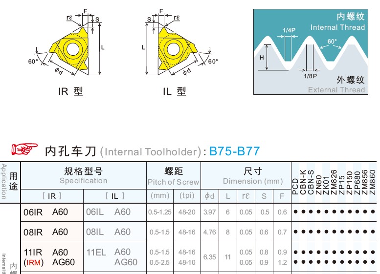

Забыл, ещё чертёжик пластины из каталога взял:
Аннотация 2020-11-01 232739.jpg (8325 просмотров) <a class='original' href='./download/file.php?id=188237&sid=dc063e5e3491d81450054430f5836e1f&mode=view' target=_blank>Загрузить оригинал (96.17 КБ)</a>

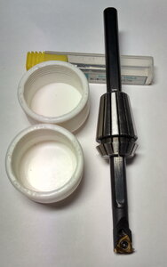

2020-11-08 10.30.45.jpg (8064 просмотра) <a class='original' href='./download/file.php?id=188522&sid=dc063e5e3491d81450054430f5836e1f&mode=view' target=_blank>Загрузить оригинал (246.88 КБ)</a>
Пытался найти чертёж от производителя, но это не изображают, так как само собой разумеющееся...
Вот нашёл другой тип пластин - они явно правые и левые, чтобы соблюсти профиль зуба резьбы.
Аннотация 2020-11-08 103423.jpg (8064 просмотра) <a class='original' href='./download/file.php?id=188523&sid=dc063e5e3491d81450054430f5836e1f&mode=view' target=_blank>Загрузить оригинал (206.6 КБ)</a>
На картинке видна разная заточка, хотя отдельно это и не показано, т.к. это очевидно.
