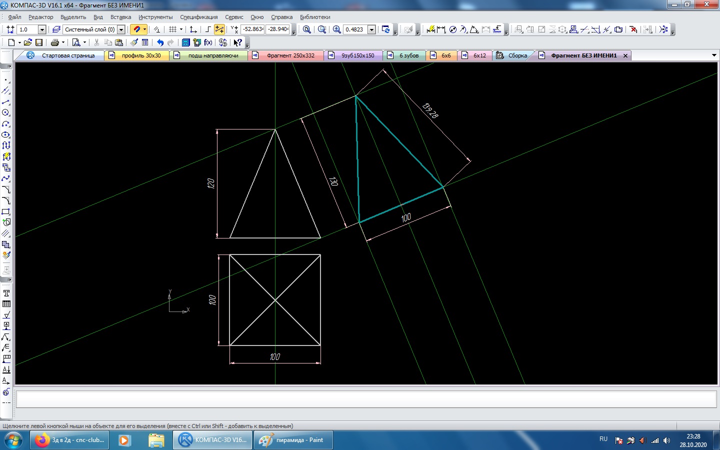

всем привет,из разряда "это невозможно" и "это пустяк",потерял 2 дня +вечером штурм форумов,так ничего и не нашел.
создал в арткаме пирамиду с нужным по размеру периметром и высотой,ВОПРОС- как развернуть каждую сторону в 2д ,для раскроя на плазме?
должна быть вытяжка
вариант рисовать в 2д-не вариант

Почему в Арткаме, а не в фотошопе, например? (Надеюсь, что шурупы Вы молотком не завинчиваете?)
Вычислить стороны пирамиды и нарисовать векторами отдельно каждую сторону.

Тут похоже не шурупы молотком завинчивают, а молоток шурупами заколачивают. Во фьюжене есть вменяемая приблуда для работы с листовым металлом, там больше про гибку правда, но сделать развертку для резки это не мешает.

Так об этом и речь - в любой промышленной КАД есть инструменты для работы с развёртками в том или ином роде. А зачем ТС пытается в деревяшечной программе для изготовления панно и раскроя фанеры сделать это, непонятно. То, что Арткам позволяет делать раскрой любых материалов, это приятная фича.

Дык в Компас (или Автокад) это можно быренько начертить ( есть повод начертательную геометрию вспомнить)

Пирамида с основанием 100х100, высота 120
справа синими линиями развёртка одной стороны пирамиды
