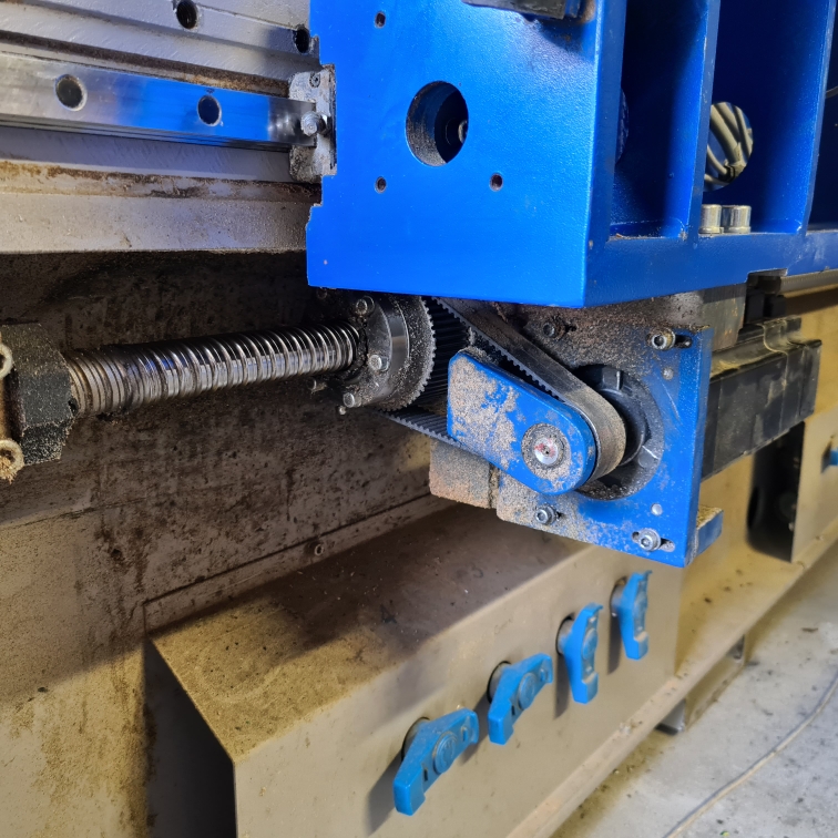

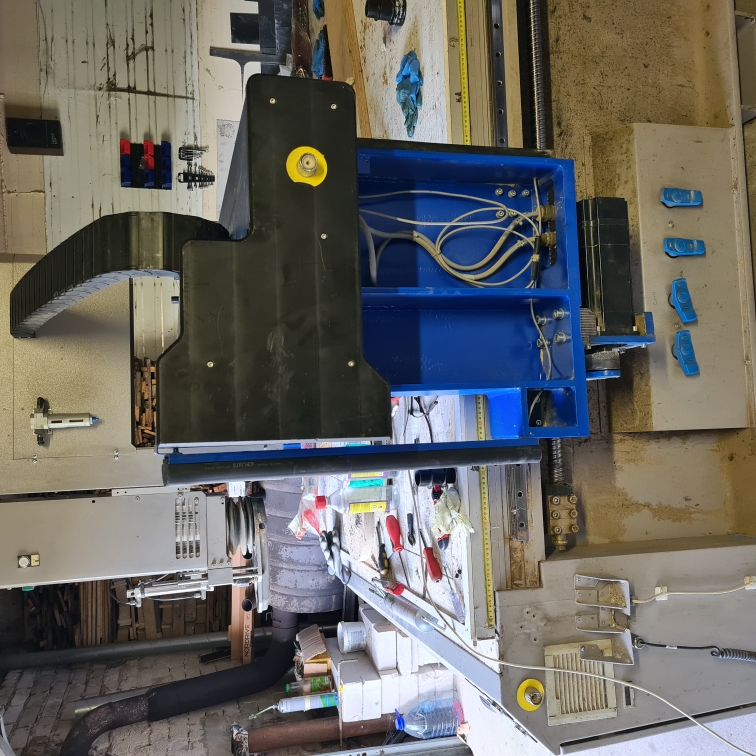

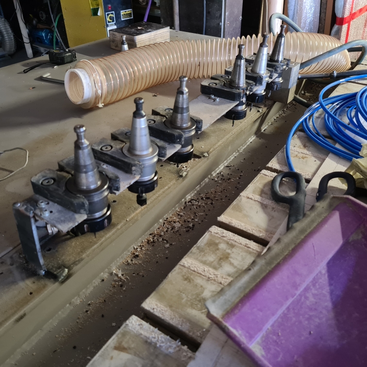

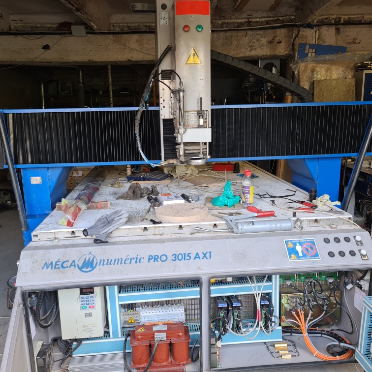

Давно не создавал новых тем, но видимо пришло время.
Достался по случаю мне станок французского производства.
Довольно в запущенном состоянии и не самой хорошей комплектации. Нет все вроде бы по уму.
И смена инструмента, и шпиндель Омлат 5 кВт., и вакуум......
Но по Х только один швп справа. :pssdoff:

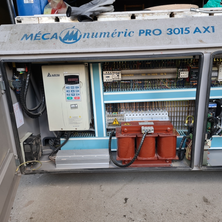

Контроллер..... Ну может лет 20 назад можно было с таким работать. Внутренняя память по ощущению 1-2 МБ.
Подключение через ком порт. скорость передачи данных просто ужас.
Файл размером 0,5 Мб грузится в станок 5 -10 минут. Не дождался, пока загрузится - режет непонятно где. Место только для одного файла.
Программу отрабатывает с паузами. Подъем - пауза, переезд между деталями - пауза.
В общем надо ставить вторую швп по Х. Хорошо, что посадки креплений на станине и портале предусмотрены.
Ну и заменить контроллер на что то современное.
Ну и вообщем то вопрос: А что ставить?
Мач 3 не вариант, слишком капризная система для такого станка,
Линукс ? Mycnc? Хочется что то посерьезнее, желательно с С-кривыми.
Может кто чего посоветует?
