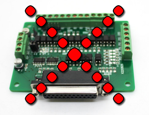

Только вот такую ни в коем случае не покупай:

michael-yurov писал(а):Только вот такую ни в коем случае не покупай:
ОПТРОНЫ НИЗКОЧАСТОТНЫЕ!!!! Любая просадка напруги на входе в эту плату.. скорость срабатывания оптрона увеличится в разы (скорость зажигания диода в оптроне понизится)
Кстати.. можешь поднять напряжение на входе до+5.5 вольт.. может проблема пропадет.
У меня кстати 7 таких работают))) релюхам хлопают
" Linux CNC - наше всё"
Re: Шумы при одновременном движении осей
потому как она на оптопарах?
Dmaster писал(а):У меня кстати 7 таких работают))) релюхам хлопают
Для релюх - замечательно.
aftaev писал(а):потому как она на оптопарах?
Да, на PC817 на каналах Step / Dir.
