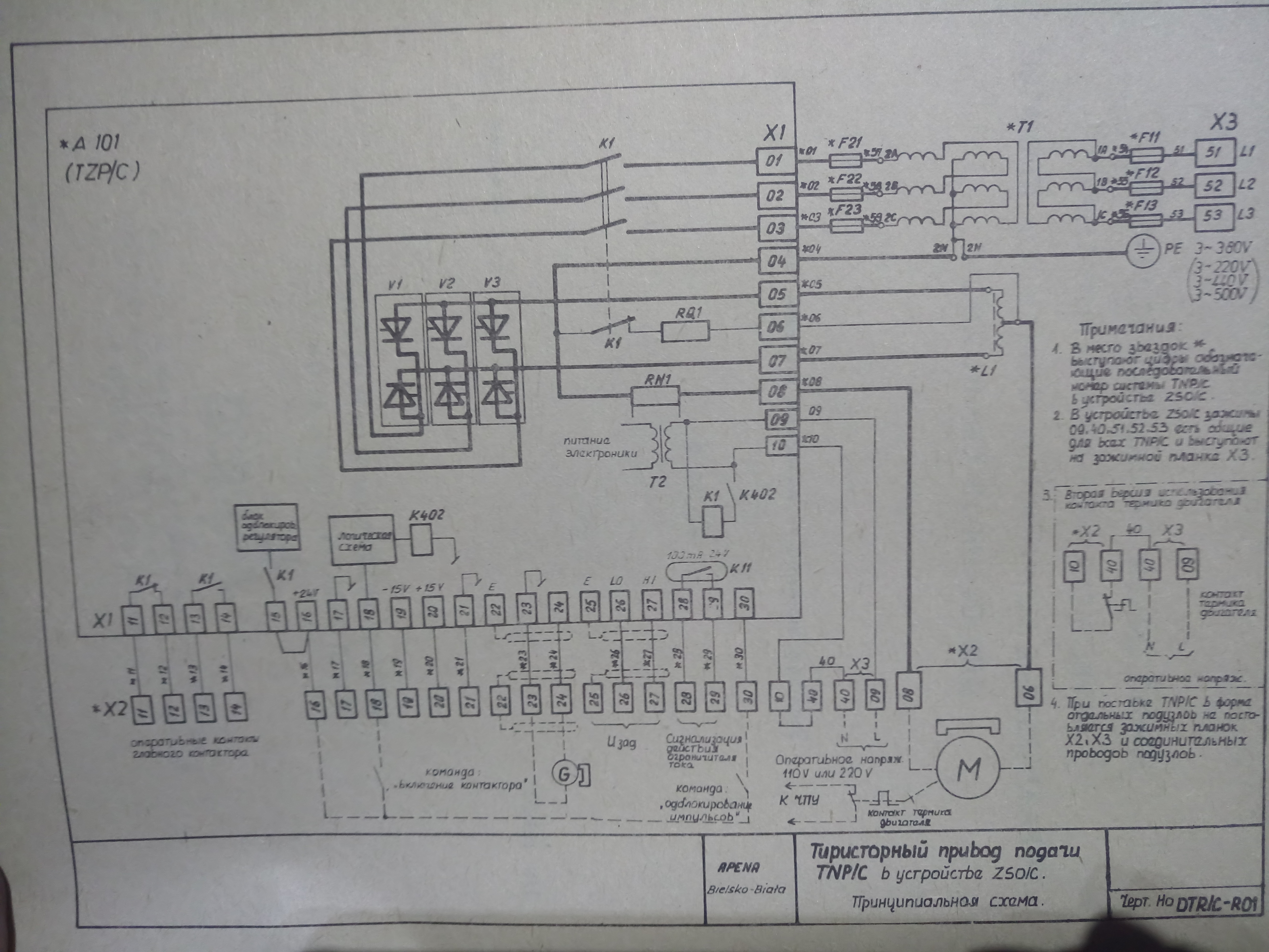

Тиристорный привод двигателей постоянного тока 85-го года.
Обратная связь на сельсинах, блок из 4-х сельсинов.
Менять всю систему дорого, хотелось бы два таких привода оставить пока.
Как реализовать обратную связь, чем заменить сельсины, есть такие энкодеры?

тиристорный привод про сельсины обычно не знает, собственно не видел тех, которые знают. его обратная связь - тахогенератор (TG на схеме).
Сельсины уже говорят ЧПУ о положении, ЧПУ задает отдает приводу задание скорости.

Duhas писал(а): ↑ тиристорный привод про сельсины обычно не знает, собственно не видел тех, которые знают. его обратная связь - тахогенератор (TG на схеме).
Да, это я не до конца разобрался с приводом. Сельсины на преднаборе "размер 2м" стояли.
На обратке TG, но TG тоже не совсем точный датчик, а заменить его на что-то более точное нечем.

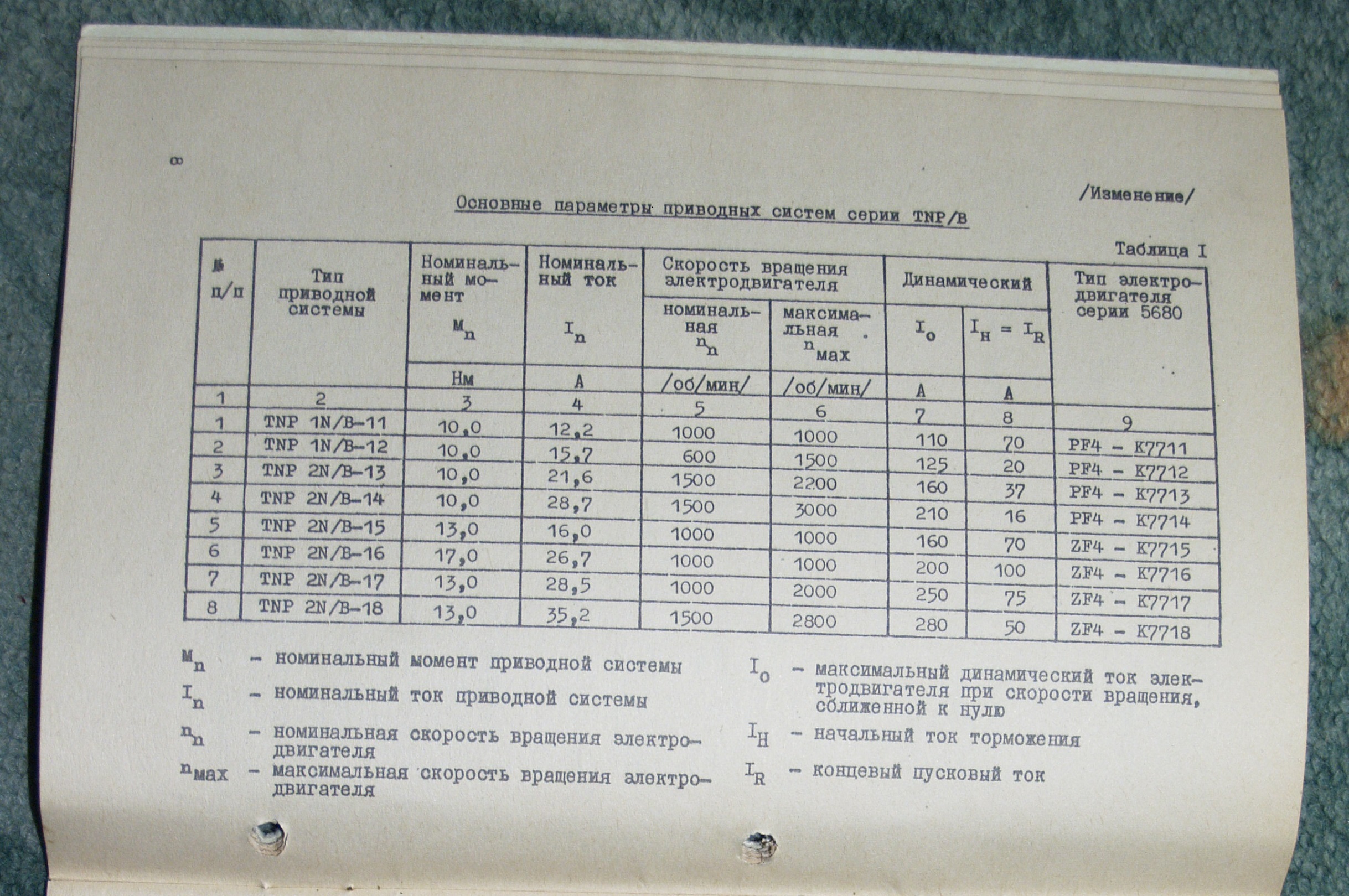

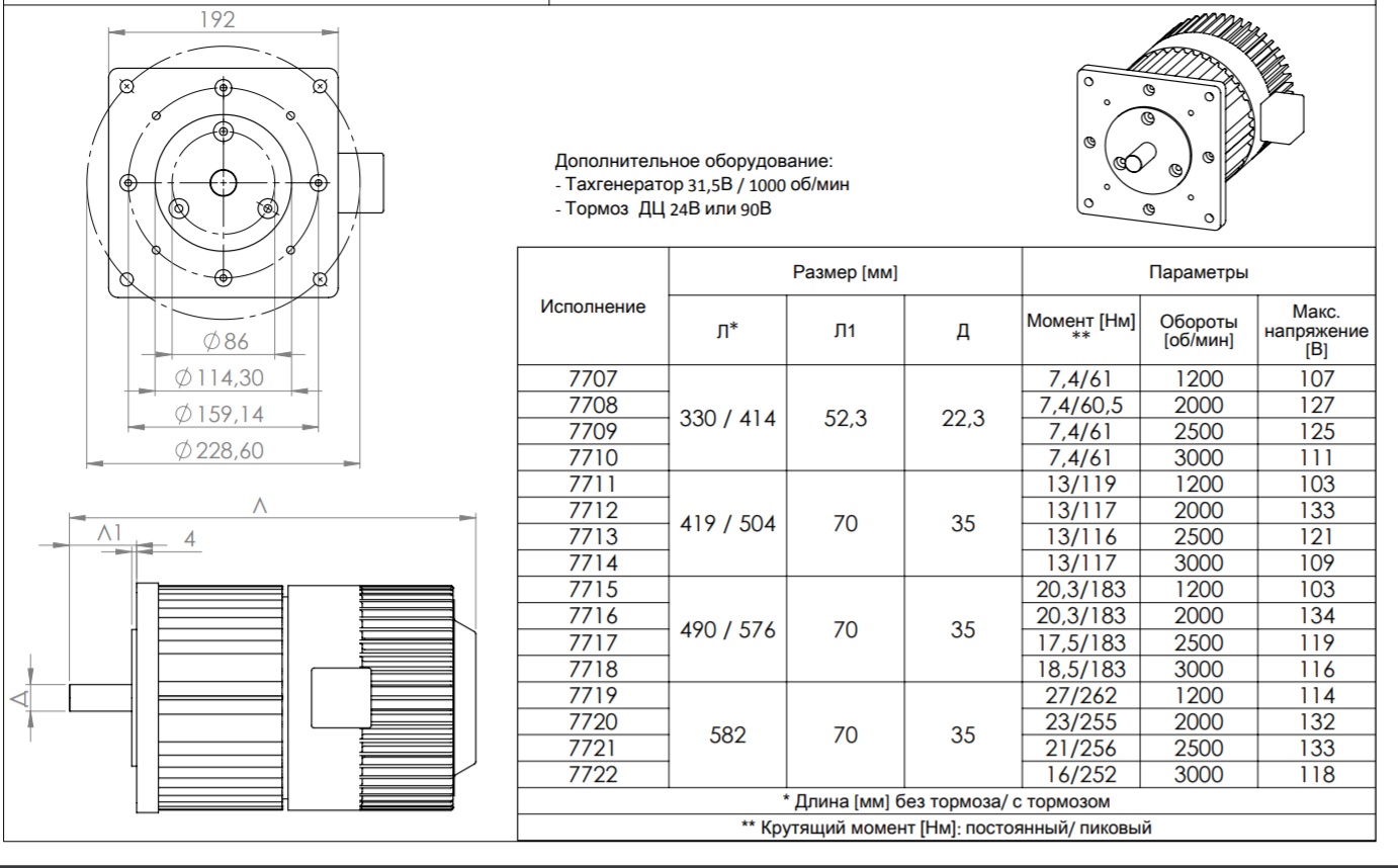

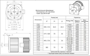

Сообщение Duet »
Провел расчеты приблизительные, по замене дпт на ад, как смог, но не уверен что правильно.
На моем 2Е450АФ1-1 стоят ДПТ RF4-K7711 13 Нм, 1200 об.мин, а сервопривод выдает 10 Нм, 1000 об.мин.
Получатся что АД по параметрам нужен .1.1 квт. 1000 об.мин. или 1.5 квт. 1500 об.мин., при работе пч в режиме поддержания момента с энкодером.
Какой двигатель лучше, шестиполюсный на 1000 об. мин. или на 1500 об.мин.?
