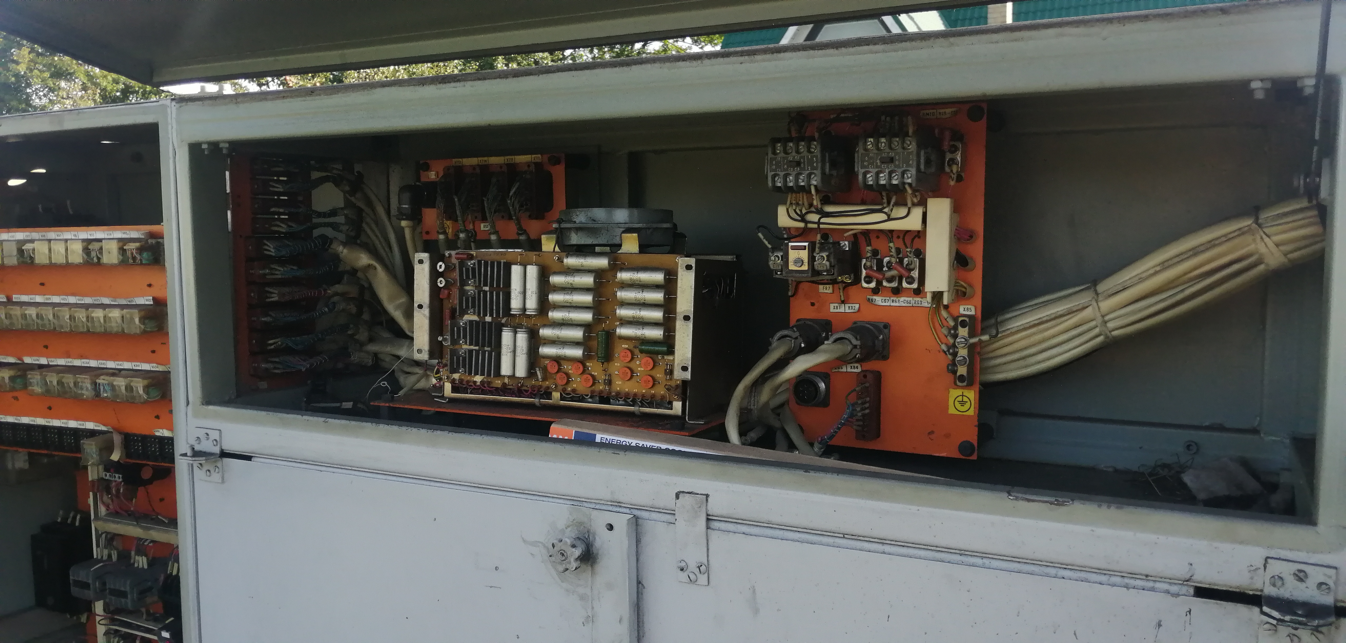

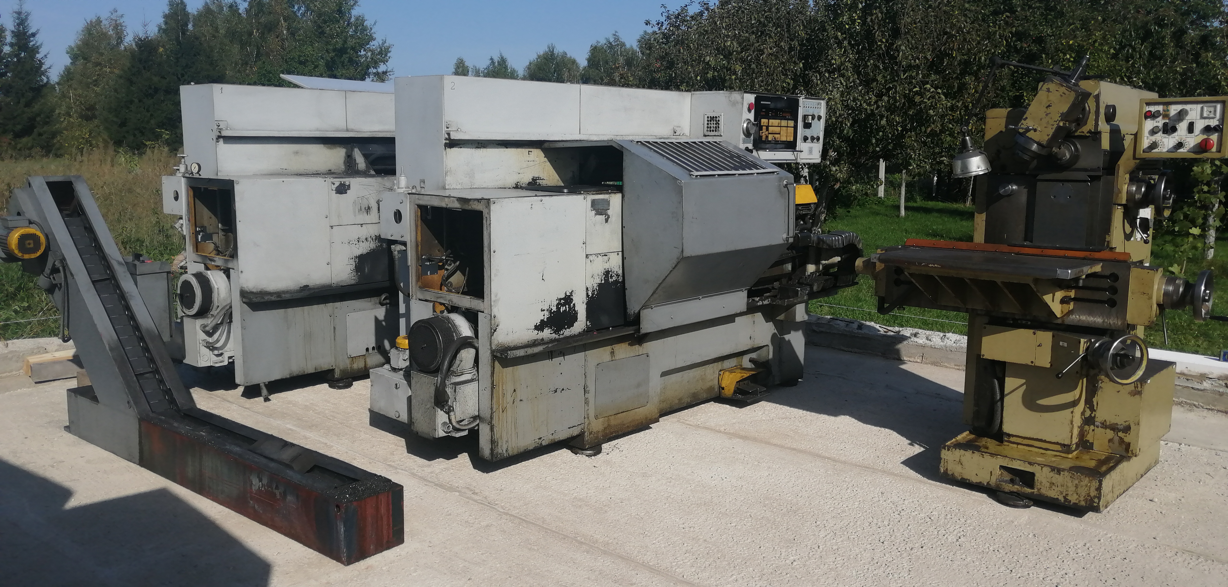

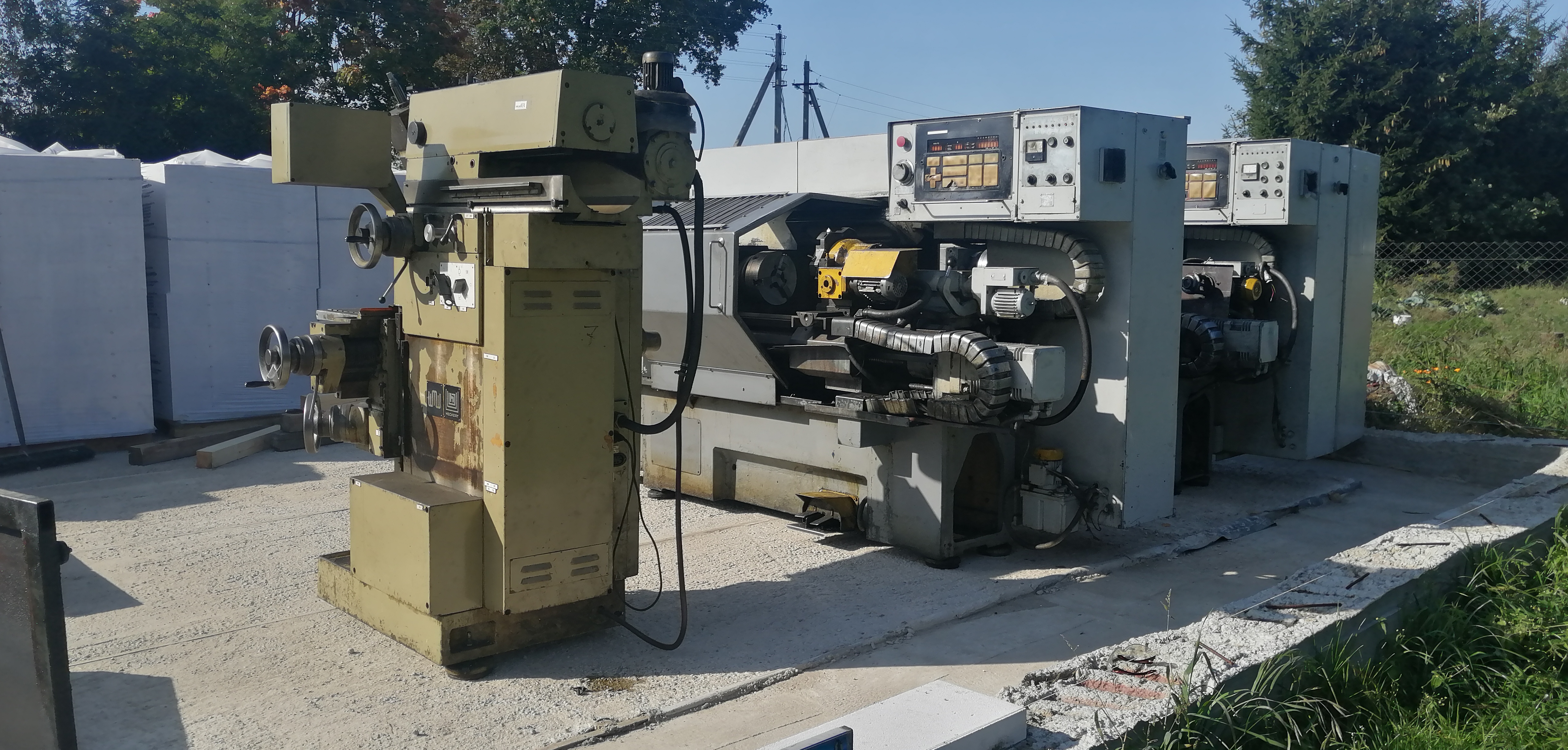

Кстати вот фото станков.
Kubota 1989
Сообщения: 19
Зарегистрирован: 17 сен 2020, 08:30
Репутация: 3
Настоящее имя: Слава
Re: Модернизация 16б16т1с1 помогите
Сообщение Kubota 1989 »
Kubota 1989 писал(а): 26 сен 2020, 08:31
ex71 писал(а): 25 сен 2020, 21:06 Я в этом не эксперт. Спрашивай тут - тебе помогут более опытные люди. Каждый подскажет свое. Соберешь все вместе и решишь как лучше сделать именно в твоем варианте.
Я лишь высказал свою точку зрения - почему именно "самодельная" ЧПУ. Почему именно LinuxCNC? - винда гавно, это все что я знаю про винду.
Но со стороны пользователя - что мак, что винда, что линукс - принципы одинаковые. Немного отличается, но не сложно в общем. Настроить конфиг станка - вот это сложно в первый раз. Да оно и токарить в первый месяц сложно - когда еще ничего толком не знаешь.
Да все когда-то в первый раз. Я сам вообще краснодеревщик ну вот жизнь так повернулась что стал работать с металлом и затянуло как-то и интересно это дело а тема чпу вообще нравится вот и вникаю. Вообще я пока понимаю картину так.1. Все моторы и энкодеры я оставляю родные.2. По электрике оставляю только привода для управления осью x и y. Остальную электрику выкидываю. 3. Покупаю две платы MESA 7i77 + 5i25. + блок питания для неё. Плата 5i25 устанавливается в pci вход на материнскую плату компьютера. Потом к ней идёт кабель который уже подключается к плате 7i77 к это плате подключаются родные привода станка + 3 энкодеры. Один от шпинделя и 2 от осей x и y. А куда все остальное подрубается все насосы, концевики, и прочее? Я там понимаю надо ещё релейная плата? И вот я ещё не понимаю родной мотор шпинделя как работает и как он управляется? Можно ли его частотником управлять? Или лучше поставить а синхронный моторы к нему частотник а частотник уже подрубается к плате 7i77 чтобы через ПК уже управлять чистатой асинхроника. 4. На ПК ставится линух CNC. Я правильно понял схему все модернизации? Заранее благодарю.

Kubota 1989 писал(а): А куда все остальное подрубается все насосы, концевики, и прочее? Я там понимаю надо ещё релейная плата?
32 входа и 16 выходов уже есть на плате 7i77
Частотник можно подключить, вариантов много. Возможно потребуется дополнительная плата, либо если частотник хотите поменять на современный, тот можно по rs-485 прицепить к компу через свисток.

а кто сказал что там мотор асинхронный? там скорее всего постоянник, и управляется он тоже Кемтором. При чем у моего друга стоит два кемтора - один на шпиндель, а второй на ДВА мотора подач сразу.
Тут вопрос цены нового драйвера. Если скажем MDC брать - то тыщ 50 примерно. Если менять на асинхронник - то там 8-11 кВт. В идеале с энкодером и частотник такой же - тут ценник уже очень даже не веселый.
Хотя теоретически мотору шпинделя энкодер не нужен. Для LCNC достаточно повесить энкодер на сам шпиндель.
