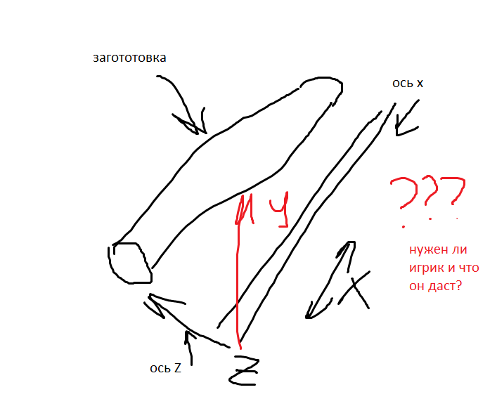

Доброго дня коллеги, время летит, время идет, пора расширяться, но на этот раз подумываю о сборке станка самопала, но самопала качественного. Механику думаю заказать Рафаэлу (именуемый тут как giraf79), ну а с электроникой сам разберусь.
Встает вопрос. Встречал в продаже фрезерно-токарные станки с ЧПУ, у них три оси: Х, Z и поворотка А.
Но еще я в курсе что может так же присутствовать Y.
Вот я никак в голове не могу представить, в чем разница по готовым изделиям?
Кто подскажет? Что можно сделать на 4ех осевом, из того что не получиться сделать на трех осевом.
Просто трех осевой достаточно прост... А вот с четвертой осью будет очень сложная механика, да и в управлении потом как все это "связать"??
Заранее благодарен за предстоящую дискуссию :)

Романов Семен писал(а):Кто подскажет? Что можно сделать на 4ех осевом, из того что не получиться сделать на трех осевом.
балясины правда их можно и на 3х осевом точить при замене одной оси поворотной
Если поворачивается шпиндель, то это позволит фрезеровать по выгнутым поверхностям (например выгнутые двери на мебели)

Ну я понял что балясины, в этом и суть.
Я наверное выразился не грамотно, раз вы меня не совсем поняли.
Речь идет о разнице двух станков в которых в обоих есть поворотная ось.
То есть грубо говоря я хочу взять станину токарного станка, вместо передней бабки ставлю делитель к серве (хочу делать на серве а не на шд). ну и там уже токарный патрон.
ось Х получается у меня будет вдоль поворотной оси проходить.
ось Z получается перемещает шпиндель от центра поворотной оси к максимум "высоты" и обратно.
Вот вопрос в том, нужна ли мне 4ая ось Y которая могла бы смещать шпиндель грубо говоря вверх-вниз, тем самым смещая ось движения по Х от оси поворотной части.
Щас в паинте зарисую от руки что имею ввиду:
нужен ли игрик.png (4429 просмотров) <a class='original' href='./download/file.php?id=14698&mode=view' target=_blank>Загрузить оригинал (28.77 КБ)</a>
Вот по типу такого повторить и собрать
или же нужна 4ая ось, вот с чем я сейчас определяюсь!!! нужна она мне или нет...

Re: Разница фрезеров поворотных 3ех и 4ех осевых.
Ну, например, можно просверлить отверстие, не проходящее через ось вращения детали.

ну сейчас сидели общались со столяром, в принципе к этому и пришли. Что трех осевой он на то и трех осевой, на нем можно лишь плоскость "свернуть" в трубочку вот и все.
Вообщем наверное буду делать трех осевой. Просто если делать 4ех осевую конструкцию, то это сложно и тогда уже и пятая ось напрашиваеться...
