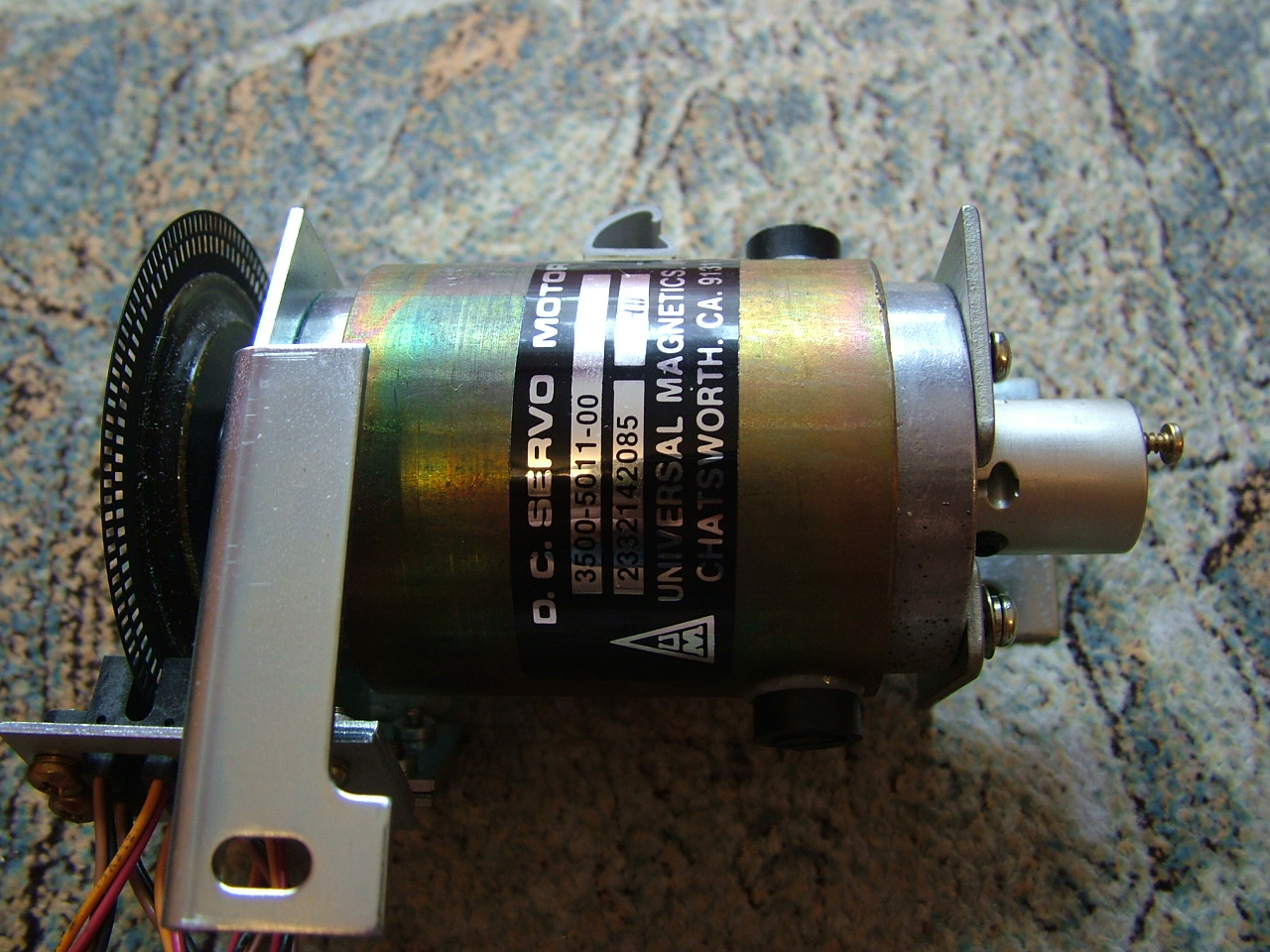

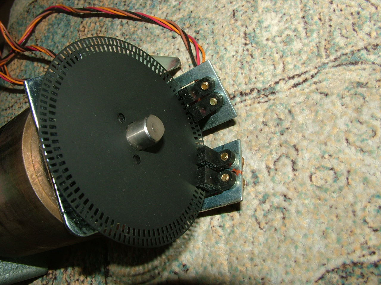

Здравствуйте мне достался сервопривод от оооочень старого матричного принтера . не могу найти его характеристики . еще на нем стоит квадратичный энкодер с четыремя датчиками. подскажите пожалуйста бюджетный драйвер для его запуска или схему драйвера step/dir
энкодер (5413 просмотров) <a class='original' href='./download/file.php?id=14696&mode=view' target=_blank>Загрузить оригинал (472.3 КБ)</a>
энкодер
маркировка двигателя (5413 просмотров) <a class='original' href='./download/file.php?id=14697&mode=view' target=_blank>Загрузить оригинал (458.78 КБ)</a>

но самый главный вопрос характеристики самого двигателя.
из похожего нашел только
http://www.ebay.com/itm/Universal-Magne ... 563756639b
и то сомнительно.

чувствую придется мне стандартный энкодер сдергивать и делать самодельный :( на одном датчике.

а разве на выходе не квадратурный сигнал получается
зачем менять?

я так понимаю для квадратурного надо два датчика а зачем тут 4 то? и как их цеплять? вот бы схему драйвера под 4 датчика. и какие характеристики самого двигателя и сколько импульсов на оборот я так понимаю что в районе 290.надо точнее посчитать дырочки по внешнему радиусу и умножить на два правильно понимаю?

похоже там выходы только оптопар светодиода и фототранзистора
надо платку на логических элементах чтобы выровнять форму сигнала
можно подключить только один датчик
драйвера найти просто поищите dc серводрайвер. с двойными датчиками такие не попадались

Если я правильно разглядел, количество отверстий разное во внутреннем и внешнем ряде. Каждая пара датчиков работает по своему ряду. Возможно, это сделано для работы в двух разных режимах. Для работы квадратурного энкодера достаточно взять одну пару датчиков, надо только посмотреть, чтобы был сдвиг по фазе сигналов на четверть шага отверстий. Разрешение энкодера будет в 4 раза больше количества отверстий в данном ряду.

Как вариант: двойной комплект отверстий = удвоенная точность, если сигналы правильно складывать. Тоже самое и с двумя коплектами датчиков. Итого учетверение точности и при изготовлении можно обойтись простой штамповкой/вырубкой.

UAVpilot писал(а): двойной комплект отверстий = удвоенная точность, если сигналы правильно складывать
а как их складывать если разное разрешение в рядах :wik:

А по характеристике самого двигателя кто-нибудь что-нибудь сказать может?

сопротивление двигателя от 10-60 ом чтото сомневаюсь что его надо на 24v запускать больше похоже на 50V в схеме принтера стоит огромный конденсатор на 50V на 14000uF ,
