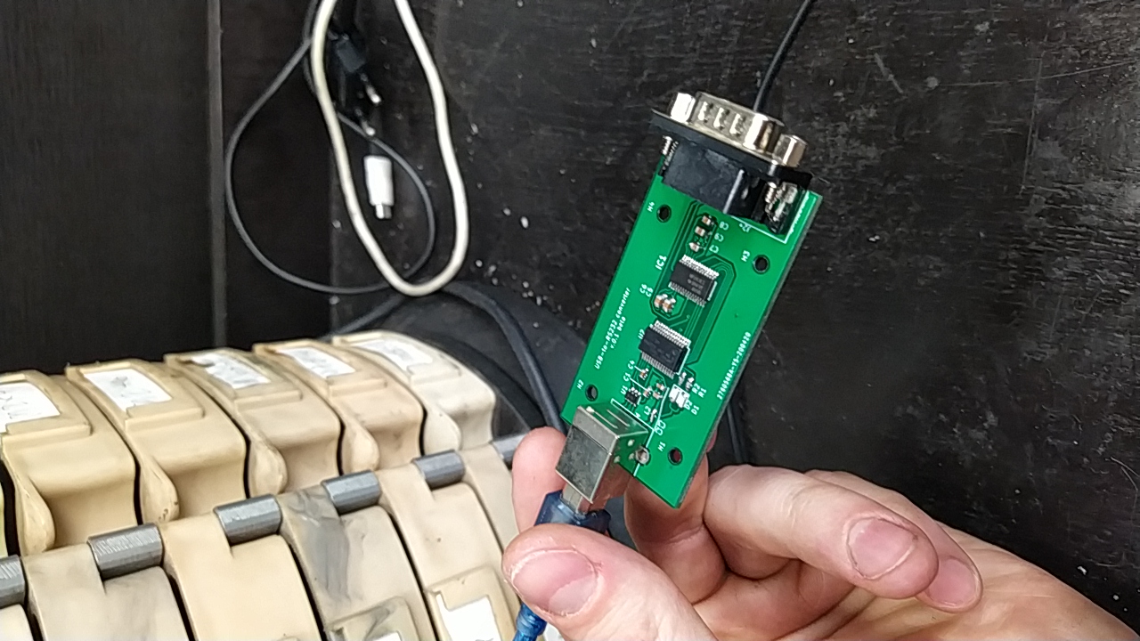

На самом деле у меня получалось делать конвертеры usb-rs232(причем с настоящими уровнями, с бесполезной линией RI(зато модем запустится)) на совсем непростых преобразователях от cypress semiconductor. Всем советую, работает безотказно. Делал для своих нужд(программирование ПЛК)

Что-нибудь типа CY7C65213+MAX3245? Что ж там такого "совсем непростого"? :)
Нормальных конверторов полно в продаже занедорого? В работе постоянно ими пользуется, никаких проблем.
Вернее бывает проблема с редкими устройствами, подключаемыми по RS232 (с твоим тоже будет), но именно из-за полного набора сигналов на разъёме RS232 - приходится специальный кабель использовать, где оставлены только Rx, Tx и GND, а все остальные откусаны.

Непростого ничего, я вообще не знаю, что может быть сложного в уарте. Контроллер тащемта редкий, я таких не встречал, обычно они все работают на ch430(гуано), ft232 и cp2102.
