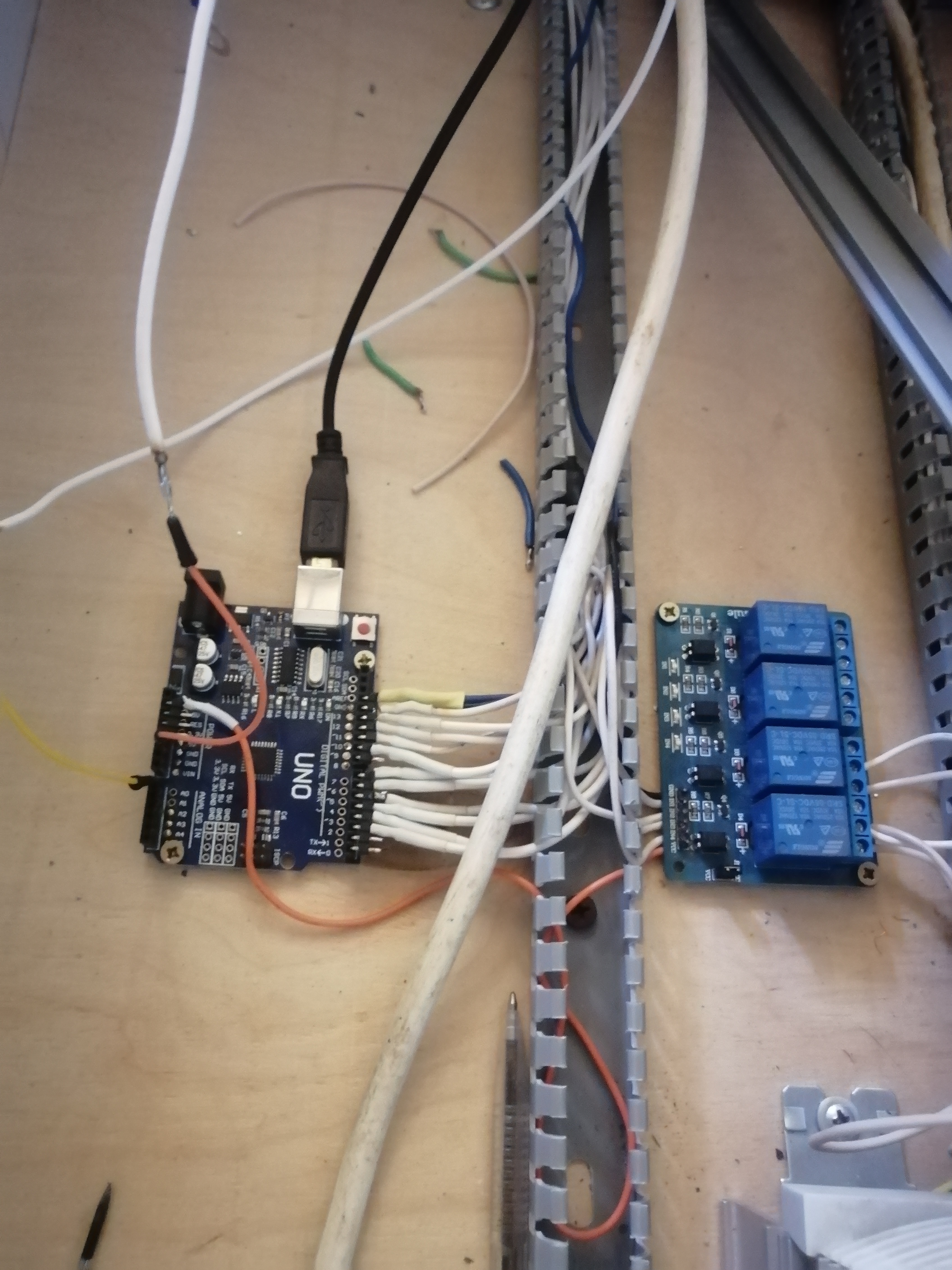

Добрый день, нужна помощь в написании макроса для mach turn для смены инструмента.
Управление головой и пневматикой для нее реализовал на Arduino и реле.
плата ардуино воспринимает количество импульсов на входе и за счет этого понимает какой инструмент ей поставить (от 1 до 6го инструмента),
после чего дает сигнал на выход, что инструмент поставлен и зажат пневматикой.
https://www.youtube.com/watch?v=7Qg83sbcphk
Нужна помощь в написании макроса по следующему алгоритму:
мачь задает смену инструмента на номер 5. на выходе из lpt порта получаем 5 сигналов (лучше по 200 микросекунд)
встает на ожидания ответа от платы ардуино
получает ответ
продолжает работу.

вот такой макрос получился
Sub Main()
Tool = GetSelectedTool()
SetCurrentTool( tool )
