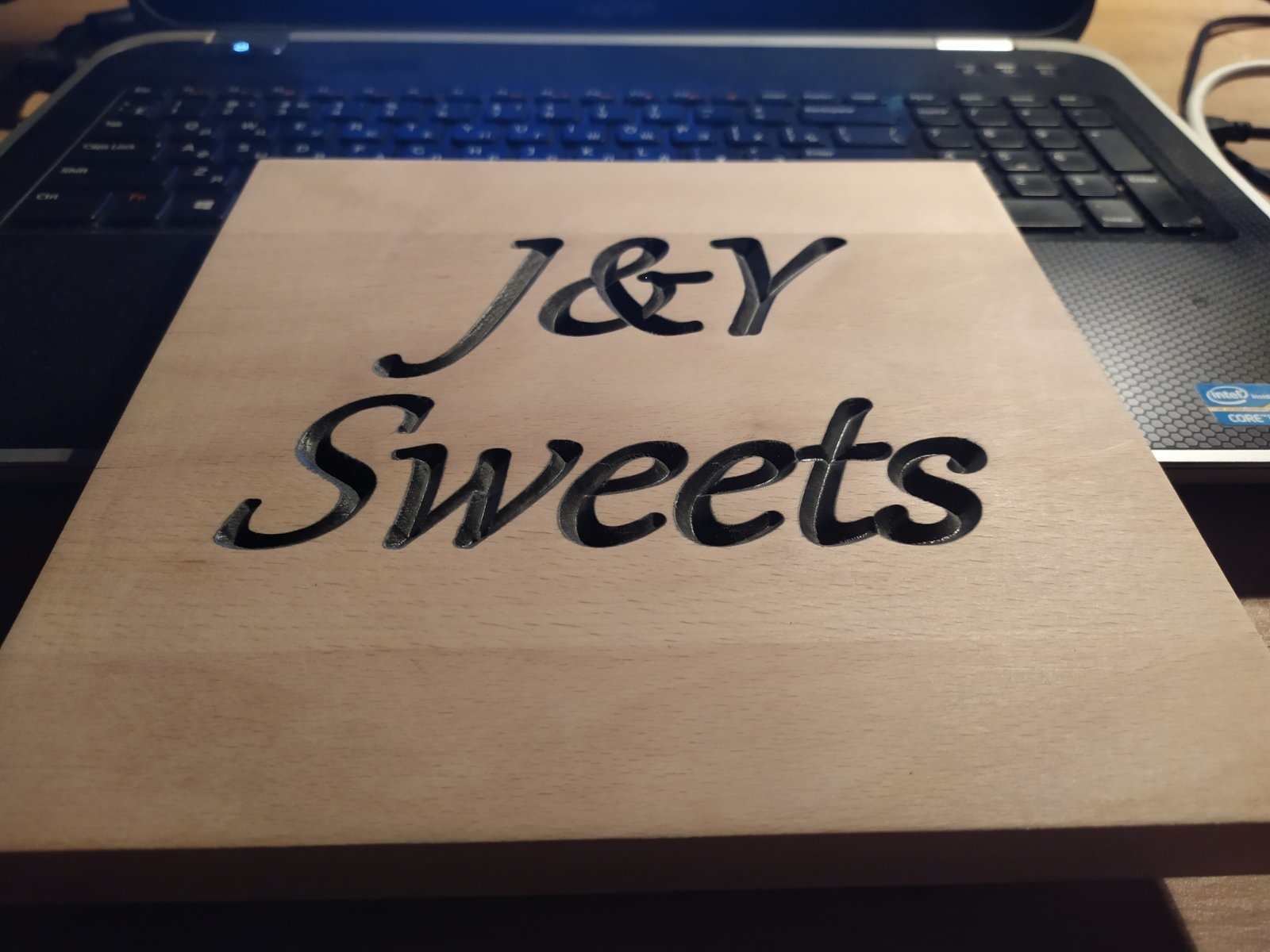

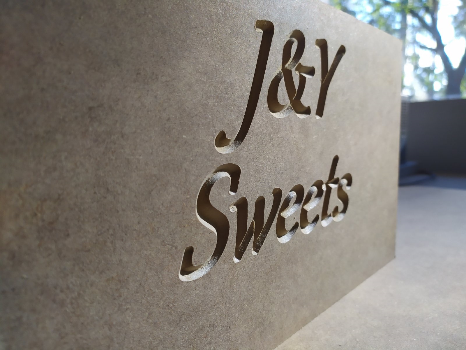

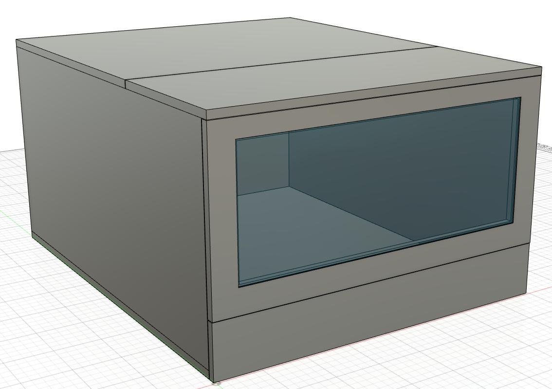

После первой стружки решил собрать для станка ящик.
Ящик готов, продолжаю: попробовал делать надписи на двп и буке.
Результаты на фото
1.jpg (2317 просмотров) <a class='original' href='./download/file.php?id=187746&mode=view' target=_blank>Загрузить оригинал (115.75 КБ)</a>
2.jpg (2317 просмотров) <a class='original' href='./download/file.php?id=187747&mode=view' target=_blank>Загрузить оригинал (334.33 КБ)</a>
3.jpg (2317 просмотров) <a class='original' href='./download/file.php?id=187748&mode=view' target=_blank>Загрузить оригинал (266.72 КБ)</a>
