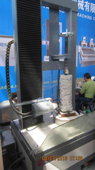

Хочу примерно такое в уменьшенном варианте получить

Green4 писал(а):Хочу примерно такое в уменьшенном варианте получить
Пока не увеличил фото, думал станок шаурму нарезает...

Тима писал(а):думал станок шаурму нарезает...
А это мисль, да? :)

Сообщение Green4 »
ну да, а вместо СОЖ на самом деле пламя газовой горелки. мммм.. с хрустящей корочкой
