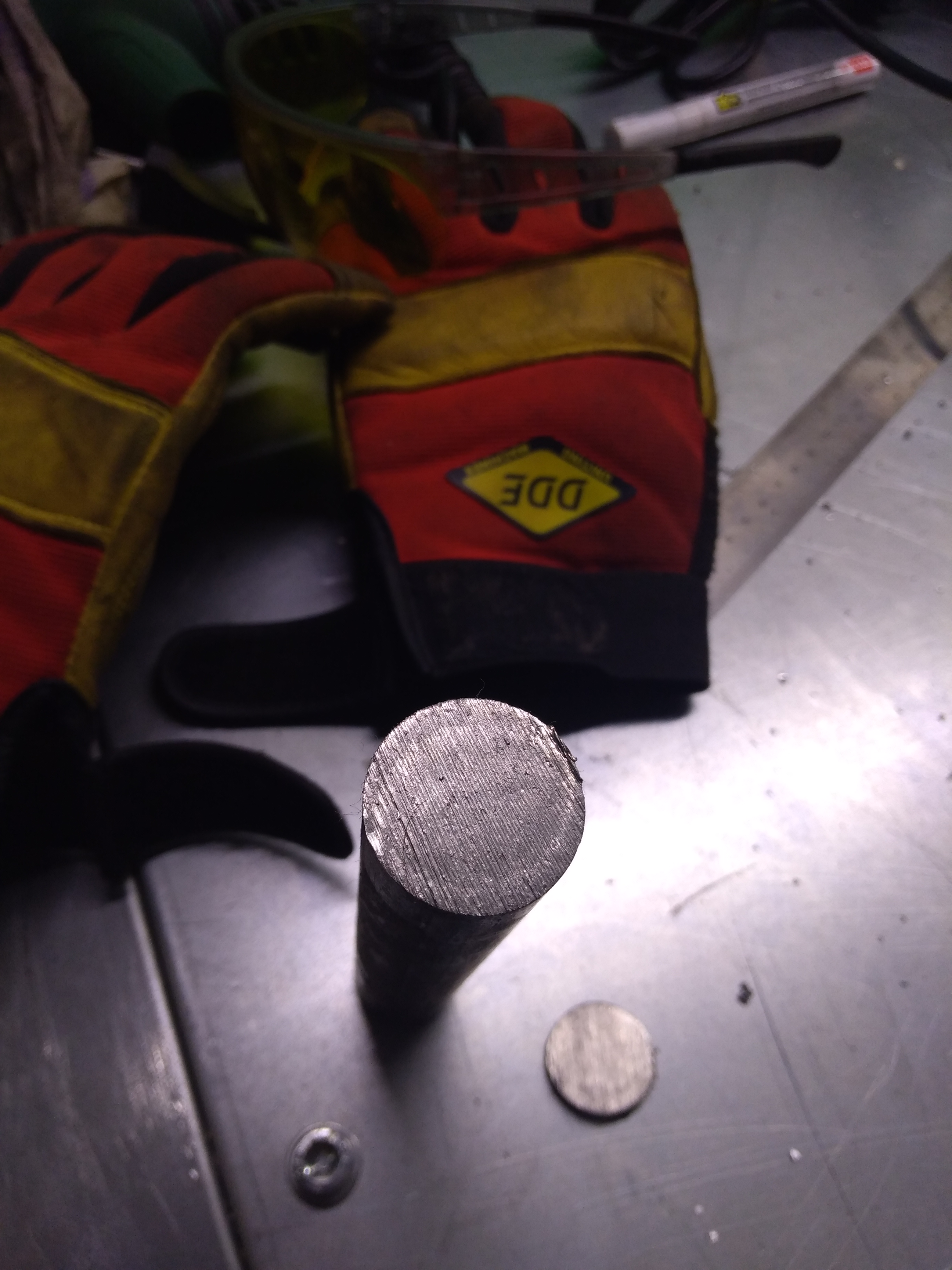

Я этой ленточной пилой, могу делать нарезку как прутка, так и труб длиной даже в 1 мм!!! правда есть нюанс.... в стружку 2-3 мм уходит, на токарке будет уходит в стружку ещё больше.....

Нашел пруток 25 нержавейки, время 2 минуты 6 секунд, давление на полотно весом рамы, без гидроразгрузки (у меня её нет)

Ой, а чего рез такой некрасивый ?
У меня вроде поровнее получается. Полотно с каким шагом зубов ? И скорость полотна?
Re: Выбор способа изготовления детали
Kachik писал(а):Ой, а чего рез такой некрасивый ?
полотно уже убитое, оно за последний месяц наверное часов 15 отработало, в режимах не особо правильных, т.к. Это первый мой лентопильный станок :-) есть новые полотна, с ними уже буду аккуратнее обращаться

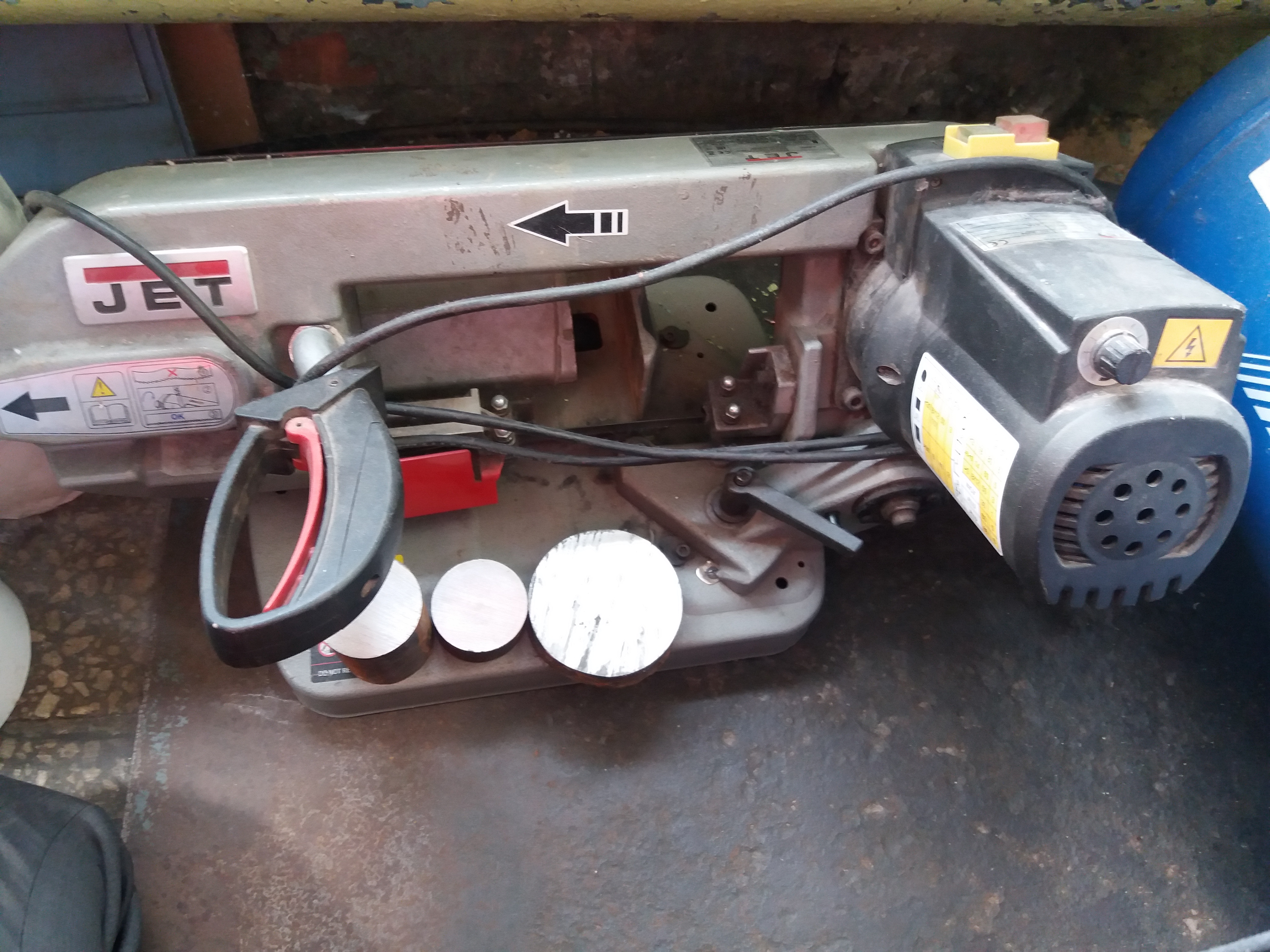

в копилку. "Немонстр" - переносной J-349V, удобен, принес - поставил,
слева направо диаметры 60 и 100, все 40Х, полотно - "среднесевшее". Время примерное (не засекал) 5 и 12-15 минут.
20200815_153057.jpg (4435 просмотров) <a class='original' href='./download/file.php?id=185000&mode=view' target=_blank>Загрузить оригинал (3.53 МБ)</a>
С большими диаметрами на маленьких пилках проблемы - уводит полотно, оно изначально в зоне реза искривлено натяжными роликами.

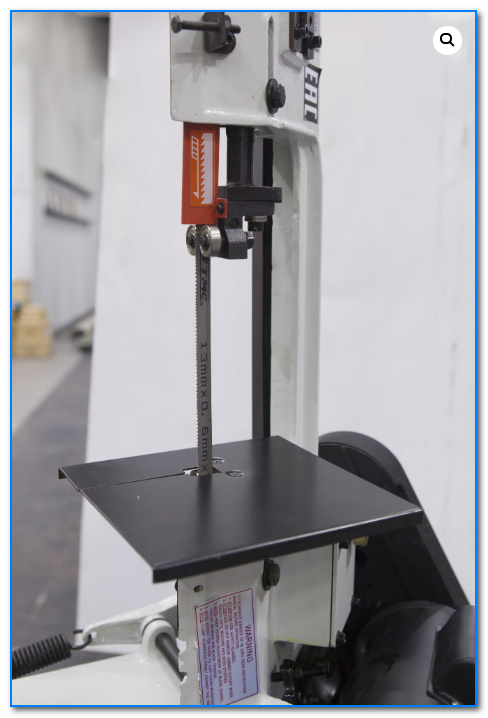

uralpt писал(а):С большими диаметрами на маленьких пилках проблемы - уводит полотно, оно изначально в зоне реза искривлено натяжными роликами.
А "нормальной" компановки не бывает ? Как деревяшечные вертикалки ?
Чтобы полотно было в плоскости колес.
Понятно, что так будет предел по длине реза, но обычно-то надо сантиметры, а не метры резать.
Полотна кстати по железию как часто менять приходится ?
SVP писал(а):А "нормальной" компановки не бывает ? Как деревяшечные вертикалки ?
У меня лентопильный станок позволяет вертикально его располагать, нужно только столешницу прикручивать которая идет в комплекте.
Т.к. пилить на маленьком пятачке крайне неудобно.
