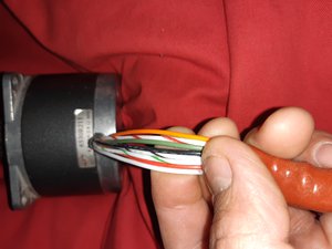

Всем доброго времени суток. Достались разные шаговики. По логике думал так, чем больше движок, тем выше мощность. Но так как я чайник в постройке станка с чпу, я ушел в ступор глядя на данные моих шаговиков. У них ток 4.7 - 4.8А и при том что все разного размера и сопротивление обмоток у них разное. Соответственно и напряжение питания должно быть разное. От сюда у меня вопрс. Какие мне искать драйвера и блок питания, чтобы они подошли по напряжению и по току к этим шаговикам?

Покажи кол-во проводов что торчат из шаговика.

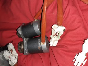

На четырех больших движках по 8 выводов, на двух маленьких по 6.

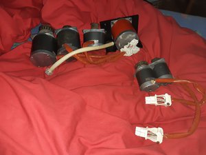

Что то фотку не загрузило с четырьмя движками. Сфоткал еще раз. Это все движки в наличии.
