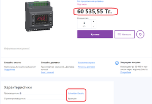

virij писал(а):плата создавалась для управления пеллетным котлом, вкл/выкл шнеков, регулирование подачей воздуха по показаниям датчиков температуры
Нафига мне ваши голые платы под такую задачу, когда есть например такое wave .
60000 тенге это примерно 10000руб
