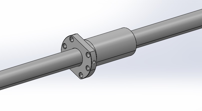

Подскажите плз, как победить, может кто сталкивался. Импортирую модели из stp-формата, сохраняю в солидовский .sldasm, тоесть сборка - все нормально отображается.
s2.jpg (5864 просмотра) <a class='original' href='./download/file.php?id=184361&sid=8333d480e2a3b5efa12097935d0f992a&mode=view' target=_blank>Загрузить оригинал (58.64 КБ)</a>
s3.jpg (5864 просмотра) <a class='original' href='./download/file.php?id=184362&sid=8333d480e2a3b5efa12097935d0f992a&mode=view' target=_blank>Загрузить оригинал (36.76 КБ)</a>
Однако при включении этих деталей в общую сборку проекта, они теряют контраст - отображаются габаритными серыми моделями, без линий. Свои собственные сборки, включенные в проект, отображаются нормально.
s1.jpg (5864 просмотра) <a class='original' href='./download/file.php?id=184360&sid=8333d480e2a3b5efa12097935d0f992a&mode=view' target=_blank>Загрузить оригинал (43.42 КБ)</a>

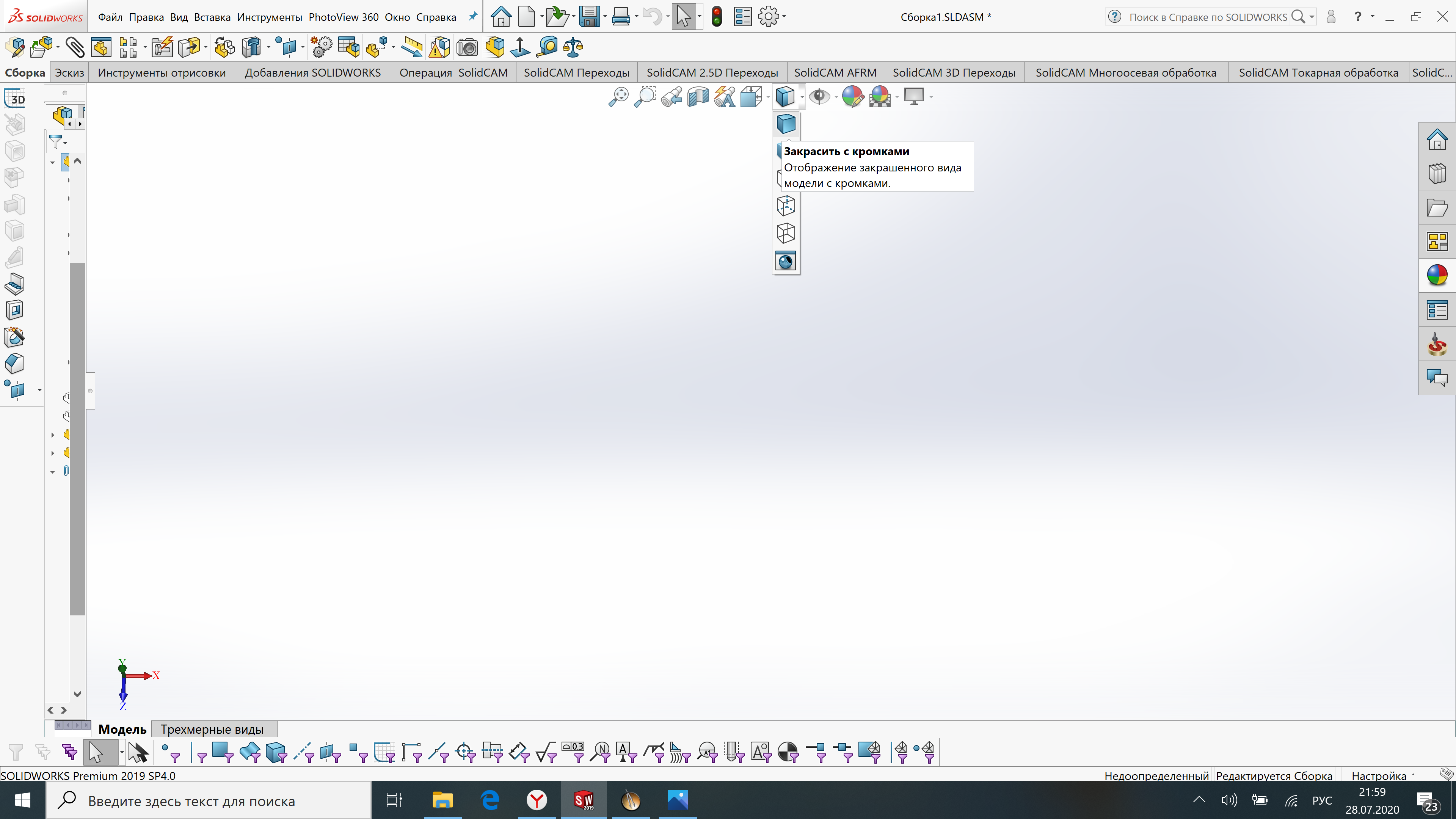

Посередине главного окна есть кнопка выбора видов - там можно настроить отображение под себя.
Она в одном ряду с остальными кнопками выбора отображения модели, прозрачности и т.п.
Потыкай, если не найдешь, чуть позже сделаю скрин.

Вестимо стиль отображения с кромками надо выбрать........

солид.png (5847 просмотров) <a class='original' href='./download/file.php?id=184364&sid=8333d480e2a3b5efa12097935d0f992a&mode=view' target=_blank>Загрузить оригинал (974.61 КБ)</a>

Ага, нашел. Спасибо!
Re: Детали в сборке серые (неконтрастные)
Но может начать подтормаживать при вращении сборки, если ПК не "айс".
