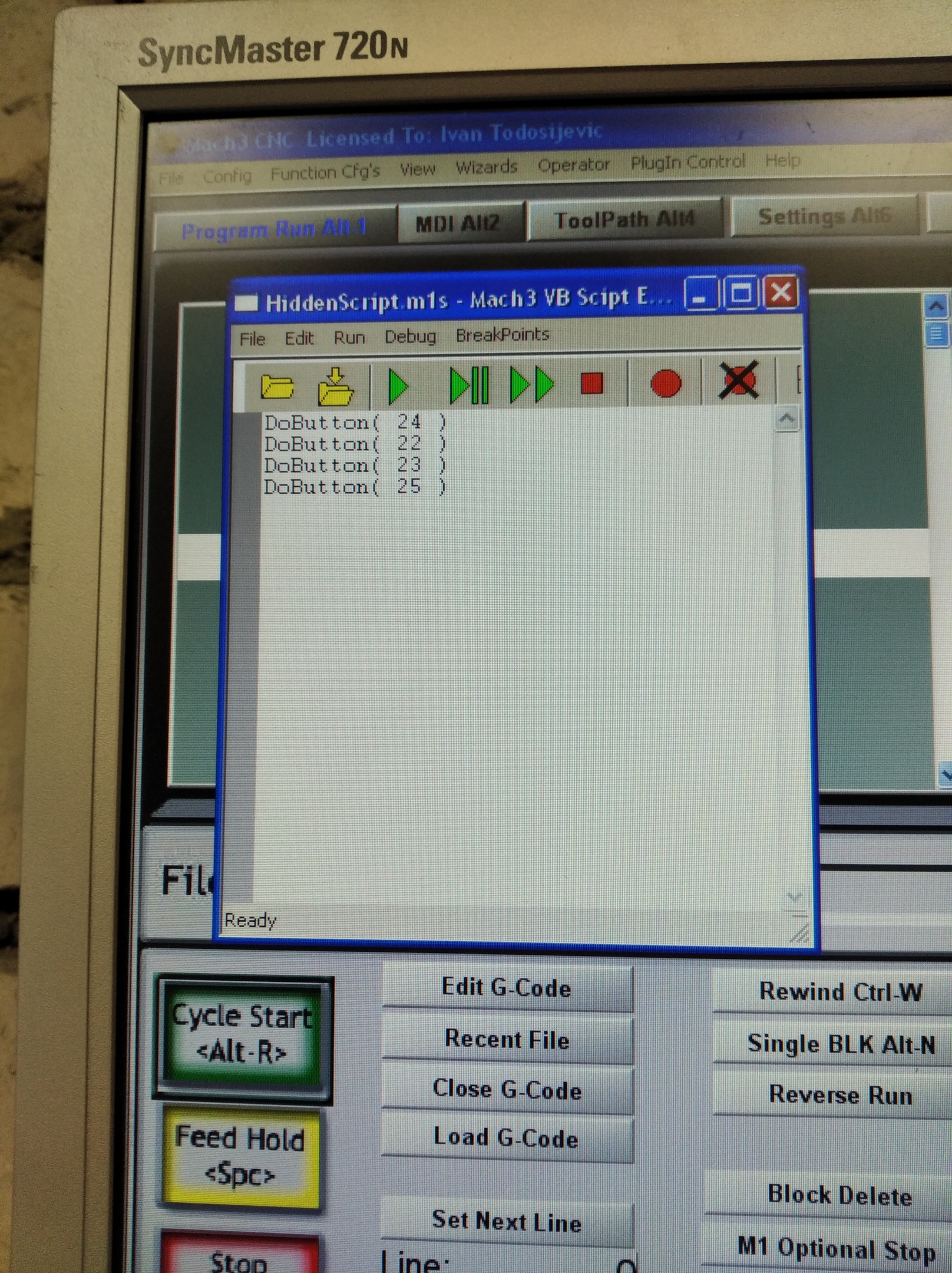

Хочу написать для Мача3 скрипт выравнивания портала. Для этого нужно встроенными командами временно отключить подчиненность осей и сдвинуть одну ось относительно другой.
Это могут быть или OEMButton или любые другие операторы VB.
Как такое сделать?

msl272 писал(а):написать для Мача3 скрипт выравнивания портала.
Он заложен в кнопке "отправить на базу"
msl272 писал(а):временно отключить подчиненность осей и сдвинуть одну ось относительно другой
Главная и подчиненная ось позиционируется на своём датчике и в отключении не нуждается. В маче с нуля вшит этот алгоритм. Условие - отдельный датчик каждой оси на отдельном пине.

Как работает штатный скрипт я прекрасно знаю. Именно в нем, скрытым образом, заложен сдвиг одной оси относительно другой.
Я бы хотел повторить это явными командами.

поделитесь пожалуйста штатным скриптом .а то у меня было вот это
adyrD9KqR7M.jpg (2199 просмотров) <a class='original' href='./download/file.php?id=184884&mode=view' target=_blank>Загрузить оригинал (1.55 МБ)</a>
