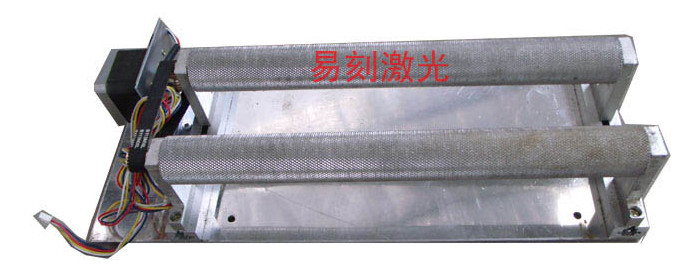

Привет Всем, собрался собрать "ось поворотную" на роликах, а то не все удобно в патрон зажимать, в первом "творении" использовал какие то валы от принтера , вращение передавал на один вал , в итоге на скорости бутылек вращается, а при пошаговом ходе бутылек не крутится (, то ли сцепления не хватает то ли ..., вопрос это может резинки задубели, или вращаться должны оба вала? Может есть у кого ссылка на модель , на 3д принтере напечатать ?

ilya37rus писал(а): или вращаться должны оба вала?
Совершенно верно. На китайских поворотках зубчатый шкив по кругу идёт - ШД и по обоим валам.
поворотная ось.jpg (1866 просмотров) <a class='original' href='./download/file.php?id=184251&mode=view' target=_blank>Загрузить оригинал (47.82 КБ)</a>
