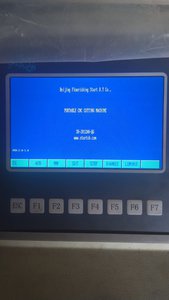

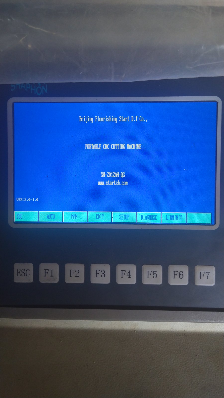

Здравствуйте!
Какой постпроцессор в SheeCAM использовать для станка: Model SF-2012AH-QG
производства: Beijing Starfire Control Technology Co.,Ltd.
стойка ЧПУ
начало-1.jpg (2465 просмотров) <a class='original' href='./download/file.php?id=183940&mode=view' target=_blank>Загрузить оригинал (177.54 КБ)</a>
предварительное решение
использовал пп с именем "START"
расширение *.nc
в холостом режиме, тестовую УП станок отработал.
