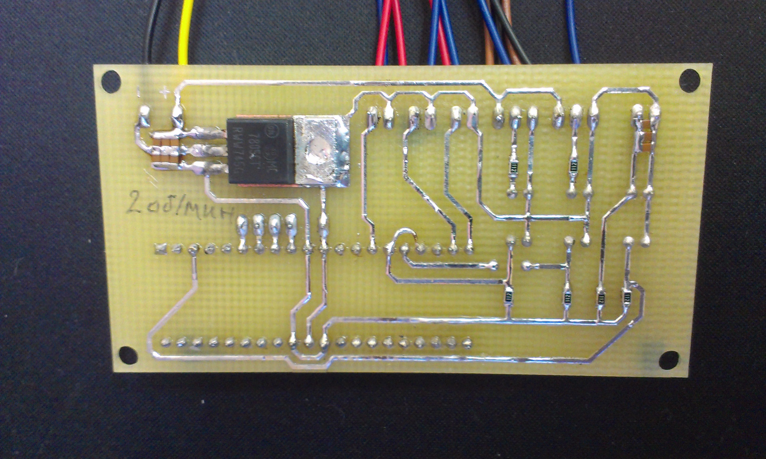

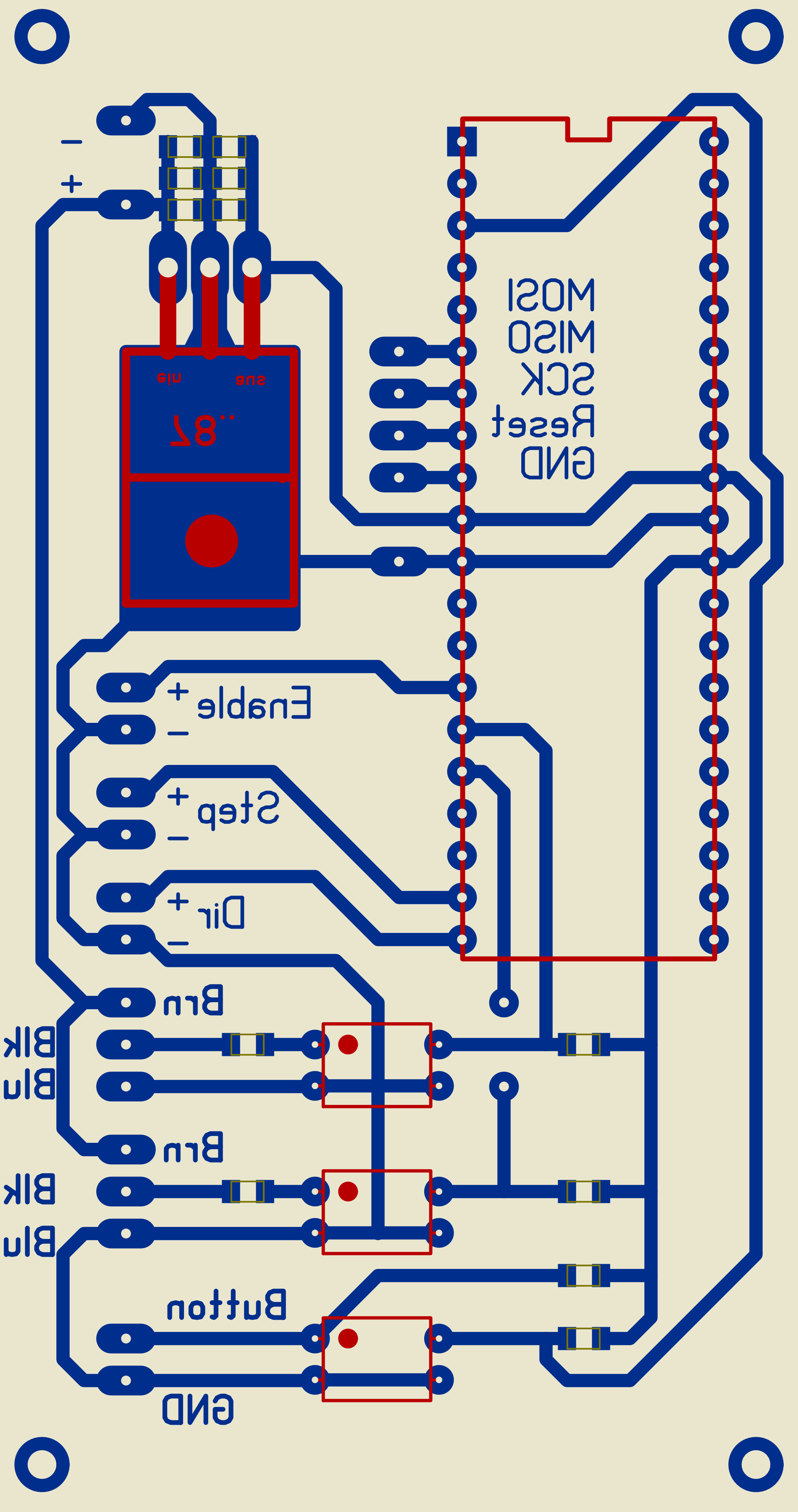

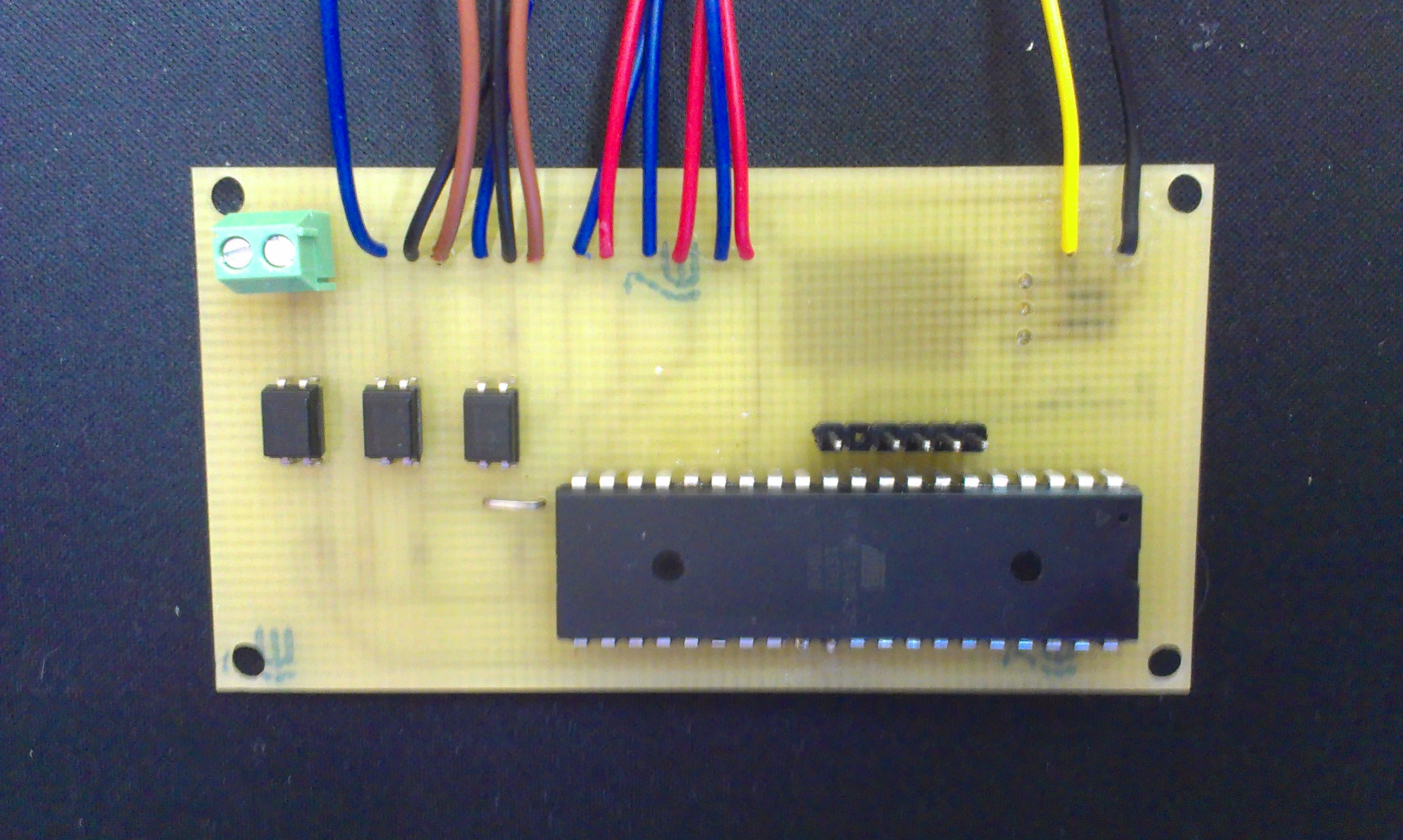

Недавно меня попросили сделать нечто подобное для выдвижного стола, приводимого шаговым мотором.
Т.е. подали питание - стол уехал в начальное положение, остановился по индуктивному датчику.
Нажали кнопку - стол поехал в положительном направлении (с плавным ускорением и определенной скоростью).
Доехал до второго датчика - плавно остановился.
При следующем нажатии на кнопку - плавно разгонится и поедет обратно.
При нажатии на кнопку во время движения - плавно затормозит и ускорится в противоположном направлении.
К компьютеру никак не подключается (только через программатор микроконтроллера).
Разные варианты скоростей и ускорений так же не предполагались.
Доработать. конечно, можно, но все равно, я так понимаю, вам не подойдет по нескольким причинам.
Да и силовой части никакой нет, т.к. нужен был хороший драйвер для беззвучной работы мотора.
