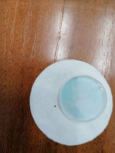

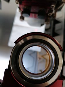

Сняв голову, со стороны, где заходит сам лазер, на защитном стекле обнаружился дефект, каким то образом залетела окалина. Хотя Китайские производители не говорили про то, что здесь может быть проблема.
Стекло заменили, сейчас ставим голову на место и проверяем. По результатам сообщу.

Это не окалина, а мусор который отвалился при ударе. Просто при прохождении через мусор лазерного луча мощность в 1.5кВт и диаметром 3мм все превращается в окалину.
У них с новья бывает там очень грязно. Я несколько станков запускал из коробок - один раз такое встретилось. Пришлось бошку разбирать и чистить.

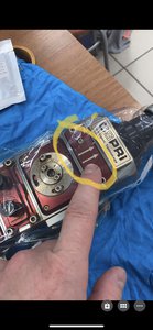

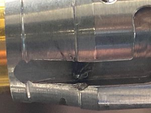

Итоговый отчёт по проблеме.
Сняли голову заменили все защитные стекла. На замке лазерной головки обнаружили следы нагара. Предположение одно, собиралась голова при включённом источнике. Вот такая подстава от продавца. Видимо при ударе на линзу упал мусор от этого нагара. Почистили головку лазера. И лазер стал резать лучше в разы.
В общем, все работает. Всем спасибо.

Лазерная головка
