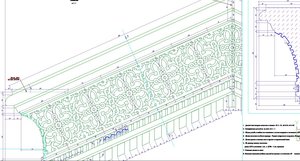

Уважаемые профессионалы, подскажите, пожалуйста, как максимально быстро, удобно, правильно и в какой cam-программе создать уп для фрезера по чертежам Autocad?
Резьба на чертежах сложная, много переплетений, наложений и разрывов. Заранее спасибо.

она еще в 3Д :) Кто в Автокаде делает 3Д :) СолидВорк как то из DXF может выдавить 3Д модель, но никогда не пробовал.

Без (хотя бы) четвертой оси очень очень трудно. Можно попробовать в Арткаме на три оси, но верхний карниз сильно выступает.

это наши художники-конструкторы мать их ети рисуют всю эту лабуду. Да бог с ним с карнизом, как хотябы сам резной рельеф, который по центру идет обсчитать?

Арткам читает DXF можно попробовать экспортнуть. А на чем будете фрезеровать станок; инструмент??
Можно выложить файл автокадовский попробуем покрутить.

В любом случае сначала придется построить 3d модель, а потом уже думать про CAM.
Но такой рельеф на трехосевом полноценно не вырезать. Если только исказив и наклонив грани.

У меня Beaver stone здоровенный 1.5 на 3м, китаец. Работаю по мрамору алмазными фрезами, всякими разными от мало до велика.
Вот резал себе спокойно простенькие вещи с помощью арткама, а теперь подкинули задачу с автокадом.
Не понимаю как построить из этого 3д. пробовал растрировать все в арткаме, раскрашивать и задавать атрибуты цвета... гемор, долго, многое криво-косо.. на этом пока идеи закончились

Модель вроде как тело - 3д (на первый взгляд). Сам рисунок можно тремя фрезами с разным диаметром. Две первых в черновую а тоненькой в чистовую. Но блин времени уйдет мама не горюй. Как то подобное фрезеровал в Храм - 26 часов в четыре инструмента. Готовили УП неделю.
А вот увидел сообщение новое. Можно сами цветочки обвести векторами в кореле или инскейпе - експорт в арткам - и уже потом налепить на цилиндр вогнутый. Там трудности с пересечением стеблей один под другой надо маску лепить. Немного попроще это устроено в JDpaint.

Дружище, так как ты добился 3д модели из чертежа автокад? Мне,кстати, тоже в храм.

эти чертежи нарисованы для резчиков по камню, которые вручную все это долбят. Им нет проблем- глянул на чертеж и повторил..

/Дружище, так как ты добился 3д модели из чертежа автокад?/
Из чертежей никак. Я думал там в автокаде тело нарисовано. А так только каком нибудь 3Д редакторе (3Ds max например) по новой ваять.

А что там про тело? Оно тоже имеет фрмат двг? просто я автокаде всегда только 2д вектора рисовал.. можете пояснить про тело?
Re: Фрезеровка рельефов по чертежам Autocad
Да, в DWG можно сохранить и 3d объект. Но тогда на нем не будет рамки, надписей, размеров, сечений и прочей атрибутики бумажной документации.
У вас, по всей видимости обычный 2d чертеж.
3d модель строить можно где угодно. И в 3dsMAx и в SolidWorks и в Компас 3D? и еще в куче разных редакторов.
Правда, как это потом вырезать на трехкоординатном станке - загадка. Если только из частей, или наклонять заготовку...

michael-yurov писал(а):или наклонять заготовку...
Или шпиндель
