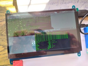

Приехал Touch Screen 1024*600, но не могу завести даже как обычный дисплей на этом разрешении.
Подскажите, как выставить 1024*600 в Armbian на ядре Xenial

Ты бы хоть фото выложил, что приехало... А то их разновидностей не мало. (пара шт.)
Лично у меня без всяких танцев с бубном заработал BeagleBone 7 inch 1024x600 capacitive touch screen. Что на Windows, что на Armbian_20.02.1_Orangepipc_buster_current_5.4.20_desktop.
Подключил и пользуйся. Главное разъем микро USB подключить с надписью ТАЧ. (даже инструкция есть, что и куда прописать, но мне этого не потребовалось делать, система сама определила автоматически, что этот дисплей что ТВ, когда проверял звук по HDMI)

Фото чуть позже сделаю, дело в том, что у меня ядро Xenial, на нем к сожалению танцы с бубнами нужно исполнять.
Удалось его завести почему то на разрешении 1024x768, но отключилась клава и мышь, при том, что тач пад не заработал :(
Теперь переустанавливаю Armbian :(
Я по этому мануалу делал https://forum.armbian.com/topic/1637-so ... e-desktop/

xenon-alien писал(а):Привет!
Вот такое вот чудо :)

daemon78 писал(а):Вот такое вот чудо
Видел подобные на али (смутили хлипкие "ушка" для фиксации), но у меня другой. (даже камеру можна припаять на фронтальную часть, ну или есть готовые с камерой)
Удалось запустить?

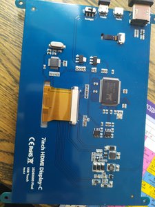

Как выглядит обратная сторона?

xenon-alien писал(а):Удалось запустить?
Функция touch screen так и не заработала.
Сам экран завелся на 1024*768.
После дня использования посинел :(
В смысле вместо белого цвета выводит теперь голубоватый.
Обратку сфоткаю

xenon-alien писал(а):Как выглядит обратная сторона?
backside.jpg (12078 просмотров) <a class='original' href='./download/file.php?id=182881&mode=view' target=_blank>Загрузить оригинал (275.14 КБ)</a>
На текущем ядре все подхватилось автоматом, на Xenial функция touch так и не заработала
