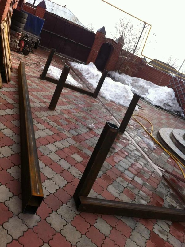

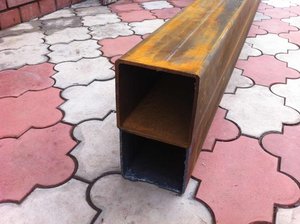

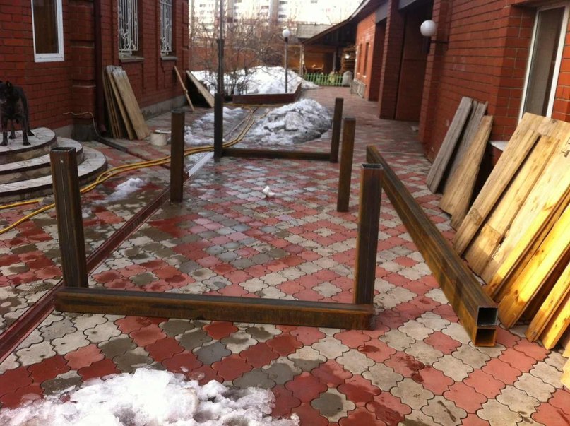

Добрый день люди добрые! Родилась у меня в голове идея собрать собственный чпу-плазморез размеры решил взять такие (2 метра Х 6 метров) высота столика будет где то 50-60 см... купил квадратные металлические трубы размером 120х120х4 из них буду делать каркас!
Но где бы я не смотрел-везде собирают станки не больше 3 метров-поэтому и решил посоветоваться с вами дорогие форумчане:
1) немогу определиться с осью которая будет 6 метров: какую механику лучше ставить и где заказывать?склоняюсь к зубчатой рейке по обеим сторонам все-таки :rail:
2)какой двигатель лучше выбрать на 6 метровую сторону? :stepper: :stepper: (шаговый или серводвигатель) предпочтения: чтоб ходил быстро!и если вы советуете двигатель-то ставить его на обе стороны?? одинаковые??какой номинал?( а если не трудно киньте ссылку сразу на него в ебэе
3)вес моей балки которая будет бегать над столом-порядка 30 кг в чистом виде труба 120х120х4 :cheesy: (хотел найти алюминиевую квадратную трубу-но у нас в городе нет-может чтонибудь посоветуете другое?или остаться с ней-надежнее будет)??
Пока для меня ответов на эти вопросы будет вполне достаточно для начала работы))спасибо-выкладываю фотки начала)завтра должен прийти друг-будем собирать каркас(стол)

А зачем 6м длина? Будут такой длины детали делаться?
dmitry-b16
Сообщения: 12
Зарегистрирован: 02 апр 2013, 14:30
Re: Создаю плазморез 2 метра Х 6 метров нужна ваша помощ!!
Сообщение dmitry-b16 »
да будут 5,5 ! поэтому решил 6 метров делать

dmitry-b16 писал(а):склоняюсь к зубчатой рейке по обеим сторонам все-таки
Зубчатая рейка однозначно. На ось Х два привода. А по "моторам" зависит от бюджета. Еще надо про ТНC подумать что бы подходил к контроллеру которым станок будет управляться. Еще надо продумать как 6 метровые листы загружать?

понял-тогда заказываю зубчатую рейку!!ZNT-RK-15x15-1.5 пойдет??
по поводу двигателей:думаю для меня скорость имеет очень главное значение,так что я решил заказывать сервоприводы-теперь осталось Вам подсказать какой мощности и не дорогие и где лучше?

Так и на шаговых с прямым приводом можно разогнать до метров 50 - 75 в минуту на такой рейке.
dmitry-b16 писал(а):Но где бы я не смотрел-везде собирают станки не больше 3 метров-поэтому и решил посоветоваться с вами дорогие форумчане:
потому как листы стандартные до 2х метров. А при длине листов 6м листы идут толстостенные и конструкция портала уже идет на "фундаменте!.

dmitry-b16, тебе нужна точность или чтоб тележка каталась? Прежде чем сторить станок нужно определиться с точностью, нужными скоростями и ускорениями. В манауле на плазму должны быть описаны режими резки.

aftaev писал(а):тебе нужна точность или чтоб тележка каталась? Прежде чем сторить станок нужно определиться с точностью, нужными скоростями и ускорениями. В манауле на плазму должны быть описаны режими резки.
ну поидее и то и то надо))
плазморез планирую Hypertherm 65ку
Для чего нужен стол 6м? Толстую сталь резать или тонкую? Для тонкой стали плазма жирная. А для толстой стали 6м и стали 20ке стол долго не проживет.

aftaev писал(а):Для чего нужен стол 6м? Толстую сталь резать или тонкую? Для тонкой стали плазма жирная. А для толстой стали 6м и стали 20ке стол долго не проживет.
нужно будет резать 5,5* поэтому решил что буду стол на 6 метров с запасом! резать буду все подряд-и 10ку и 20 ку и 6ку

aftaev писал(а):20ке стол долго не проживет.
Усилю конструкцию-возьму на заметку)

Сообщение dpss »
При таких размерах обычно стол резки листа делают механически и конструктивно независимый от портала. Иначе при укладке тяжелых листов будет сильная деформация механики.

Толстые листы будут очень редко
