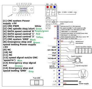

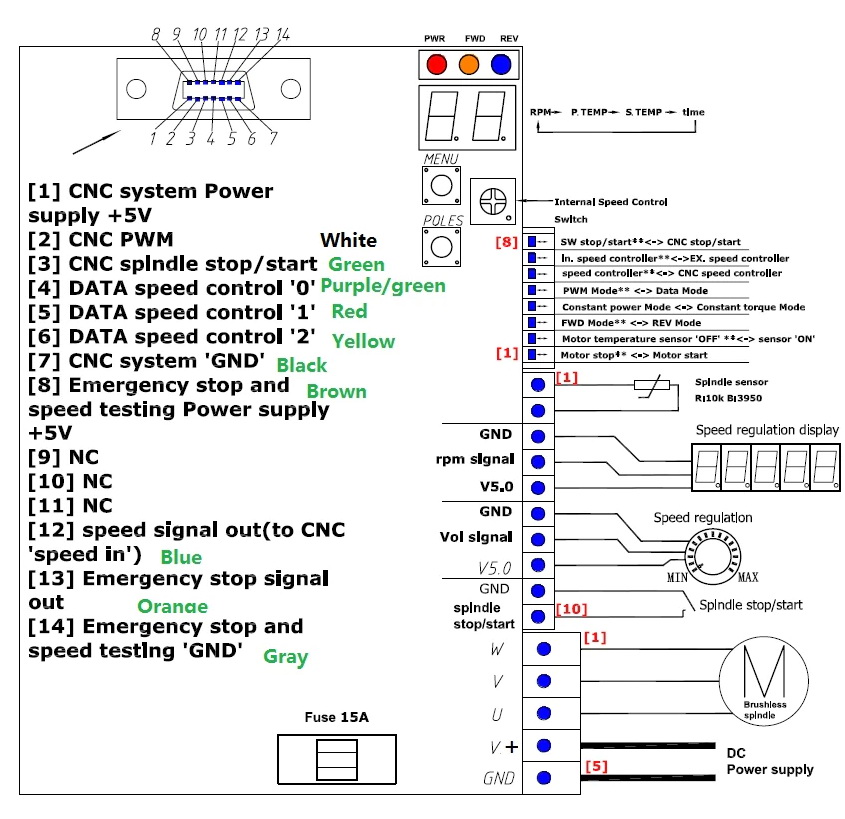

Приветствую благородное сообщество.
Имею Mach3 motion card STB5100 и контроллер шпинделя, поддерживающий управление оборотами по цифровому каналу трехразрядным двоичным кодом
(см. фото, пины 4,5,6).
Но не могу придумать, как его подключить. Нужен драйвер и/или идеи и полезные советы.
Заранее благодарен!
BLDC-DZZ Pinout.jpg (2035 просмотров) <a class='original' href='./download/file.php?id=181404&mode=view' target=_blank>Загрузить оригинал (184.33 КБ)</a>
Сообщения: 21923
Re: Цифровое управление оборотами шпинделя.
Скорее всего это просто три дискретных входа для выбора трёх заранее настроенных скоростей. В общем доки читать надо.

UAVpilot писал(а):Скорее всего это просто три дискретных входа для выбора трёх заранее настроенных скоростей. В общем доки читать надо.

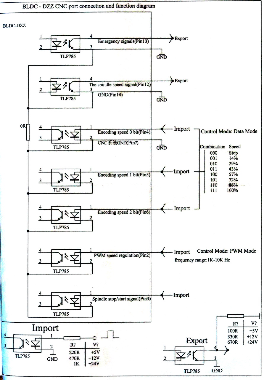

Я доку прочитал и у меня к ней претензий нет. Это не 3 преднастроенных скорости, а 8 градаций скоростей: 0, 14, 29, 43, 57, 72, 86 и 100%. И я могу на стенде управлять ими. Но не знаю, как реализовать это программно. У моей Motion Card STB5100 есть 4 выходных порта, один из которых рекомендуется использовать для управления подачей СОЖ. Вроде как остальные 3 могут сгодиться. Но где взять программный драйвер для Mach3, чтобы они корректно снюхались? :thinking:

Курдль писал(а):Это не 3 преднастроенных скорости, а 8 градаций скоростей: 0, 14, 29, 43, 57, 72, 86 и 100%. И я могу на стенде управлять ими. Но не знаю, как реализовать это программно. У моей Motion Card STB5100 есть 4 выходных порта, один из которых рекомендуется использовать для управления подачей СОЖ. Вроде как остальные 3 могут сгодиться
Вы же можете управлять программно тремя выходами, ну так и активируйте выходы под нужную вам скорость шпинделя из 8 градаций.

xvovanx писал(а):Вы же можете управлять программно тремя выходами, ну так и активируйте выходы под нужную вам скорость шпинделя из 8 градаций.
В каких настройках и что именно для этого надо изменить?

Я на вход программы Mach3 подаю G-коды, в которых закодирована скорость шпинделя. Напр. S24000.
Карта STB5100, о которой я говорил, интерпретирует эту команду в соответствующее напряжение на выходе AVI или меандр соответствующей скважности на выходе PWM. Это происходит, благодаря соответствующему программному драйверу или плагину Mach3.
Что сделать, чтобы такие команды интерпретировались в трехразрядный код на соотв. выводах? Написать свой постпроцессор? Драйвер? Плагин?..
Сообщения: 3773
Курдль писал(а):Что сделать, чтобы такие команды интерпретировались в трехразрядный код на соотв. выводах?
Самое простое - у Г кода в блокноте поиском и заменой заменить S24000 на три команды активации трех выходов, чтоб на выходе получить 111, S13680 - 101 и т.д (какие команды Мача активируют какие пины в STB5100 не подскажу, надо мануалить, сам юзаю другой софт и железо). А если хочется по взрослому, чтоб оно само заменяло и активировало выходы, то писать плагин-скрипт.
