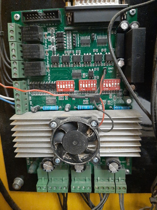

Как подключить лазер TB6600?

Доброго времени всем! Подскажите, как прикрутить лазер к плате контроллера? На плате нет разъема для лазера. Нужно дополнительно что-то подключать? Фото платы и лазера:
tb6600.jpg (1728 просмотров) <a class='original' href='./download/file.php?id=181402&mode=view' target=_blank>Загрузить оригинал (305.23 КБ)</a>

Привет, ну как минимум понадобится еще драйвер для лазера, без него он просто сгорит))), а дальше уже от фантазии, несколько примеров на форуме рассмотрено, поищи ... ( на моей памяти примеров тут много, все не перечислю). Самые распространенные через реле шпинделя (вкл/выкл), на степ/дир оси Z (тоже вкл/выкл) и мач через ардуино примочку ( самый классный ИМХО, но и сложный, позволяет получать тона и полутона), либо ардуино в помощь (тоже позволяет тона и полутона), но с твоей платой нужен будет переходник еще ( помимо драйвера лазера), но можно и так распаять

Спасибо за совет. Только не могу найти подходящий драйвер. Можете показать, что именно нужно для подключения?
