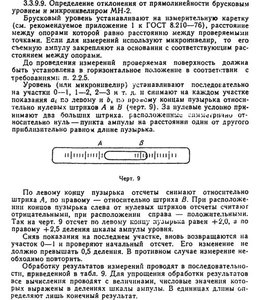

Как измерять:
Как измерять.jpg (7602 просмотра) <a class='original' href='./download/file.php?id=181148&mode=view' target=_blank>Загрузить оригинал (101.33 КБ)</a>
