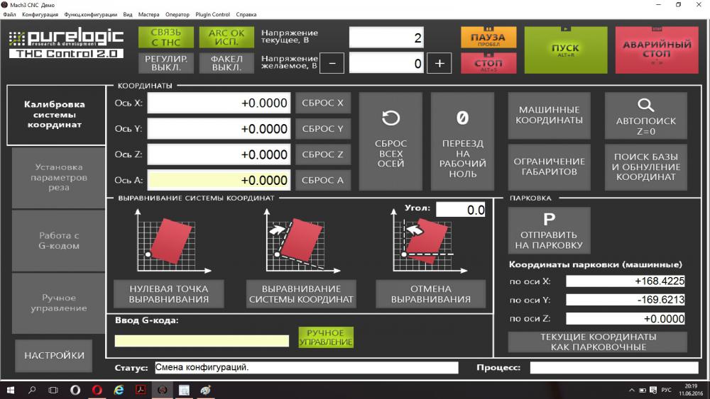

Доброго времени суток, посетители форума. Расскажу по порядку, так получилось что мое знакомство с ЧПУ началось около месяца назад, появилась возможность поработать оператором ЧПУ. По началу никаких проблем не возникло, принцип работы освоил, автокад-шиткам-матч3, все было хорошо до сегодняшнего дня. Перестал открываться матч3, с флэшки резервного копирования переустановил систему и тут начались проблемы. Все настройки, что были в матч3 сбились, что смог по памяти восстановил и запустил резку, и столкнулся с двумя проблемами резак уходит слишком высоко хотя рабочая высота и высота реза стоит 10мм, при выставленном желаемом напряжении 130В, текущее напряжение не поднимается выше 13В. В настройке есть параметр деления коэф напряжения возможно в нем дело, не помню какое значение там стояло. Из того что могу сказать о станке ЧПУ источник Hypertherm 85, а сам матч3 выглядит как на картинке приложенной, только сверху написано Purelogic RnD и рег номер. Выручайте ребята.
kak-rusifitsirovat-mach3-2.jpg (1800 просмотров) <a class='original' href='./download/file.php?id=180855&mode=view' target=_blank>Загрузить оригинал (93.04 КБ)</a>
