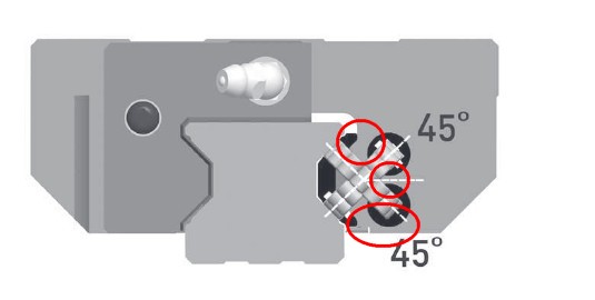

Я правильно понимаю, что самая жёсткая серия кареток хивин держится на этих трёх тонюсеньких полосочках металла?

Нет. Жесткость опор качения лимитируется контактными напряжениями, остальная конструкция просто делается жёсче шариков-роликов.

AAN, т.е. вклад деформации всего корпуса каретки, включая и эти тонюсенькие переходы от непосредственно основной толщи сечения корпуса к дорожкам качения пренебрежимо мал по сравнению с деформациями в зоне контакта пары качения ролики-дорожка?

KK27 писал(а):Я правильно понимаю, что самая жёсткая серия кареток хивин держится на этих трёх тонюсеньких полосочках металла?
Почти. Причем что удивительно - Хивин сделал каналы для обратного хода шариков в самом тонком месте. Вероятно, это вопрос патентных ограничений, если, скажем, скф запатентовал что-то типа "канал для обратного хода НЕ в самом тонком месте". Во всяком случае у СКФ каналы не в самом узком месте, чем, вероятно, и объясняется бОльшая жесткость и ресурс, да и стандартные каретки пятнадцатого типоразмера толщиной 24 против 28 хивина (с учетом рельса) - их пара на группе У + Z экономит уже 8мм вылета оси шпинделя относительно рельса Y. Кстати, резиновые уплотнения у СКФ тоже лучше (проверено годом сравнительной эксплуатации).

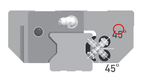

a321 писал(а):патентных ограничений
Точно...
Грёбаные патенты.
А у меня всё никаких вариантов в голову не приходило, что им мешало просверлить например здесь а не там один из каналов. Кроме как желание сделать их симметричными крест-накрест зачем-то...
А ну хотя там и отверстие под болт крепёжный вроде... Но лучше болт не насквозь вкрученный, чем эти тонюсенькие полоски-мостики к дорожкам качения, это же смех просто...
А болтам бы длины резьбовых отверстий хватило.

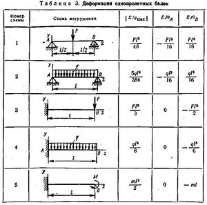

Помогите разобраться с прогибом балки
В первой колонке это прогиб, в двух других реакции опоры?
А в первой строке что за формулы?

KK27 писал(а): В первой колонке это прогиб, в двух других реакции опоры?
Углы отгиба балки в крайних точках.

Так а почему перед значениями, получаемых по этим формулам стоит Еj в первой строчке?
