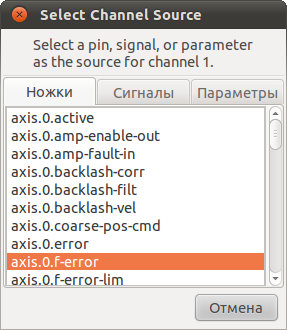

Доброго времени суток, уважаемые форумчане. Ситуация такова: Имеется стол плазменной резки 1500х6000мм. Все это управлялось самодельными платами управления местного умельца, 2 оси на советских движках ДПУ и ДПМ, приводами ПРП5-1, слежение емкостное самодельное. Все это дело работало лет 10, конечно не без поломок. В очередной раз, когда сгорели поэтапно движки, энкодеры, платы управления и т.д. и все это превращается в долгий процесс поиска запчастей, затягивающийся на не определенные сроки, было принято решение так сказать модернизировать для начала мозг а в будущем и привода. В качестве плат управления были выбраны Mesa 5i20 и 7i33TA. Знакомство с EMC начал 2 недели назад :oops: , ребят, помогите довести станок до ума, с электронникой нормально а вот с программированием дела не очень. Все дело застропорилось в настойке PID, никак не могу его побороть. Может энкодеры гонят, подключение вроде правильное, сигнал с энкодера есть, но в сигналах халскопа не могу найти axis.0.ferror. Настраивать PID пробовал по методе Lexxa.
Re: Модернизация стола плазменной резки. 5i20-7i33TA
Скинь свои конфиги - hal и ini.
И скриншоты с halscope.
У меня он через тире: axis.0.f-error

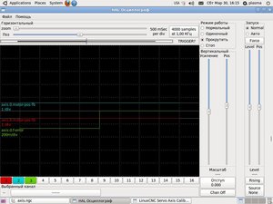

http://i46.fastpic.ru/big/2013/0330/ee/ ... 0ce3ee.jpg

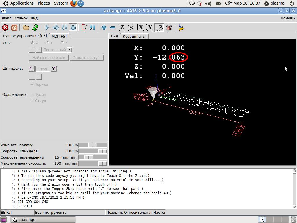

http://i46.fastpic.ru/big/2013/0330/6a/ ... 67f06a.jpg - ещё на энкодере сами по себе позлут тысячные, вал двигателя не подвижен. Грешу на не экранированный шлейф ( временный), питание энкодера с отдельного БП.

Jibber писал(а):Скрины не смог залить на форум, ошибку выдает
А какую именно ошибку? Попробовал залить вроде норм:
8223cb4c09ad86c61716defe2267f06a.jpg (1886 просмотров) <a class='original' href='./download/file.php?id=13368&mode=view' target=_blank>Загрузить оригинал (101.68 КБ)</a>
5cc5b573c3a9e5afc3ccbf8d090ce3ee.jpg (1886 просмотров) <a class='original' href='./download/file.php?id=13369&mode=view' target=_blank>Загрузить оригинал (122.85 КБ)</a>
Jibber писал(а):emcmot.00.pos-cmd.
Тебе нужен пин axis.00.joint-pos-cmd или motor-pos-cmd.

Jibber, в конфиге осталось две оси - x и y
а в ж-коде присутствует перемещение по оси z
попробуй стандартный пример для x и y:
