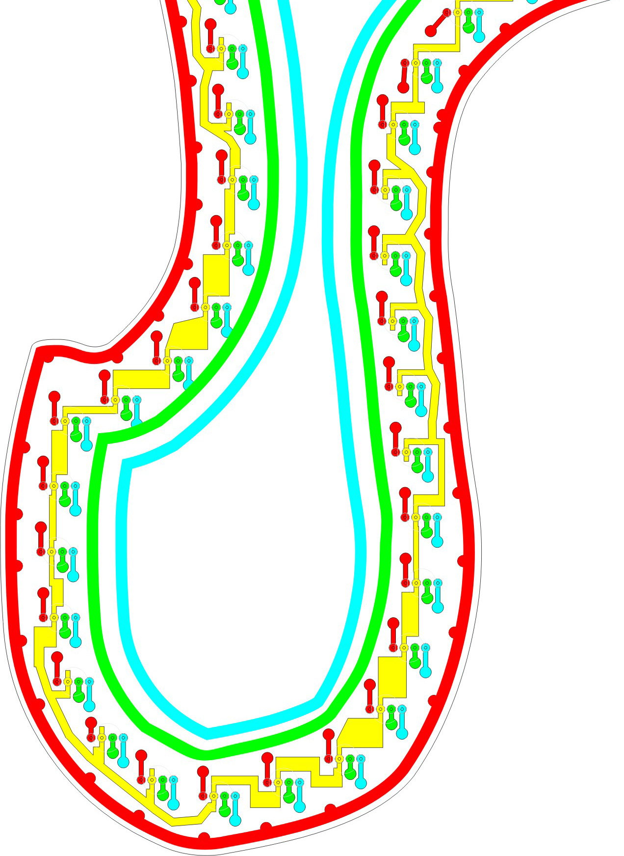

Есть задача из кореловского файла насверлить отверстия под выводы светодиодов. Из спецпрограмм (Layout) все происходит. Но корел экспортирует в любом из понятных Lazycam формате вместо окружностей многоугольники. Естественно, Lazycam их не желает обрабатывать как сверловку. "Почему корел? " - спросите, - да просто дизайнер уже сделал расстановку светодиодов по пути (сложные буквы) прорисовал дорожки. Что само по себе подвиг. Перерисовывать все - нет времени, да и не представляю в какой программе можно так же расставить светодиоды. Вот кусочек буквы с дорожками и отверстиями. Все просто и красиво получалось, пока не попробовали протащить это в mach.

В каком формате экспортируете в Lazycam? Lazycam вроде кушает DXF когда экспортируете из корела пробуйте сохранять в версии 2004 автокад текст как сплайн. Если и это не поможет то DXF файл открыть в Компасе и сохранить под другим именем.

Все решилось проще и сложнее. Установил ArtCam (вообще, первый раз столкнулся с фрезеровкой (станок первый раз запускаем)), через него "протащил" вектора через EPS. Все корректно и красиво. Сохранил как сверловка в tap. Mach корректно все делает.

Не понял, что здесь написано...
Вообще - арткам умеет сверлить в центрах векторов (например - окружностей) или в узлах векторов.
А экспортировать в artcam из corel лучше всего в autocad dxf 2004 или adobe illustrator 2008 (но нужно поковыряться в настройках, чтобы заливки не делились на части, и еще - чертеж должен быть в пределах листа в corel).
