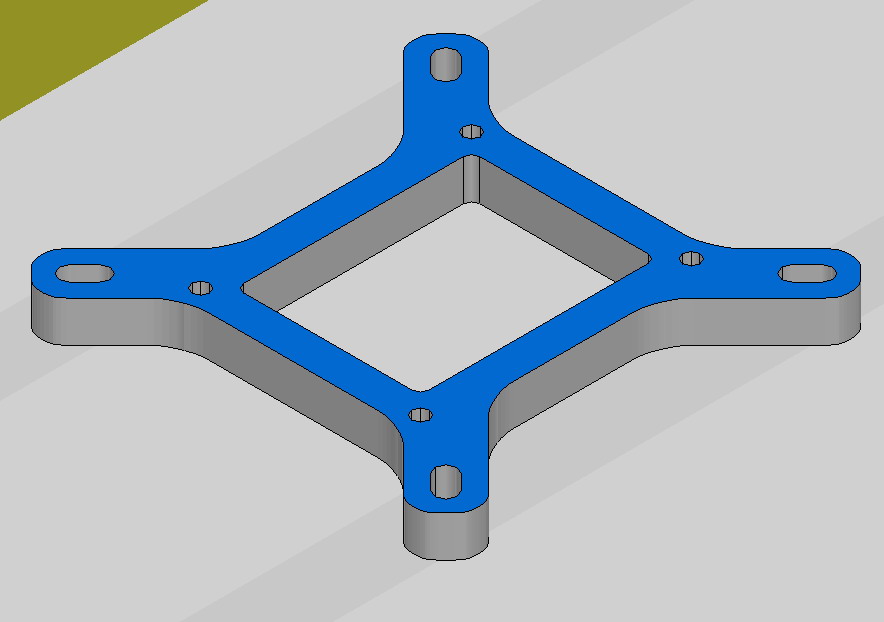

деталь.jpg (2877 просмотров) <a class='original' href='./download/file.php?id=13273&mode=view' target=_blank>Загрузить оригинал (48.28 КБ)</a>
сверление 4 штуки, пазы 4 штуки и обработка по контуру.
Изначально сгенерированная в Автокаде модель импортировалась в Фьючеркам и автоматом делались все нужные операции. но такую УП отказывался съесть LinuxCNC кроме ошибок относительно Ж-кода не отображались траектории. После того, как не вышло, я импортировал только контур и сделал все операции вручную. Сверление заменил на операцию "Карман". станок отработал. пути инструмента в LinuxCNC отрисовывались.

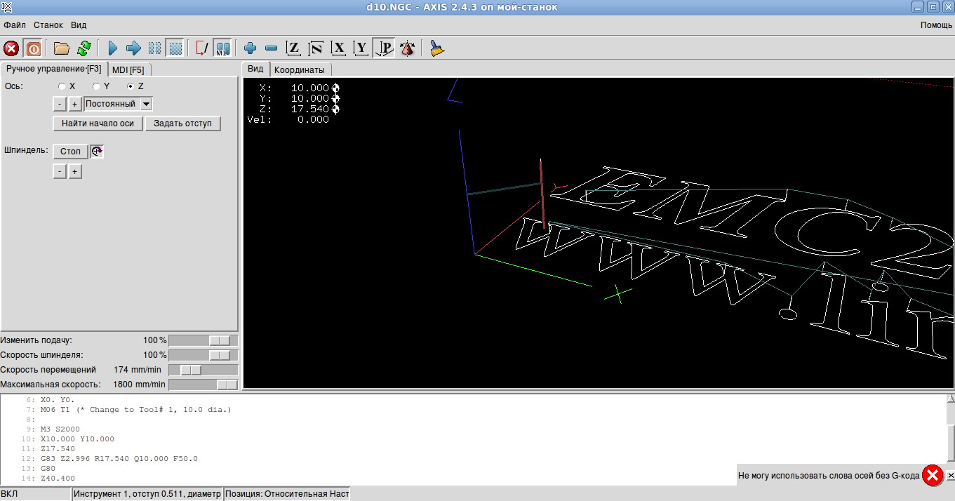

Так оно и есть.
Сверлит один раз.
Однако справа внизу выводит ошибку.
emc2-trouble1.jpg (2819 просмотров) <a class='original' href='./download/file.php?id=13432&mode=view' target=_blank>Загрузить оригинал (135 КБ)</a>
На выполнение УП никак не влияет, я так понимаю, все равно в тексте УП какой-то косяк в синтаксисе...
solo
Сообщения: 1355
Репутация: 272
Настоящее имя: Юрий Соловьев
Откуда: Украина Харьков
Re: G-code, будь они не ладны...
Сообщение solo »
elephant007 писал(а):G0 G17 G40 G21 G80 G90
X0. Y0.M06 T1 (* Change to Tool# 1, 10.0 dia.)
(* Feature: ОТВЕРСТИЕ1)
M3 S2000
X10.000 Y10.000 #первый раз задаеш координаты сверления
Z17.540
G83 Z2.996 R17.540 Q10.000 F50.0 #описание цикла сверления
X10.000 Y10.000 #второй раз задаеш по этим координатам сверление
X30.000 Y30.000 # третий цикл сверления
G80 # конец цикла сверления
Z40.400 #а на эту строку у тебя и ругаетя ЕМС тоесть дожен быть или G0 или G1 с указание скорости (F) подачи в этой строке, это по идее начало цикла перемещения
(* End of program)
M2
обычно в G83 пишется в формате
G83X()Y()Z()R()Q()F()
Если ты не задал G83 кооддинаты Х и У то они устанавливаются текущие
