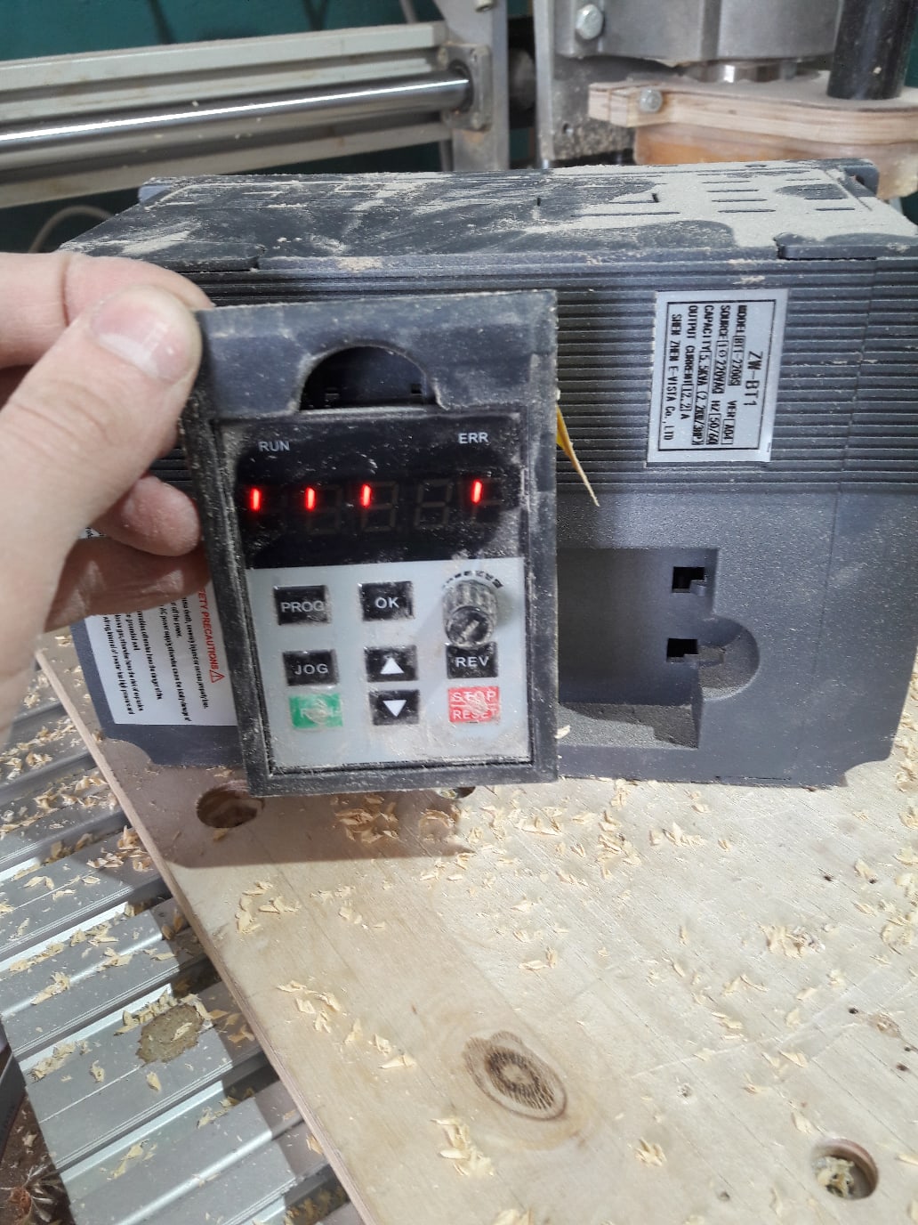

здравствуйте, друзья.
Вчера перестал реагировать на нажатие кнопок на панели управления частотник ZW-BT1
произошло это после того как станок полностью дорезал программу. Резка шла без особой нагрузки - по кедру 8мм фреза, заглубление 3 мм скорость 2000мм/мин. Сразу потрогал радиатор частотника - он был комнатной температуры.
Дисплей панельки выдаёт "палки"
uGaCa8lqnGk.jpg (2186 просмотров) <a class='original' href='./download/file.php?id=179969&mode=view' target=_blank>Загрузить оригинал (266.67 КБ)</a>

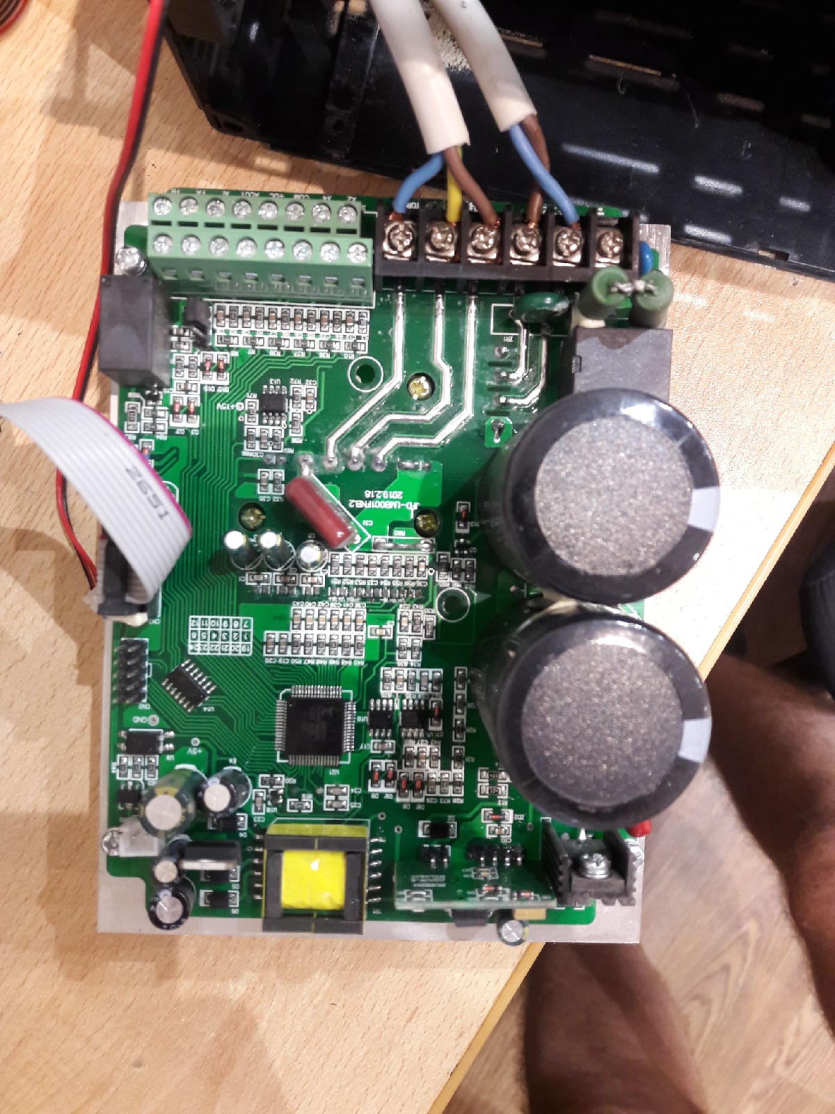

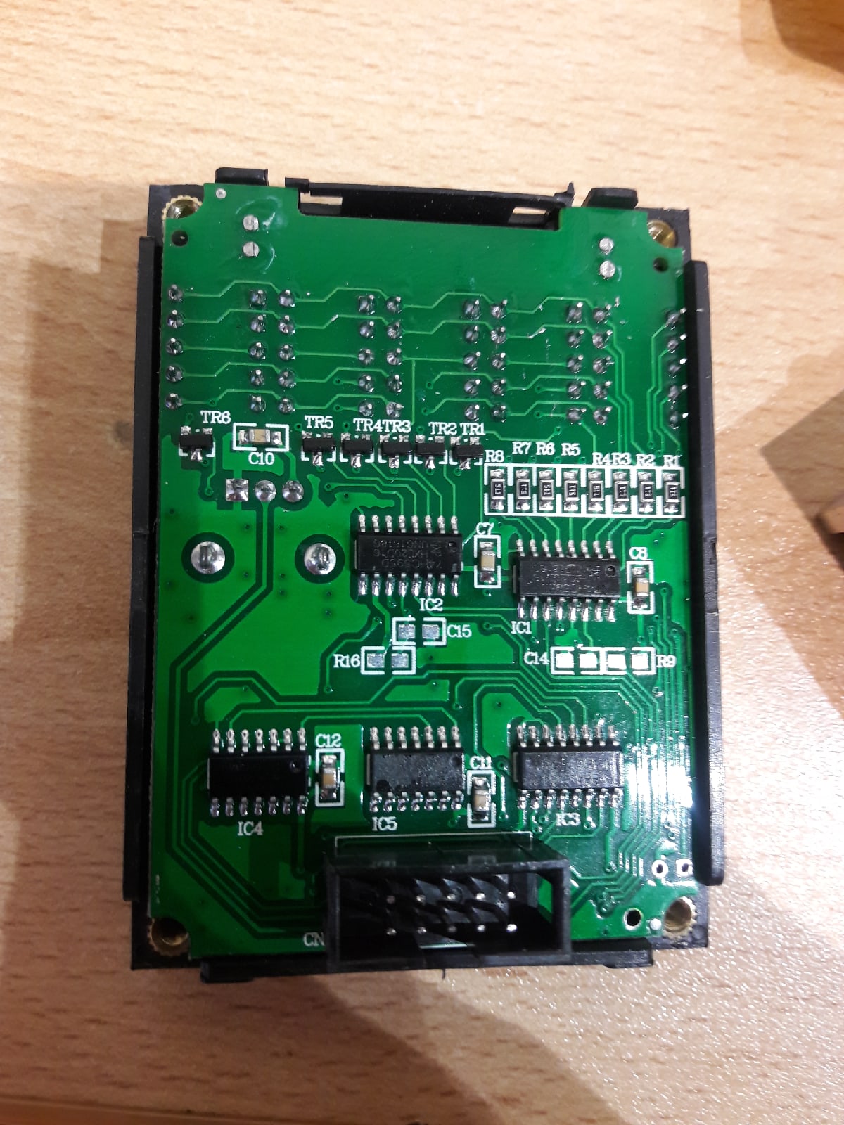

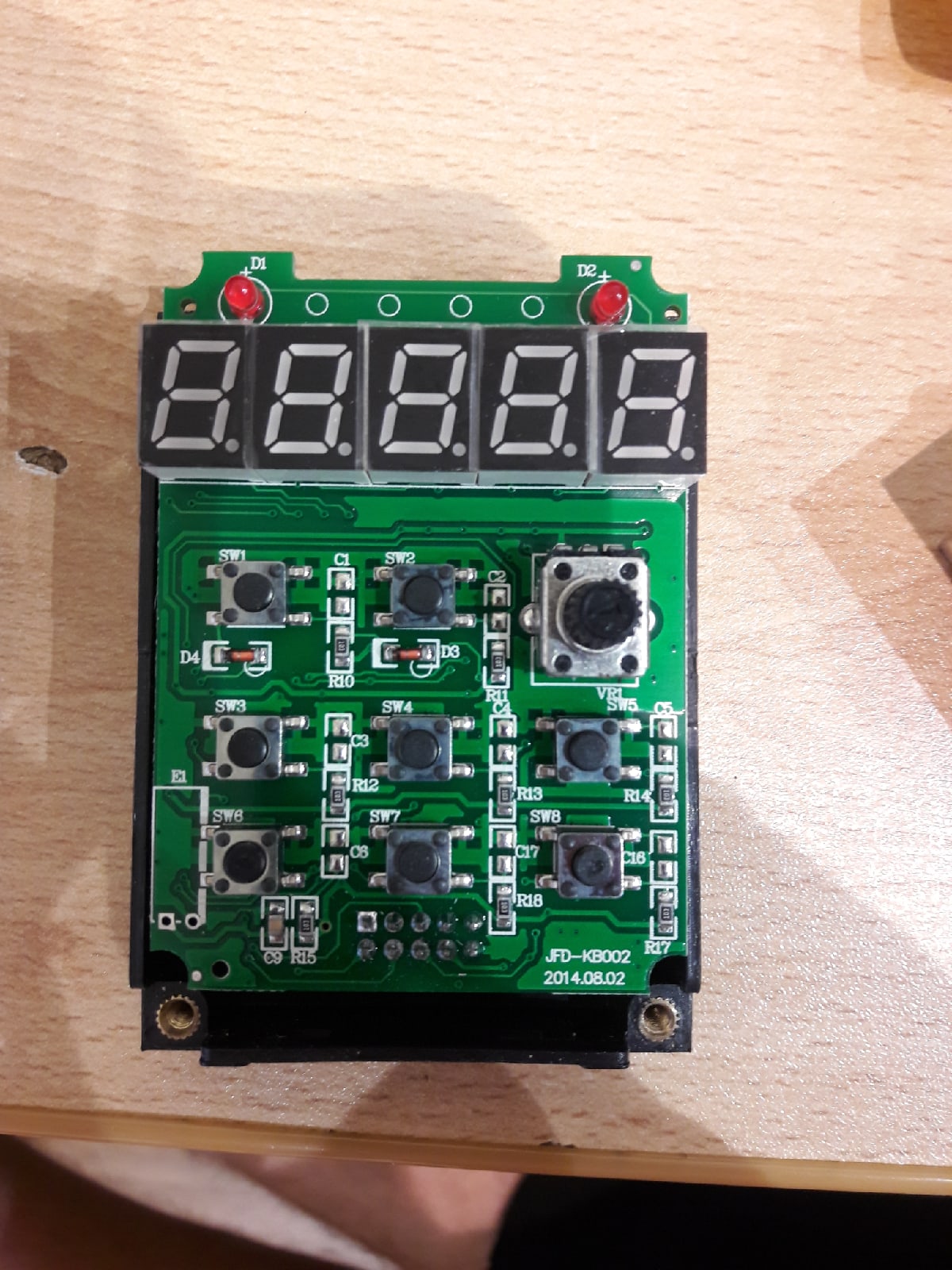

Разобрал частотник и панельку - визуально всё в идеале
gToEEcYe4ao.jpg (2186 просмотров) <a class='original' href='./download/file.php?id=179966&mode=view' target=_blank>Загрузить оригинал (333.65 КБ)</a>
ml8pES-_fqE.jpg (2186 просмотров) <a class='original' href='./download/file.php?id=179967&mode=view' target=_blank>Загрузить оригинал (325.93 КБ)</a>
NKwUfUDCDHk.jpg (2186 просмотров) <a class='original' href='./download/file.php?id=179968&mode=view' target=_blank>Загрузить оригинал (322.13 КБ)</a>

Подскажите - кто сталкивался, как диагностировать, как лечить, если менять, то купить инвертор новый или только панельку?
Была идея запустить инвертор в обход панельки, замыканием выходов fwd и gnd, но результата это не дало, возможно я что-то сделал не так, либо в настройках инвертора отключено управление через эти выходы.
iMaks-RS
Сообщения: 1692
Репутация: 205
Настоящее имя: Maks
Откуда: От туда.
Re: Помогите починить инвертор
Сообщение iMaks-RS »
провода от панельки до ПЧ проверь, бывает рвутся..
