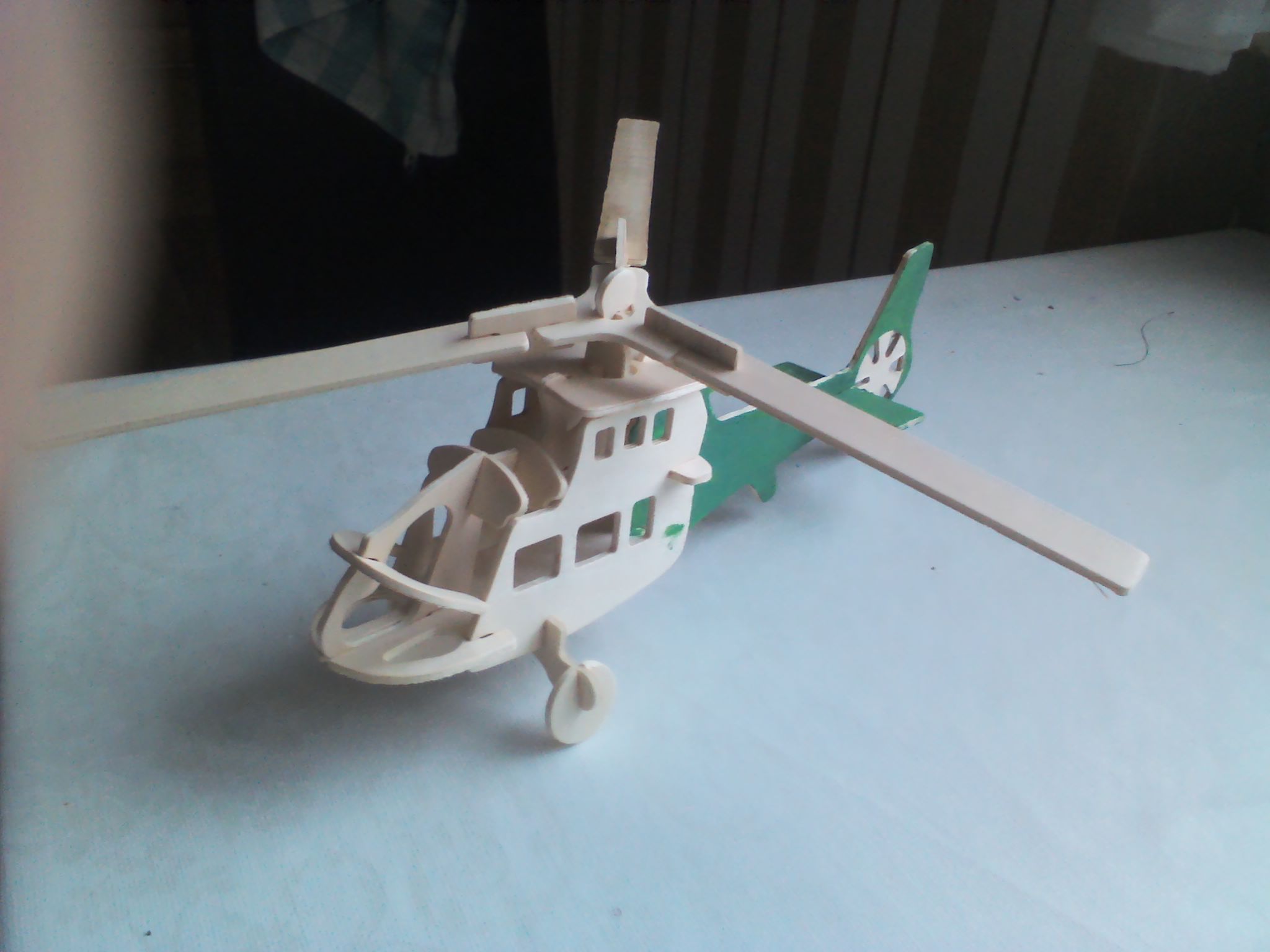

привет весм ... опят же не знаю куда с этой темой.
как сделать так чтоб при фрезеровке (например фанера или бальза около 3/5 мм) не до конца прорезать, а в некоторых местах оставлять чтото вроде крепления.... читал где то в самом начале. но не могу найти где.. забыл как это дело называется. посоветуете что нибудь? вроде какая то прога это делает ....

например такую штуку если делать.
надо чтоб детали в заготовке держались а потом вытаскиваешь и подрезаешь.. по моему авиамоделисты как то так делают.
хвост не я раскрашивал ))дети постарались (2065 просмотров) <a class='original' href='./download/file.php?id=13092&mode=view' target=_blank>Загрузить оригинал (169 КБ)</a>

Re: фрезеровать с пропусками???
В многих CAM программах есть такая функция - оставить перемычки. Там же можно задать их глубину, размер и количество.
