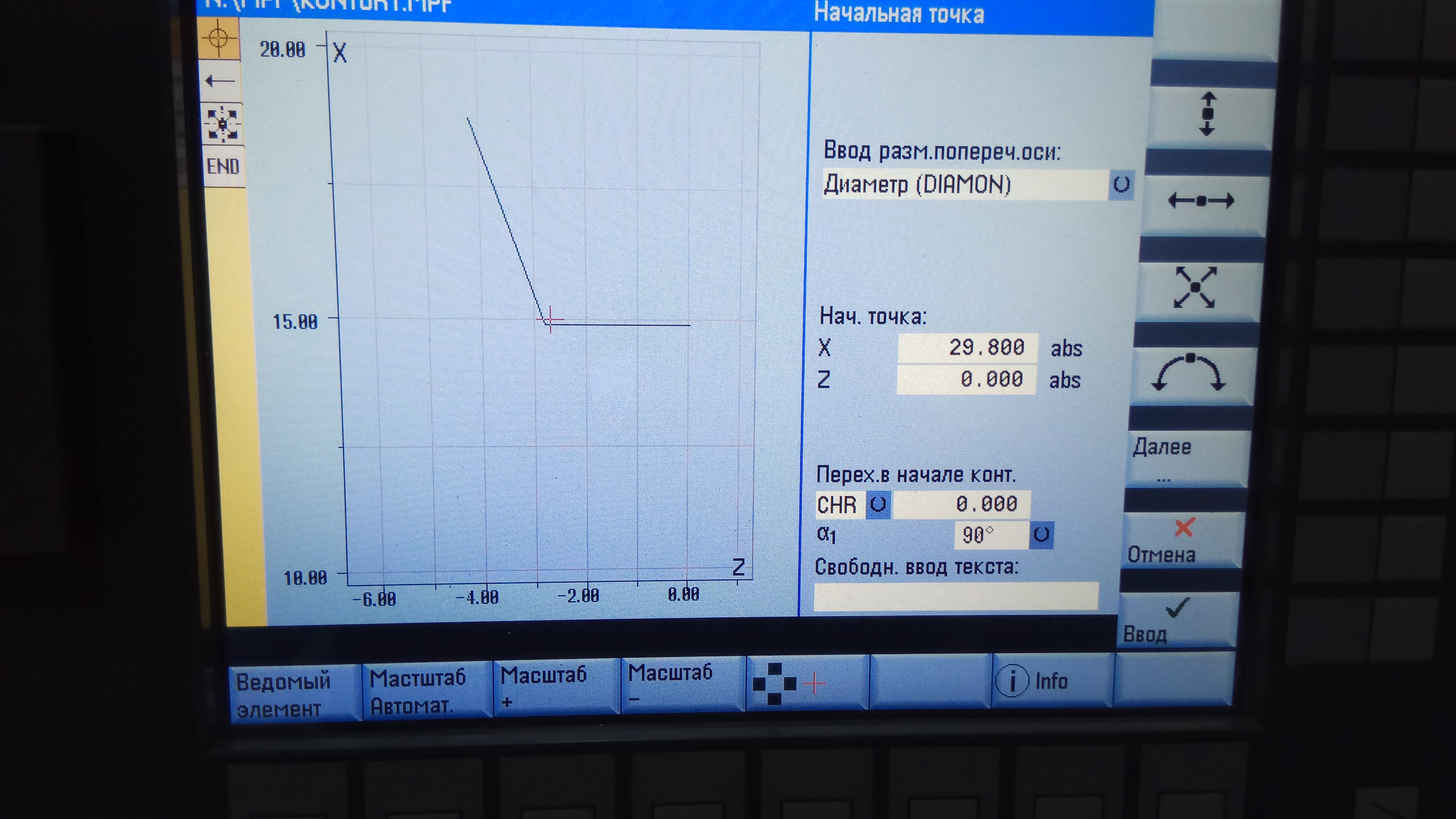

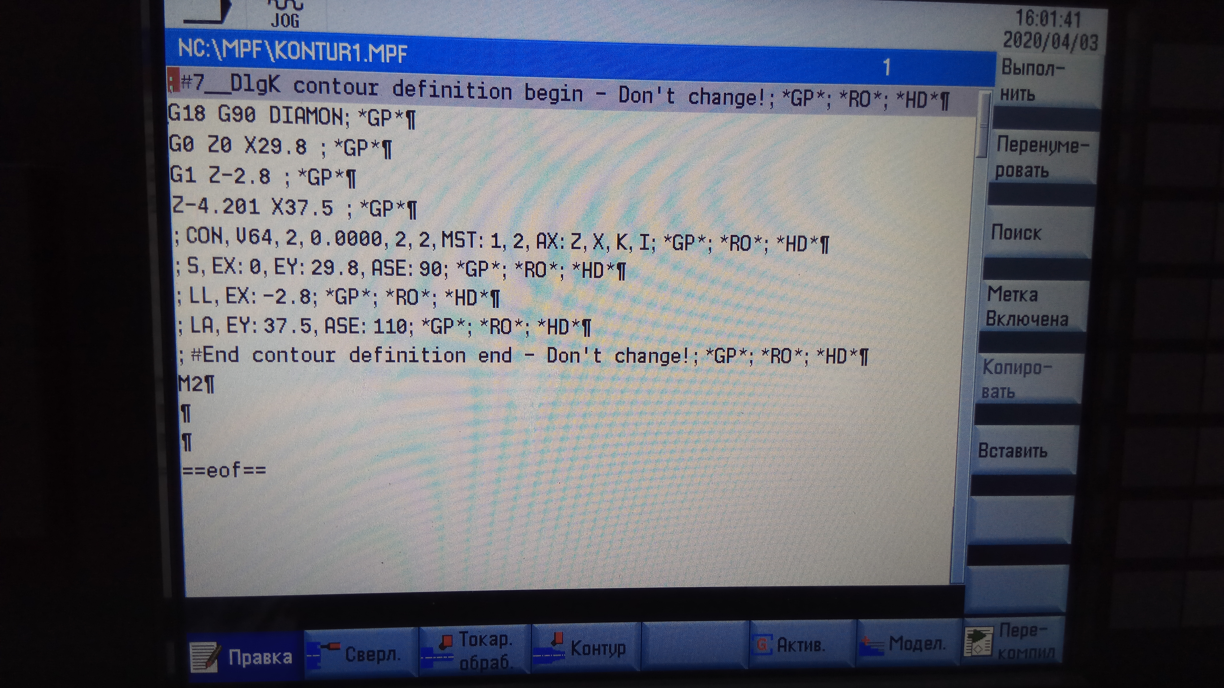

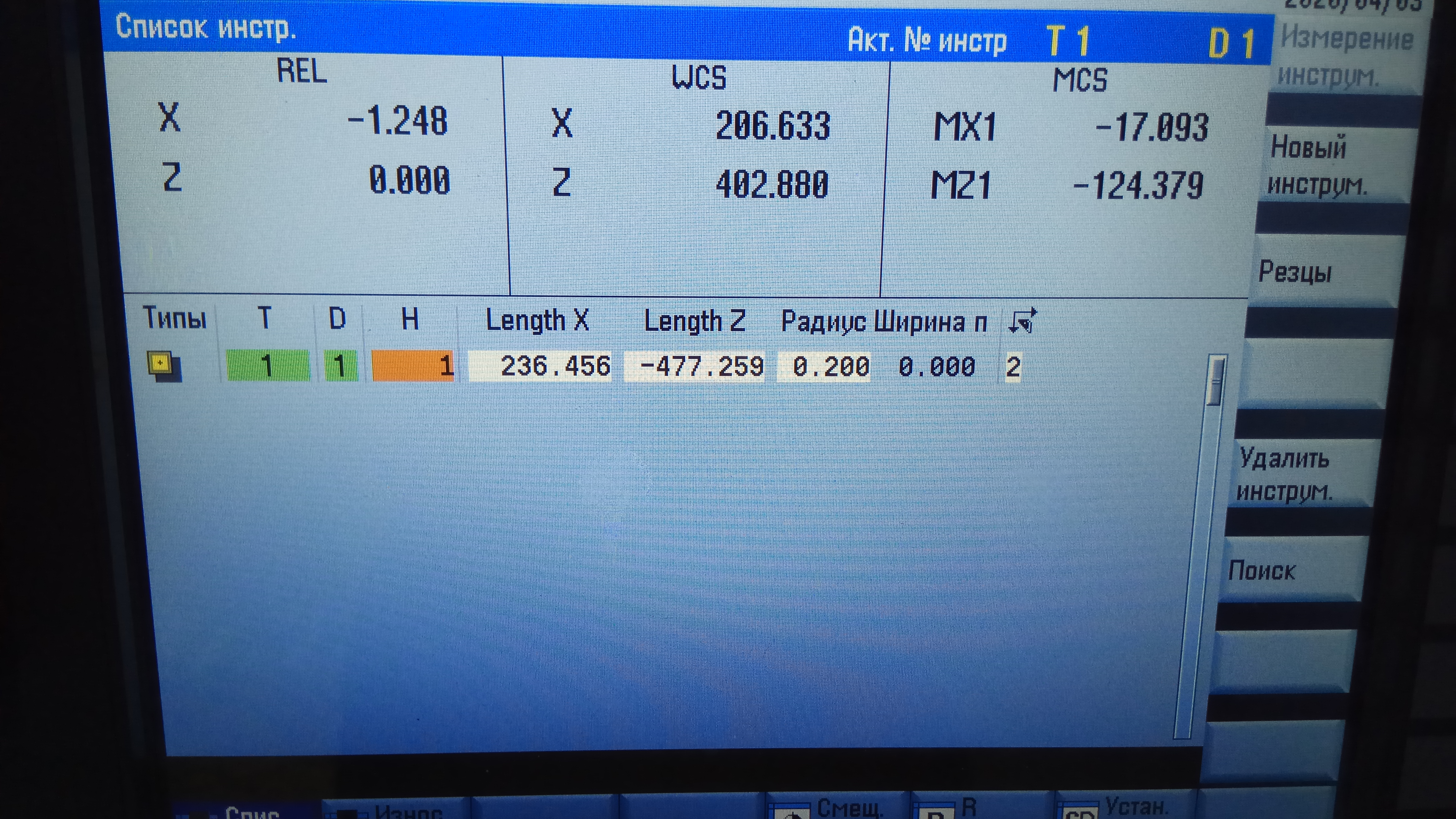

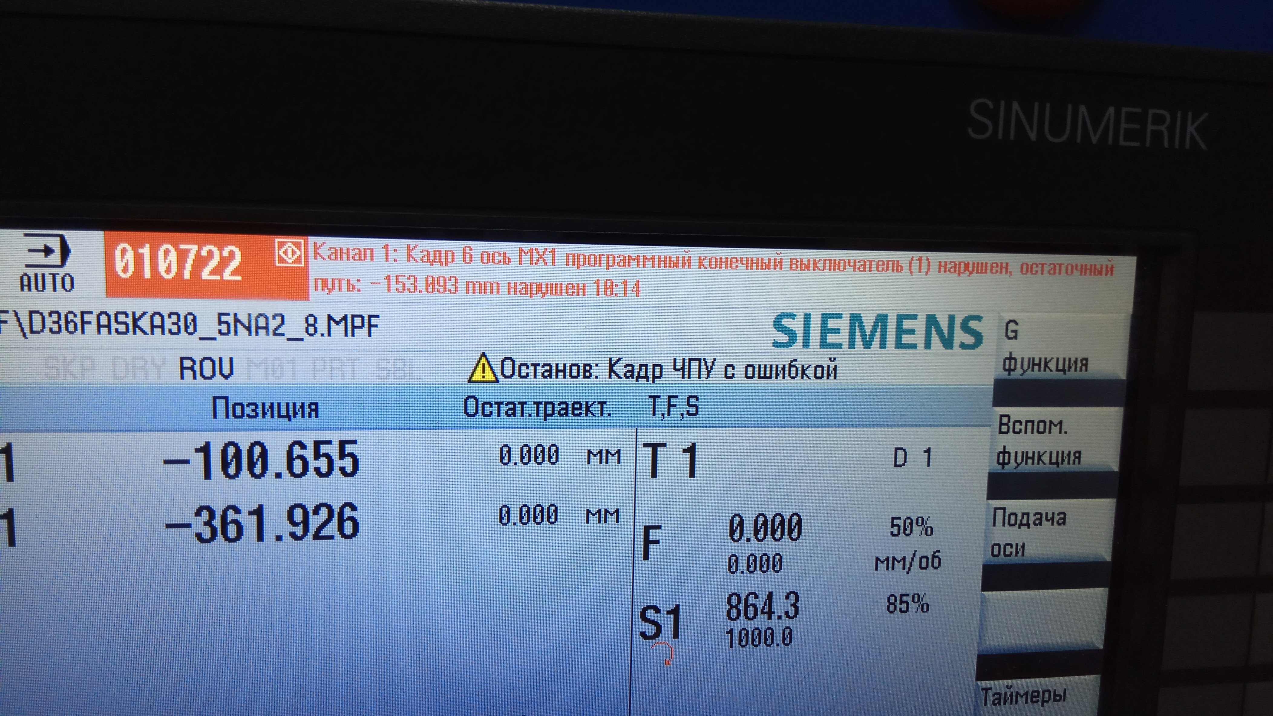

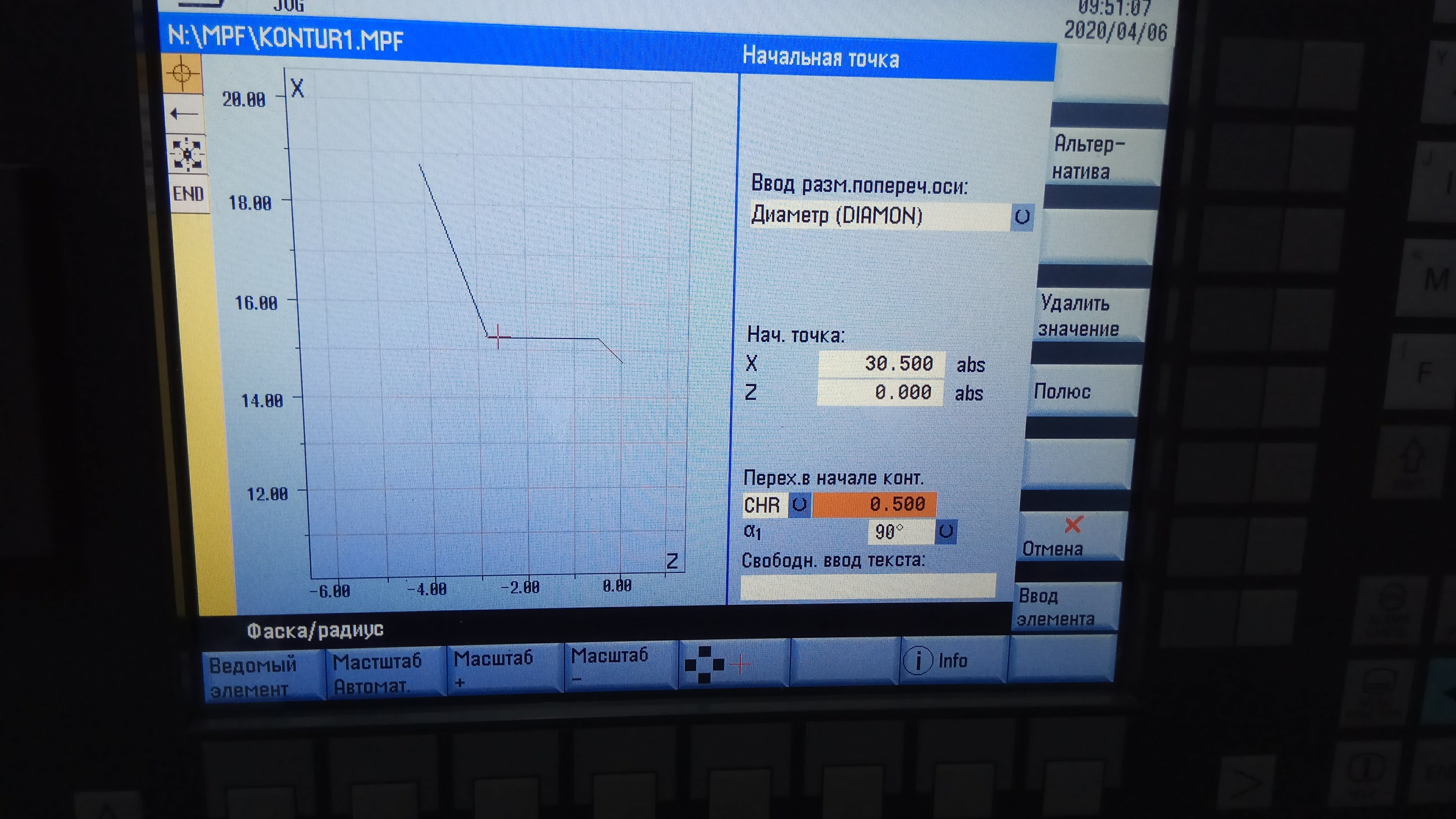

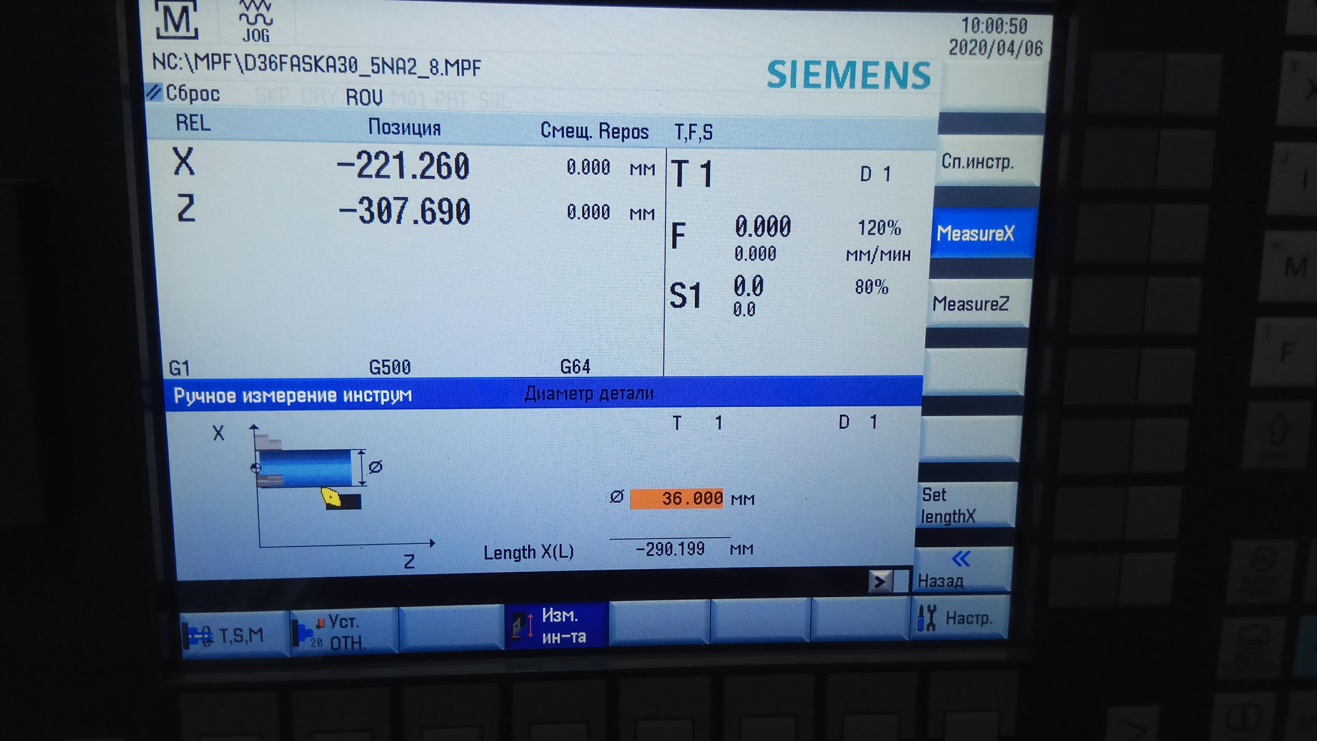

Добрый день всем! Недавно появилась такая проблема. Каждый день один раз происходит странная вещь. После того, как привязываюсь к детали как обычно ввожу значения . Пишет , что всё хорошо.Но перед первым запуском программы начинает орать , что дескать по оси Х наеду на концевик. Но до концевика ещё 200 мм. На фото видна ошибка. Сбрасываю и делаю то же самое ещё раз. На том же диаметре. Показания меняются как и в первый раз. Но только на 4 с небольшим мм. И всё. Больше такого за день не происходит. Раньше такого не было. По Z вообще нет проблем. Ну, думаю ладно. Ввести два раза показания по Х не сложно. Так и работал. В ручном режиме пишу программы. Выполняет всё хорошо. Куда указываешь, туда и приходит. Ловит сотки по X и по Z. Но вчера решил попробовать цикл обработки. CYCLE 95. Деталь простая. Но прописывать углы за несколько проходов не очень то. А в графическом редакторе нарисовал две линии, прописал в цикле обработки глубину врезания, чистовой проход, скорость подачи, тип обработки, и отвод инструмента после каждого прохода. Делает всё хорошо, если бы не одно НО! По Z как всегда нет проблем. Но по диаметру вместо
указанного диаметра 30,5 получается 31,2. Откуда 0,7 ??? Пол дня заново привязывался, менял режимы, точку отсчёта. Не получалось изменить диаметр. Ну, что я сделал? Указал в графике диаметр не 30,5 а 29,8. Заведомо на 0,7 меньше. И конечно детали получились идеально. Но , что делать дальше? Когда будут сложнее детали. Может кто-то знаком с этой стойкой? Пожалуйста подскажите, что я не правильно делал? Очень поможите!! Заранее благодарю! Ещё пару фото:

Положение кромки верно указано? На нашем станке 2 означает расточной резец. 3 ставим для резцов по наружке.

Frezer1519 писал(а):После того, как привязываюсь к детали как обычно ввожу значения . Пишет , что всё хорошо.
Сразу после включения станка привязываешь инструмент? Если да, то там нужно активировать рабочее смещение координат(G54) и потом только привязывать. Иначе получается что в машинных координатах привязываешь

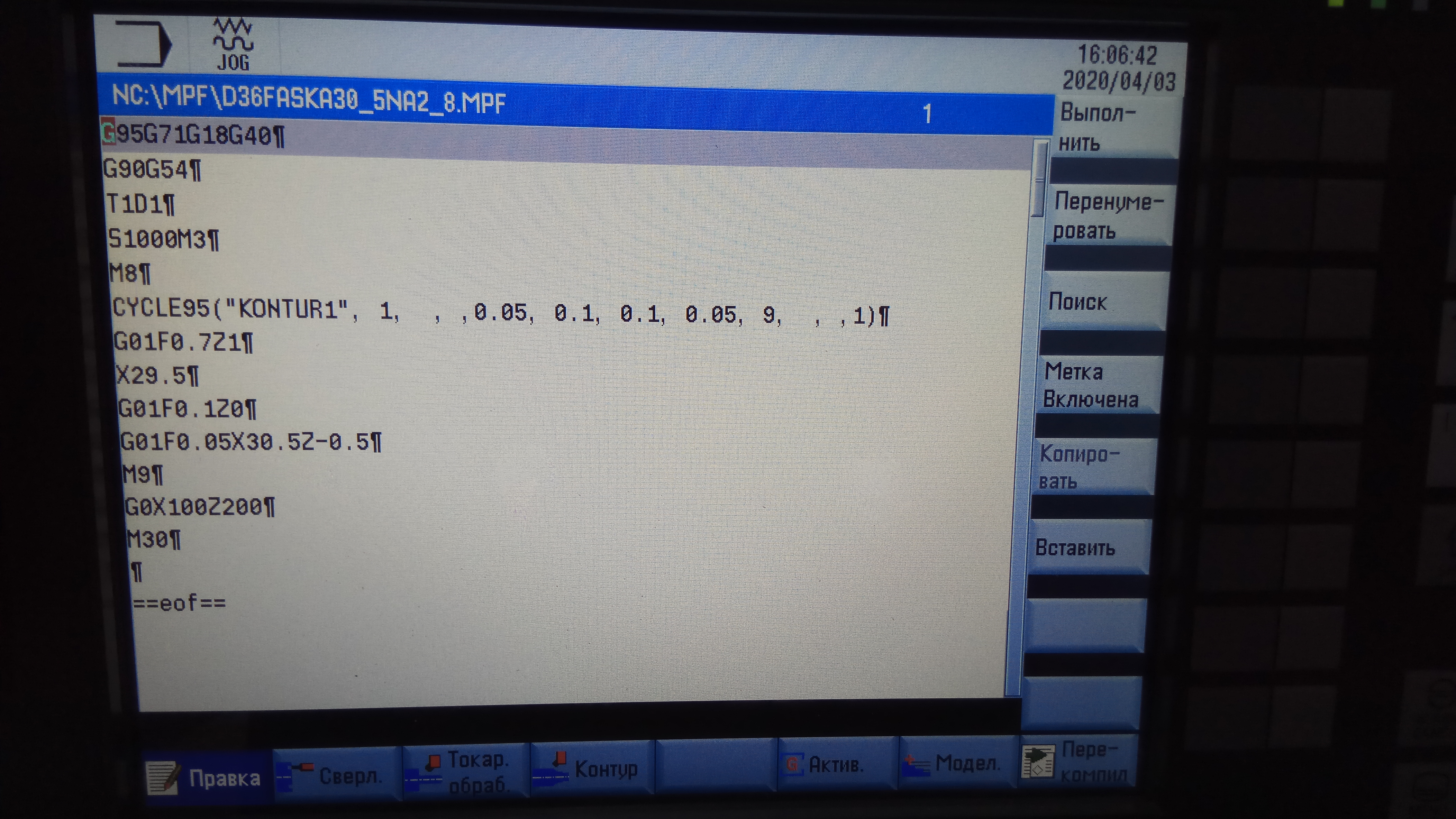

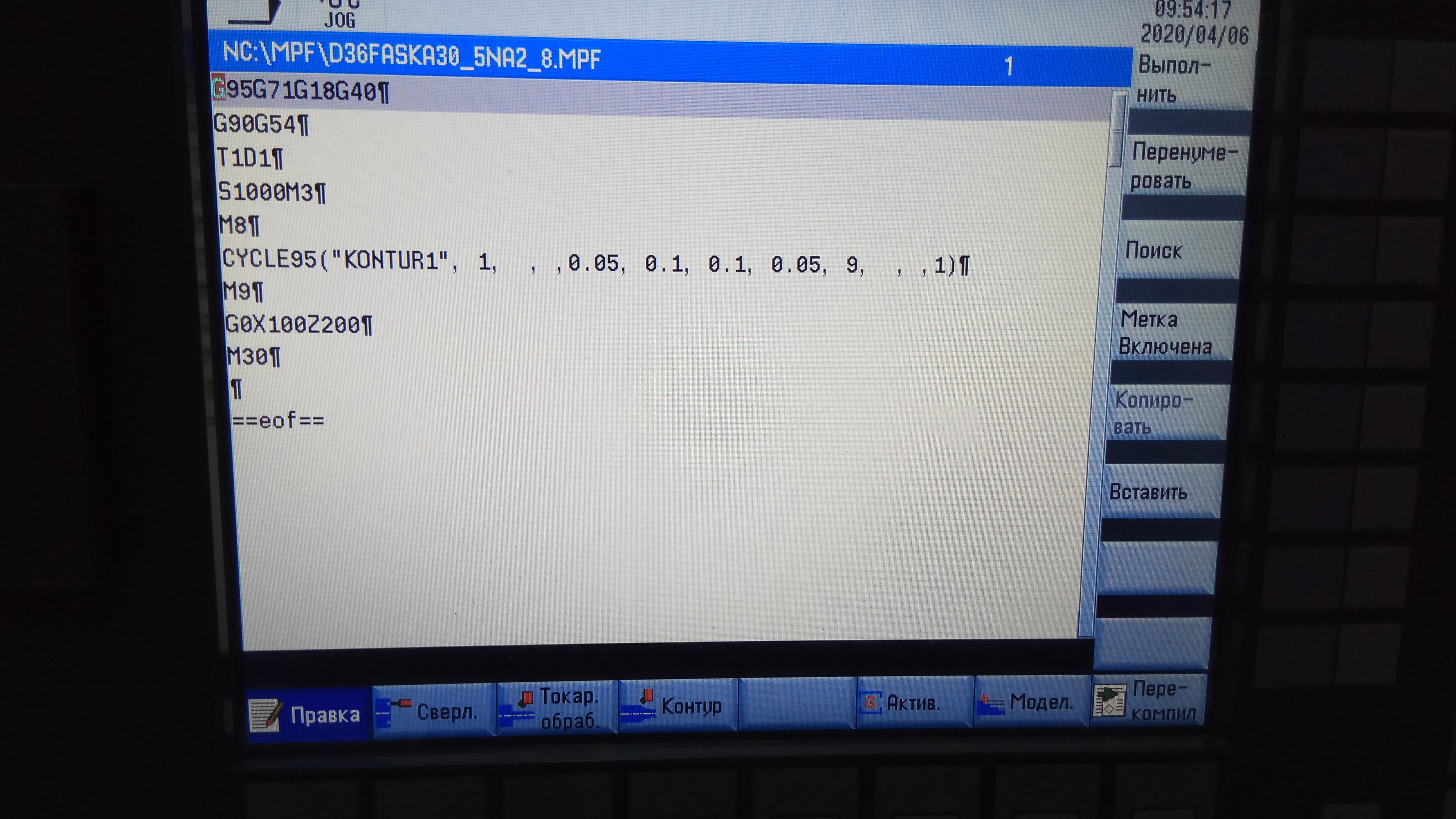

Уверен что в этом дело. Обучил немало наладчиков работать на этой стойке, часто у них возникала такая же проблема. Когда чисто кодами пишешь, стойке без разницы какой у тебя резец. Проходной или расточной. А когда циклами (cycle95) тут уже важно указывать положение кромки, т.к. чистовой проход идёт с включением коррекции на радиус инструмента. Всё равно что использовать G42 вместо G41 или наоборот. Кстати, если бы у тебя не был указан радиус 0,2 в таблице инструментов, то такой проблемы не возникло ( точит не тот диаметр). Но в идеале ты должен указать радиус и положение кромки.
Ещё, в программе вручную прописана фаска у тебя. Ее тоже можно задать в контуре в графическом редакторе.
IMG_20200404_183219.jpg (7120 просмотров) <a class='original' href='./download/file.php?id=179579&mode=view' target=_blank>Загрузить оригинал (145 КБ)</a>
В этом окошке указать размер фаски (0.5 например как у тебя)

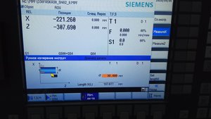

Извини RNDL! Не знаю как здесь правильно отвечать конкретному человеку. Поэтому пишу прямо сюда. Каждый раз после включения станка первое, что я делаю это нахожу референтные точки станка. Затем, если мне надо делать какую либо деталь, привязываюсь к ней. На фото видно, как данные прописались для конкретного инструмента по длине X и Z. Ввожу диаметр и ноль торца. Потом перехожу в смещение нулевой точки и устанавливаю G54 по оси Z. Там есть такая клавиша "Установить СНТ". После написания программы тестирую её в онлайн симуляторе. Там в 2D режиме отображается поведение резца.

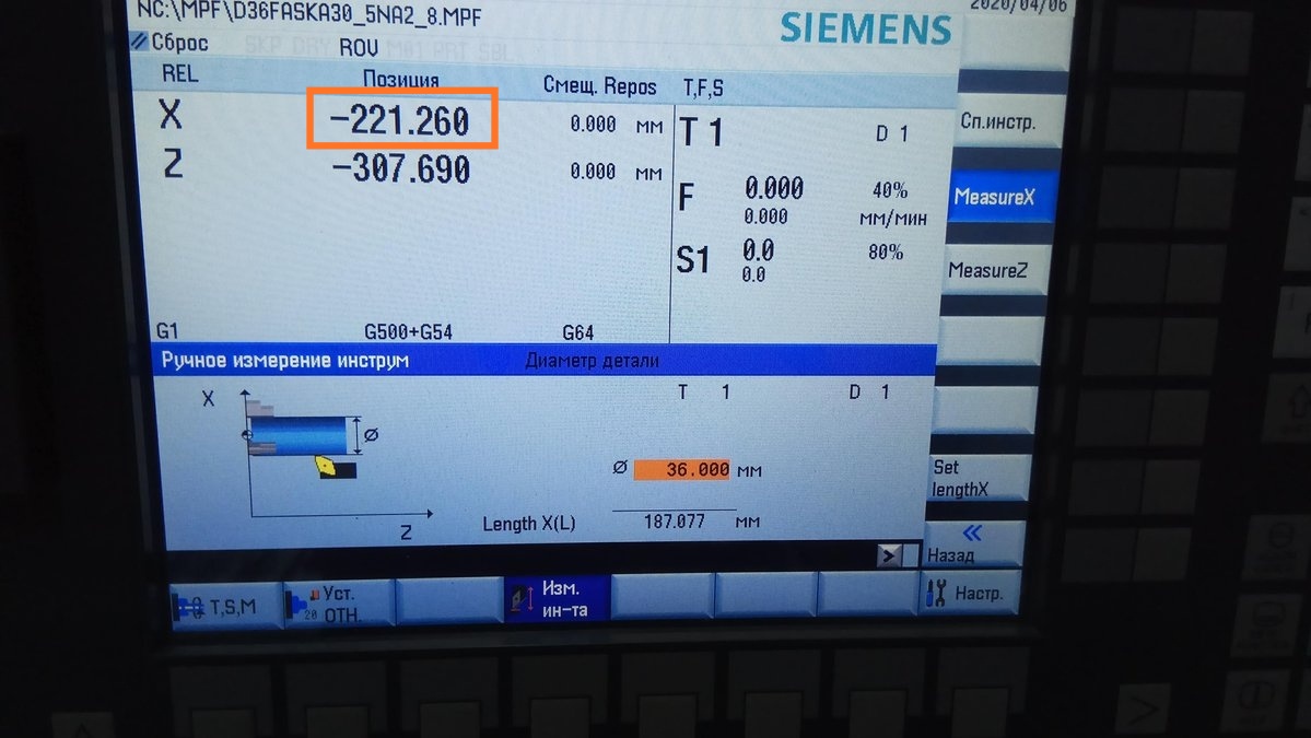

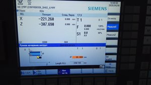

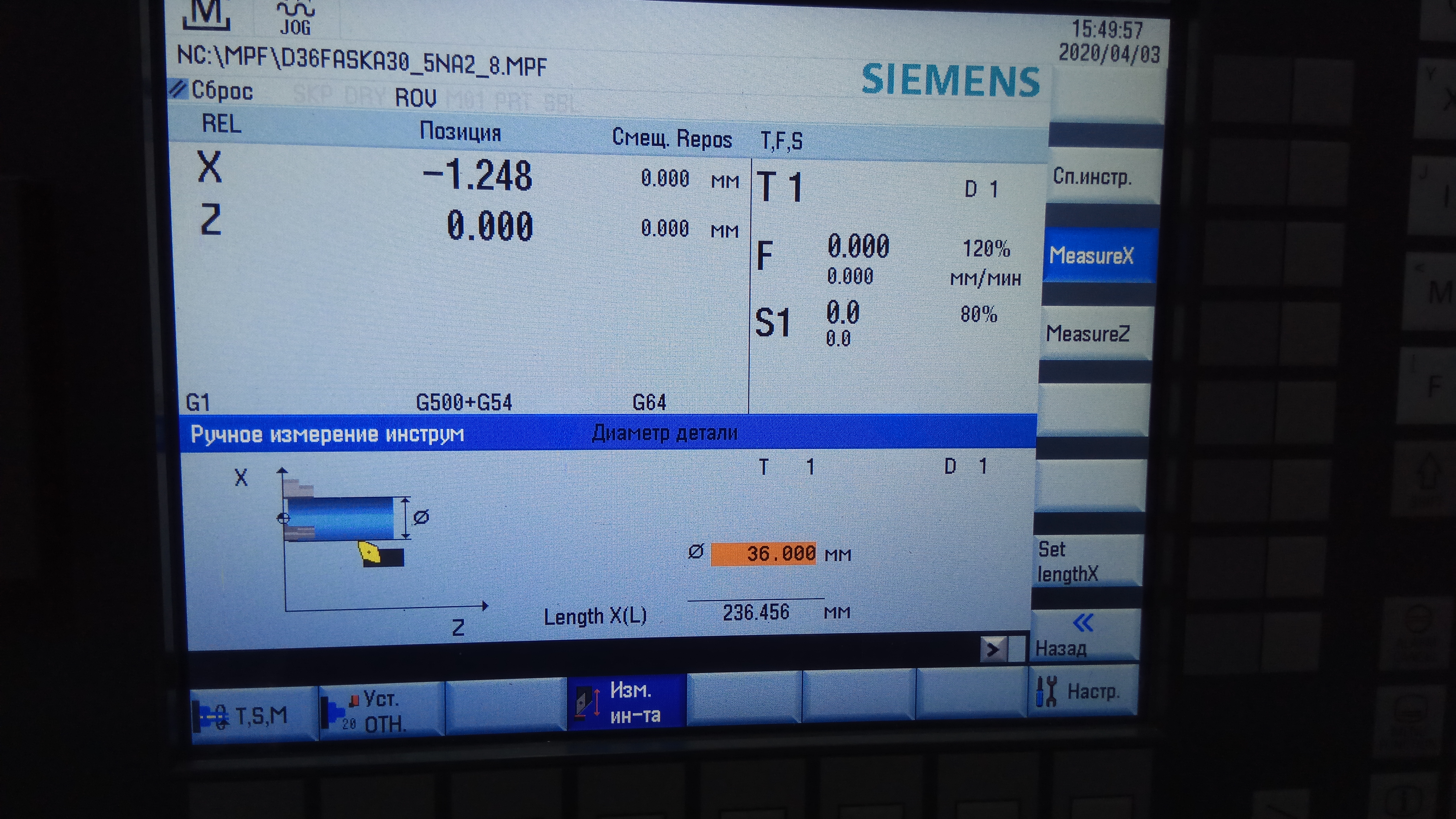

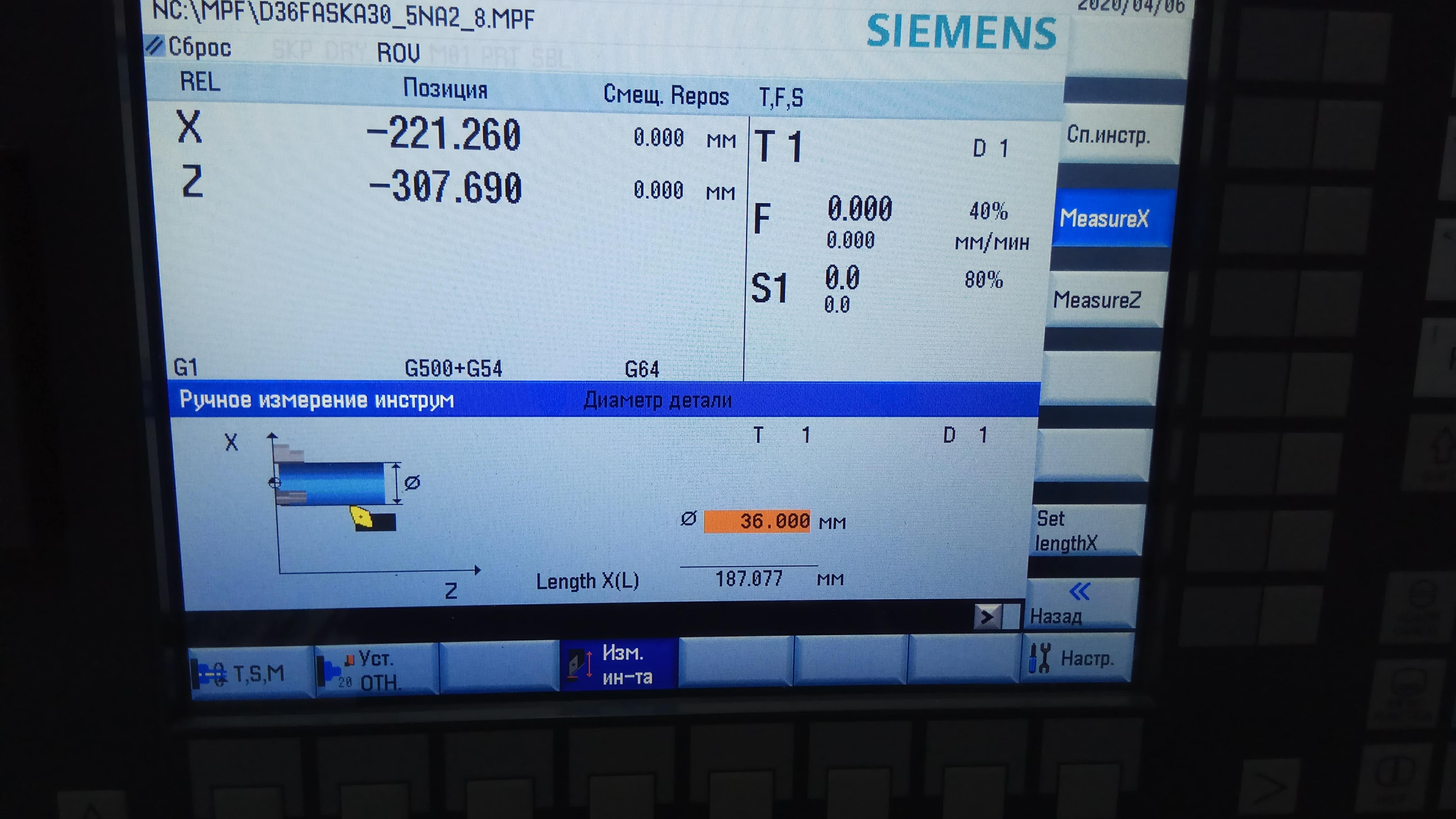

Frezer1519 писал(а):На фото видно, как данные прописались для конкретного инструмента по длине X и Z. Ввожу диаметр и ноль торца.
IMG_20200403_155038.jpg (7112 просмотров) <a class='original' href='./download/file.php?id=179580&mode=view' target=_blank>Загрузить оригинал (160.38 КБ)</a>
На этом фото? В какой координате стоит резец в этот момент?
После нажатия set length X показывает координату Х-1.248?
Вообще у тебя отображаются координаты REL, а должны быть WCS.

Я бы не был так уверен. Есть же MD, которые говорят какие g-коды применять при включении ресету и концу программы...
А вот положение режущей кромки, штука важная.

У ТС проблема по Х. А что задано в параметрах нструмента на радиус?

Добрый день! Сначала о хорошем. Убрал радиус 0,2 в списке инструментов и получился идеальный диаметр. Ну и прописал фаску 0,5 в редакторе. Положение режущей кромки не менял так как резцедержатель у нас не револьверного типа, а обычный. На фото. Поэтому для него подходит именно это положение. Но ошибку при первом запуске программы выдал. Первое, что я привязал это ось Z и прописал в СНТ как G54. Затем ось X вписал диаметр 36. Опять выдал ошибку, что наедет на концевик по оси X. После сброса и повторного ввода того же диаметра всё пошло как по маслу. На фото видно как меняются показания под введённым диаметром 36.

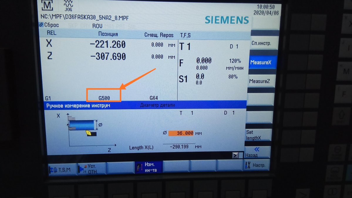

Frezer1519 писал(а):Но ошибку при первом запуске программы выдал. Первое, что я привязал это ось Z и прописал в СНТ как G54
Товарищ, сделай по порядку:
1. Включить станок
2. Обнулить(выгнать в нули)
3. Активировать G54: в режиме JOG нажать на дисплее кнопку T,S,M>> опустить курсор напротив строчки "Активировать WO">> нажимать SELECT пока в окошке не появится G54>> нажать Cycle start (зелёная кнопка).
Теперь здесь (выделено) G500 поменяется на G500+G54.
IMG_20200406_204001.jpg (7010 просмотров) <a class='original' href='./download/file.php?id=179678&mode=view' target=_blank>Загрузить оригинал (143.04 КБ)</a>
это и означает что ты активировал G54.
Теперь только привязываешь инструмент.
Дальше запускаешь программу, ошибки не будет.
Ошибка выходит не из-за глюка стойки, а из-за неверной последовательности твоих действий. Оно и понятно, мануал если читать, то без пива не разберёшься там.
У тебя во второй раз ошибка не выходит потому что второй раз ты привязываешь в уже активированной G54. А активируется она (G54) когда ты запускаешь программу.

Ещё добавлю.
IMG_20200406_211025.jpg (6997 просмотров) <a class='original' href='./download/file.php?id=179679&mode=view' target=_blank>Загрузить оригинал (145.7 КБ)</a>
Здесь (выделил) после нажатия set length x должно появиться твое значение (36). Для этого нужно включить отображение WCS. Товарищ Lexxa меня опередил

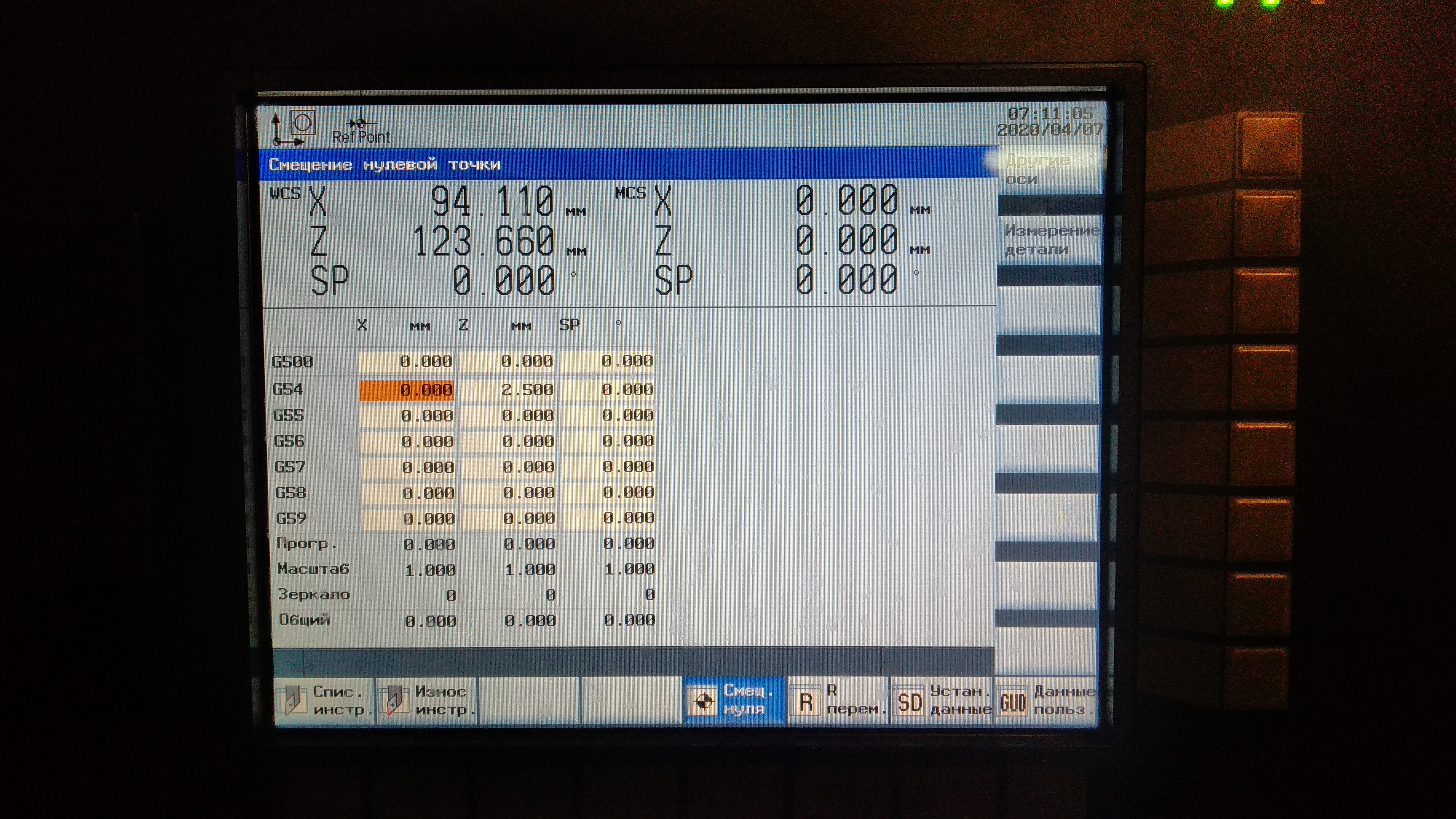

Ещё зайди в офсет>смещ.нуля
IMG_20200407_074629.jpg (6966 просмотров) <a class='original' href='./download/file.php?id=179682&mode=view' target=_blank>Загрузить оригинал (4.24 МБ)</a>
В выделенном окошке должен быть ноль

Большое спасибо! Всё получилось. Больше ошибок не выдаёт. Чтоб Вы были здоровы!
