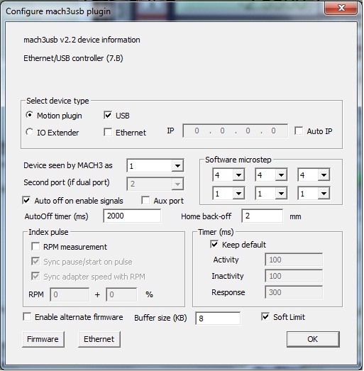

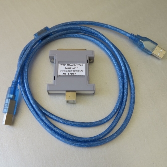

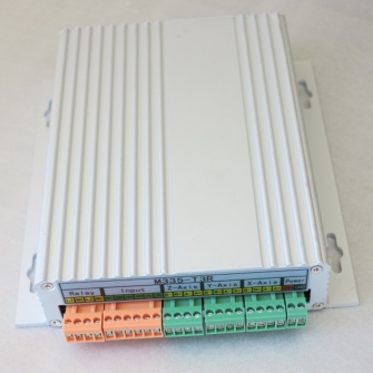

Коллеги всех приветствую и прошу помощи в одной проблеме, станок при движении по двум осям X,Y страшно рычит но не всегда а зависит от угла по которому двигаются оси, пример приведу в G-коде так думаю будет понятнее всего. Итак при движении по программе: G1 X430 Y30 F1800 - будет жутко рычать станок а при движении G1 X430 Y45 F1800 - будет работать очень тихо. При движении по одной оси тишина, работа очень мягкая. По сути я понимаю что при таком движении ось Y работает с меньшей скоростью чем ось Х, по идеи при определённой скорости по оси должно происходить рычание, но при движении по одной оси при различных скоростях всё очень тихо и спокойно. Теперь про железо и управление: станок под управлением Mach3. USB-LPT переходник от ЧПУ Моделист как на картинке, двигатели ШД Nema23 76, контролер M335-T3 3х осевой смотрите картинку, деление шага 1\2 дополнительное деление через плагин mach3usb, рабочее поле станка 450х550х240, станок с неподвижным парталом по оси Y двигается стол, ШВП 1605, рельсы 20, станок из профильной трубы 60х60х5, вес станка порядка 300кг, рычание происходит на холостых перемещениях и при обработки деталей на определённых скоростях, приходится работать на скоростях на которых нет рычания это не всегда удобно поэтому прошу помощи у знающих ребят, заранее огромное всем спасибо за любую помощь.
переходник USB-LPT (3394 просмотра) <a class='original' href='./download/file.php?id=179513&mode=view' target=_blank>Загрузить оригинал (70.71 КБ)</a>
переходник USB-LPT
контроллер (3394 просмотра) <a class='original' href='./download/file.php?id=179514&mode=view' target=_blank>Загрузить оригинал (56.46 КБ)</a>
контроллер

А если увеличить дробление шага, не софтовое?
Вот нашел твою плату на али. https://aliexpress.ru/item/32985959199. ... 9-mr6wR6CC
Там есть комментарий: "Примечание: если плата привода имеет ненормальный шум при работе или состоянии блокировки, вы можете решить проблему, регулируя режим распада."
Может в этом собака порылась?

Пробовал все режимы при дроблении шага 1\8 станок работает ещё мягче практически не слышно но всё равно при скорости например 1800 мм\м появляется резонанс жуткий кажется что станок сейчас развалится а при 1850 станок работает идеально, не понятно почему 27вольт выдает блок питания и завтра попробую померить ток на шаговиках что бы было 3 ампера может не хватает напряжения, пробовал регулировать спадом напряжения дип переключателями там есть 4 режима медленный спад, 25%, 50% и быстрый спад так вот на медленном спаде при микрошаге 1\8 работает нормально если не брать в расчёт движение на определённых скоростях по двум осям, при 25% появляется свист в шаговиках при 50% ещё сильнее а при быстром спаде свист очень сильный, но работать начинает мягче уже станок не разваливается при 1800мм\м но всё равно резанирует не приятно, могу снять попробовать завтра видео показать как это всё происходит, в Mach3 мотор тюнинг так же пробовал менять настройки не помогло. Вот манул из которого пробовал все настройки и настраивал так как там рекомендуется - https://cncmodelist.ru/stati/21-nastroika-mach3.html.
