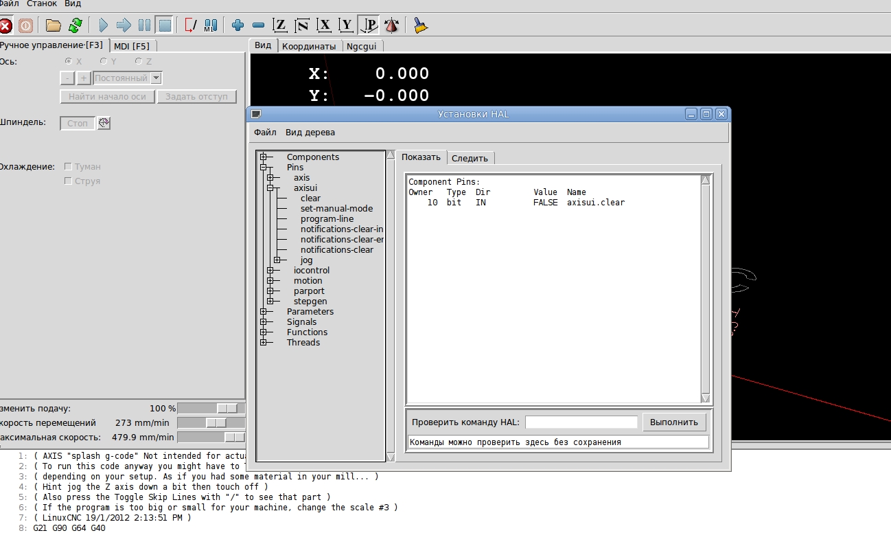

пока набросок:
в bin/axis добавляем
    comp.newpin("clear",hal.HAL_BIT,hal.HAL_IN)
        if comp["clear"] == 1 :
            self.logger.clear()
вот здесь можно посмотреть куда:
axis.tar
(130 КБ) 347 скачиваний
теперь у нас есть пин axisui.clear - пока он True - у нас идет очистка
Выделение(020).jpg (2520 просмотров) <a class='original' href='./download/file.php?id=13042&mode=view' target=_blank>Загрузить оригинал (307.1 КБ)</a>
нужно его на короткое время в 1 переключать
ну хоть ладдером или компонент какой сейчас посмотрю...
Сообщения: 8167
Репутация: 1589
Re: Удаление выполненных траекторий из AXIS
Сообщение nkp »
я так понял - очистку надо из ж-кода включать?
тогда после внесения вышеприведденных изменений в хал прописываем:
net clear motion.digital-out-00 axisui.clear
теперь:
M64 P0
M65 P0
должно включать очистку
