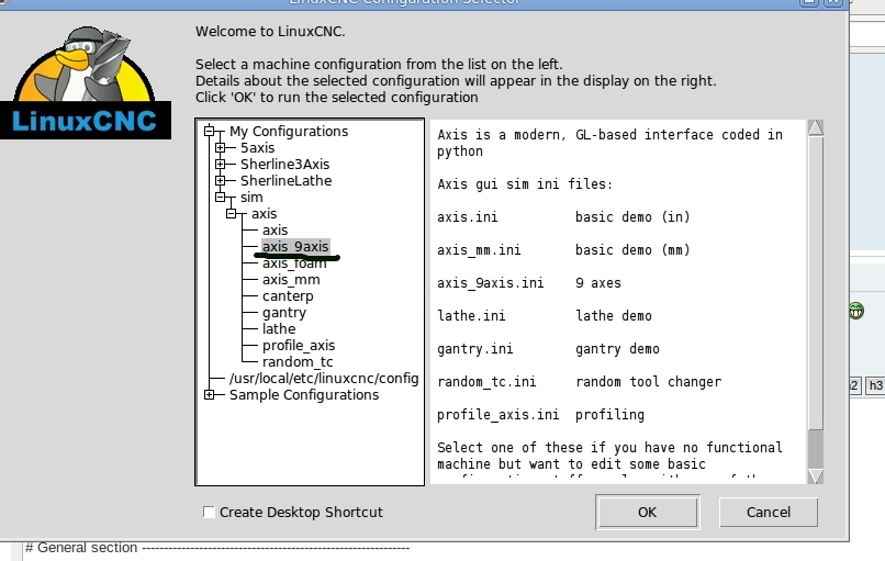

как настроить pncconfig для 6 осей?
в нем то можно выбрать только 4 - XYZA, хотя дальше есть выбор 4х серво и 2х шаговых. вот только названия осей везде XYZA, а нужно XYZABC.
что и где менять? если только в исходниках, то где они?

лучше ручками потом добавь. Тебе все равно придется ковырять и ини и хал файлы.
А что за станок такой? Вроде на сколько я знаю 5 осей и на токарном и на фрезерном решают все проблемы.
:bender:

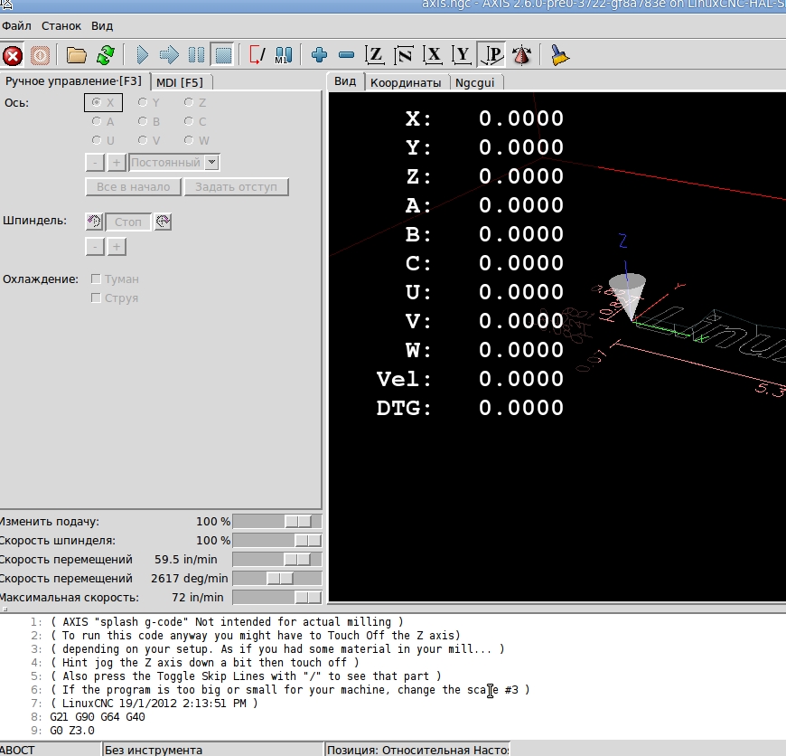

можешь за основу взят конфигурационные файлы из sim 9 осей
потом выбросишь лишние

это в примерах:
sim/axis/axis_9axis.ini а смену инструмента может просто на ладдере сделать

из примеров берешь 4-х осевой и дописываешь 2 оси
