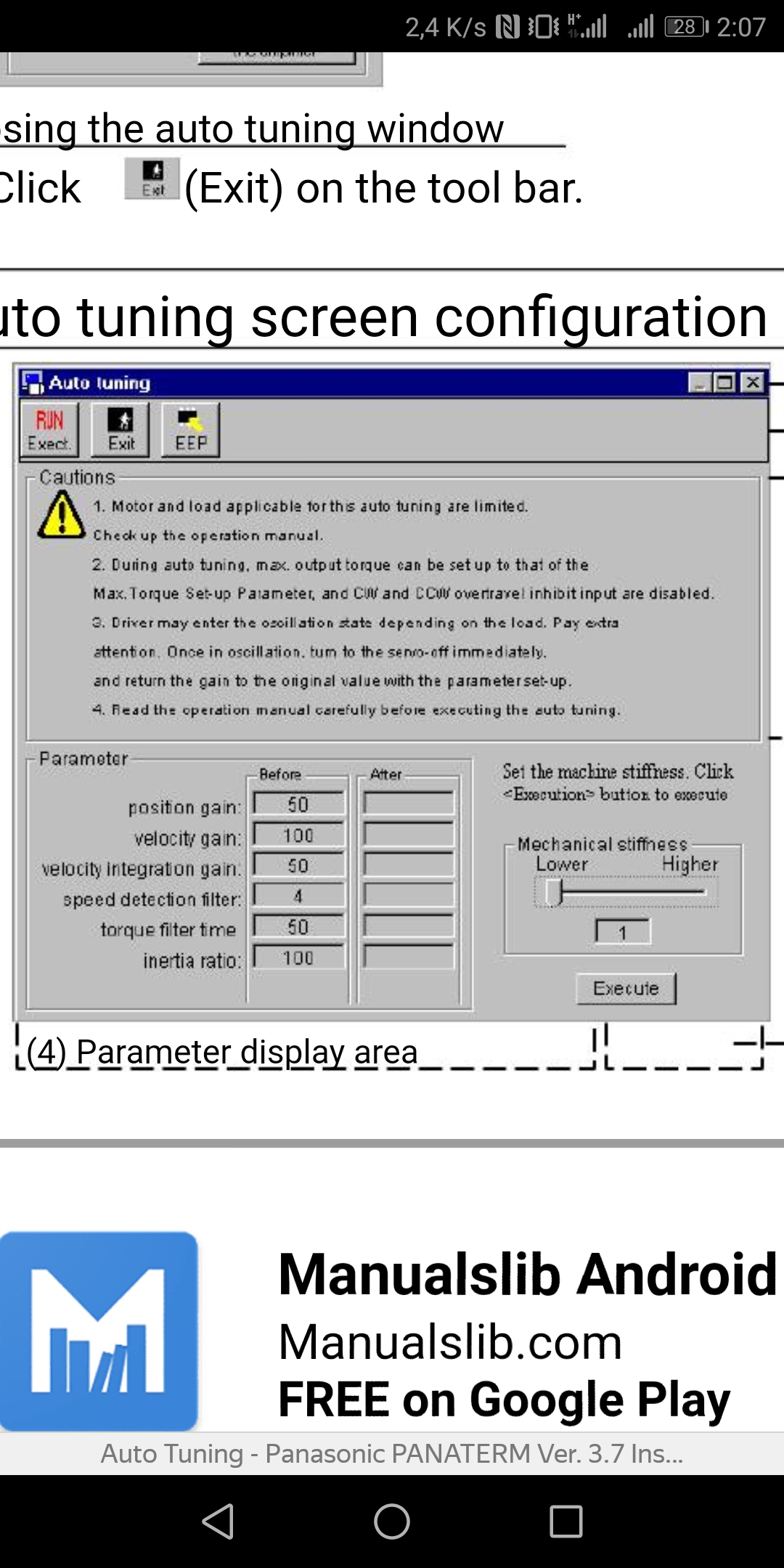

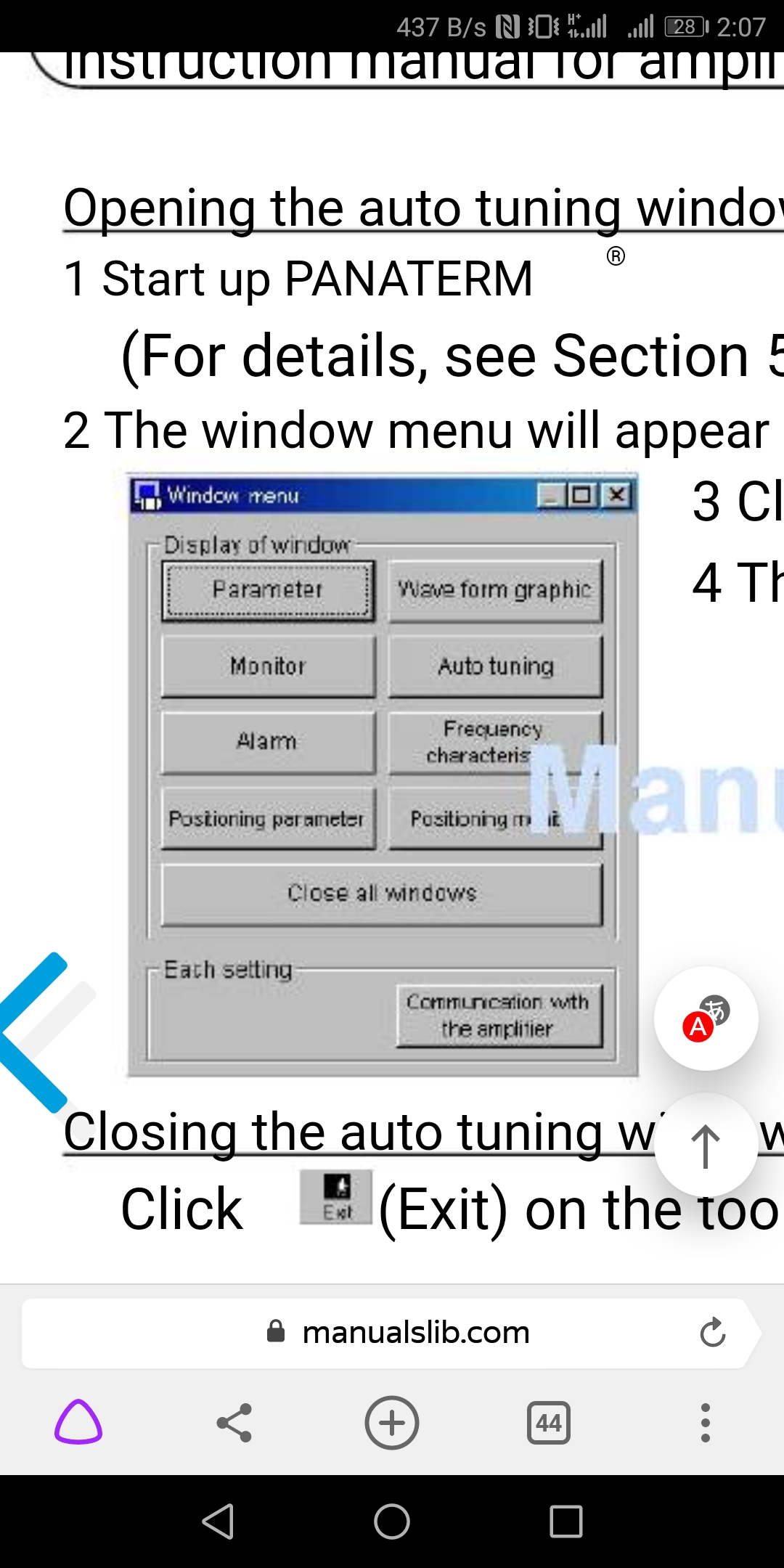

Сообщение Evgen91 »
С самой программы через ком порт.
Avtotuning.
Там все понятно станет интуитивно, когда откроешь.
Серва на автонастройке будет дёргаться туда-сюда. У меня швп шаг 5, каретка дергалась миллиметров на 50 в обе стороны.
Evgen91
Сообщения: 158
Зарегистрирован: 20 июн 2018, 20:25
Репутация: 15
Откуда: Курган
Re: Нужна помощь с настройкой двух серв panasonic minas a5
Сообщение Evgen91 »
https://www.manualslib.com/manual/51719 ... ml?page=53
Сам панатерм уже запускал? Там глюк бывает с точкой/запятой в коде программы. Надо поменять в одном месте знак, и все заработает.
https://www.chipmaker.ru/topic/79132/
Screenshot_20200319-020700.jpg (3612 просмотров) <a class='original' href='./download/file.php?id=178532&mode=view' target=_blank>Загрузить оригинал (497.46 КБ)</a>
Screenshot_20200319-020709.jpg (3612 просмотров) <a class='original' href='./download/file.php?id=178533&mode=view' target=_blank>Загрузить оригинал (575.62 КБ)</a>
