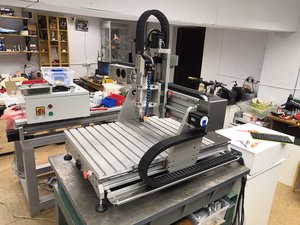

Мне интересен такой станок, в готовом виде. Можно ли увидеть его фото в собранном виде и видео работы? Хотелось бы увидеть пример гравировки, ну и какой-нибудь фрезерной обработки, не бог весь какой сложной. Этот станок уже есть готовый, или же его нужно заказывать и ждать? Сколько ждать?

конкретно для клише на чугуне вы ничего особо не выиграете поскольку упретесь в обороты шпинделя потому продавать мой станок и брать в 2 раза дороже чтобы получить туже производительность смысла нет. а вот если поставить на мой станок поставить более оборотистый шпиндель то скорость возрастет. станок ждать максимум 2мес. видео конкретно по клише постараюсь найти. на вторичном рынке не подскажу пока вроде никто не пробовал продавать поскольку нет смысла в этом обычно. вот видео фрезеровка титана https://youtu.be/YbsqRXo1agA и алюминия https://youtu.be/wKdEjmhAYRc
и там на канале может еще что есть.
IMG_20190905_191526.jpg (12613 просмотров) <a class='original' href='./download/file.php?id=177850&mode=view' target=_blank>Загрузить оригинал (5.1 МБ)</a>
Последний раз редактировалось frezeryga 08 мар 2020, 17:40, всего редактировалось 1 раз.
Re: Посоветуйте станок по цветным металлам от 430*330*100 мм
plazma2 писал(а):Если отозовутся люди, кто купит этот станок (600*400) и что-нибудь о нем расскажут в двух словах (общие впечатления, качество станка, поддержка, что делали), то буду очень признателен.
на форуме есть владельцы но немного. большинство тут не сидят.

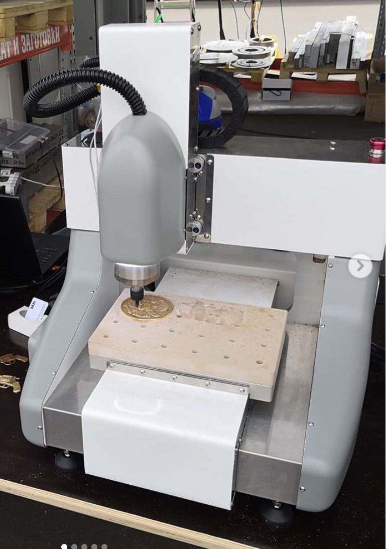

Вот на этом фото станок с защитой направляющих и т.д. Такая защита есть на модель 600*400? Она входит в стоимость станка?
Screen Shot 2020-03-08 at 18.03.50.png (12575 просмотров) <a class='original' href='./download/file.php?id=177852&mode=view' target=_blank>Загрузить оригинал (988.04 КБ)</a>
нет станок 600х400 без защиты тот который на фото.
это совсем другой станок с полем 300х200х100 и подвижным столом.
